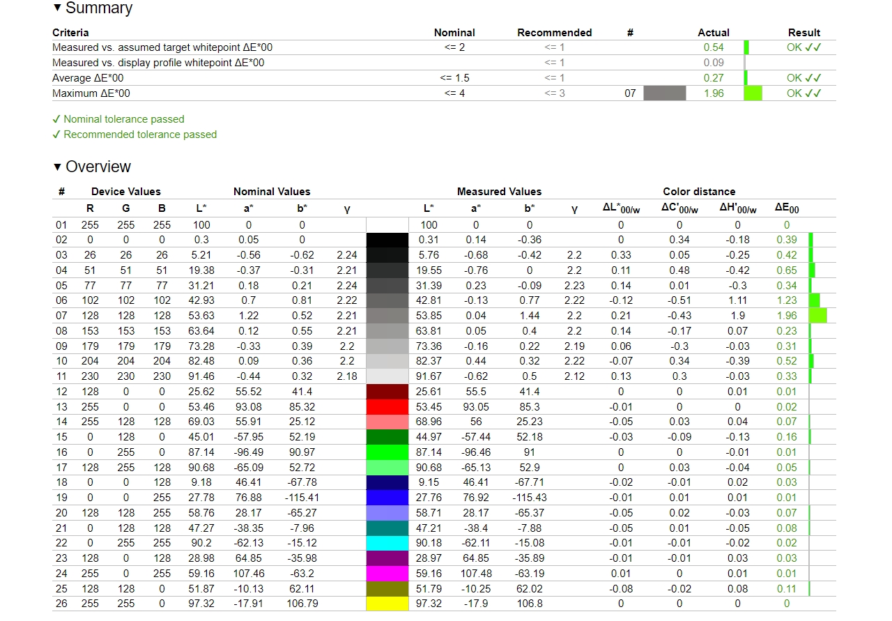

Ezek után a célértékeket (120 cd/m² fényerősség, 6500 K színhőmérséklet, 2,2 gamma) próbáltuk belőni, illetve természetesen a lehető legjobb színpontosságot elérni, ami egész jól sikerült, ugyanis beállításainkkal az átlagos delta E csupán 0,27 lett, a maximális delta E pedig 1,96. Érdekes egyébként, hogy ez a kiugróbb érték nem is a feketével volt, hanem az egyik sötétszürke árnyalattal.

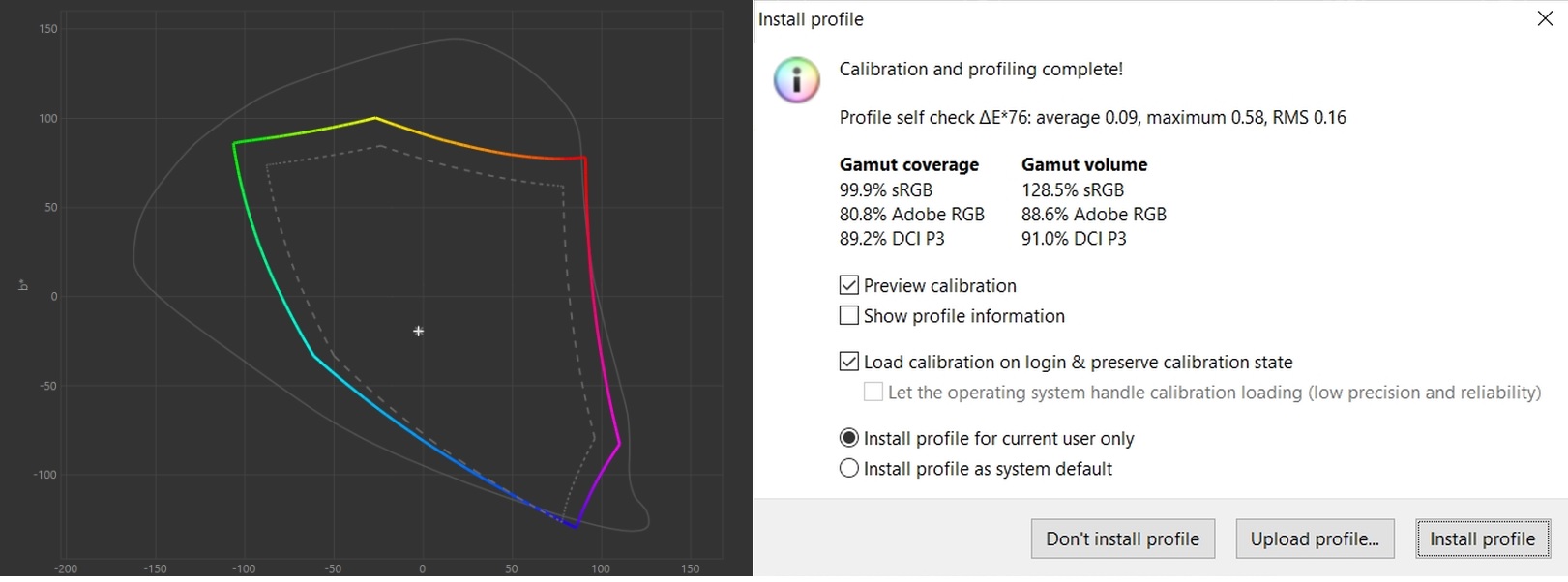

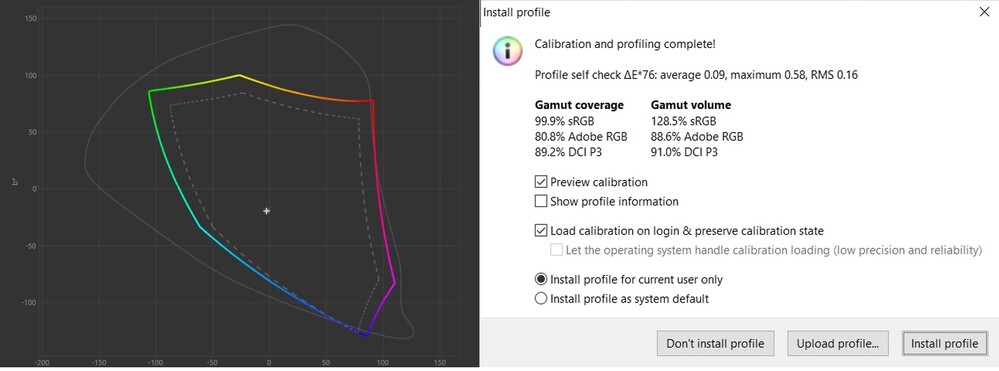

A fényerő 156,7 cd/m², a feketeszint pedig 0,0545 cd/m² lett, amiből a valós kontraszt 2875,4:1-re jön ki, ez egy korrekt érték. A képen a színtérlefedettség látható: a szürke szaggatott vonal jelzi a referencia színteret, míg a színes alakzatok a mért színteret ábrázolják. Eszerint a kijelző 128,5 százalékban fedi az sRGB színteret, ezen belül a számottevő pontosság 99,9%, ezek az értékek pedig igen jónak számítanak.
