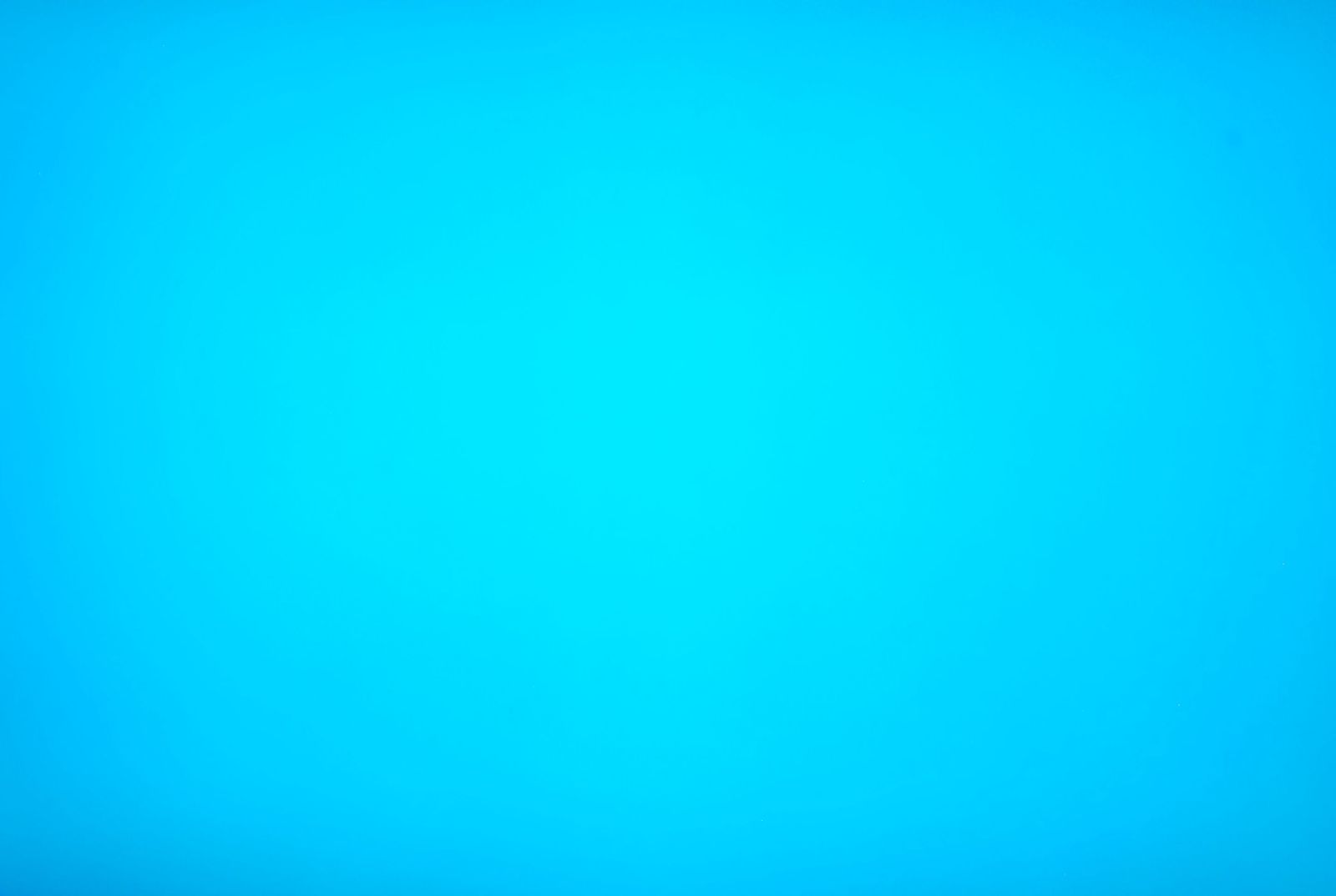

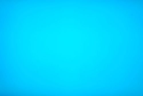

Mivel a háttérvilágítást biztosító fénykibocsátó diódák oldalra kerültek, ezért arra azért lehetett számítani, hogy a fényerő eloszlása nem lesz teljesen homogén. A felhők ennek megfelelően megvannak, de tévénézés közben jelenlétük nem tűnik fel. A betekintési szögek átlagos 2D használat esetén vízszintesen és függőlegesen is szinte hibátlanok, csak ha nagyon oldalról nézi valaki, akkor kezdenek torzulni a sötét árnyalatok. Viszont a 3D módnál már nem lehet nagyon ugrálni, mert ahogy az ember kiemeli fejét a tévé síkjából, rögtön a szétesik a kép.

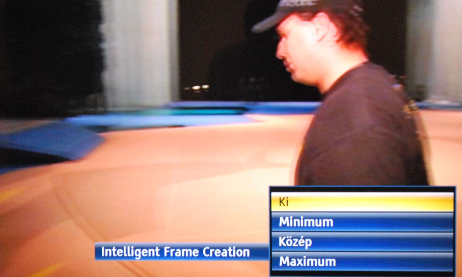

A logók, illetve a képernyőn átfutó szövegek megjelenítése nem ütközött problémába, azaz ezek nem estek atomjaikra, nem is akadoztak. A száz hertzes képfrissítési rátának köszönhetően az akadozás egyébként sem nagyon jellemző, bár azért villámsebesen szálló tenisz- vagy krikettlabdánál azért fel-feltűnt, hogy olykor nem volt teljesen folyamatos a kép. Amennyiben ez valakit nagyon zavar, akkor aktiválhatja a beépített, Intelligent Frame Creation névre hallgató interpolációs eljárást.

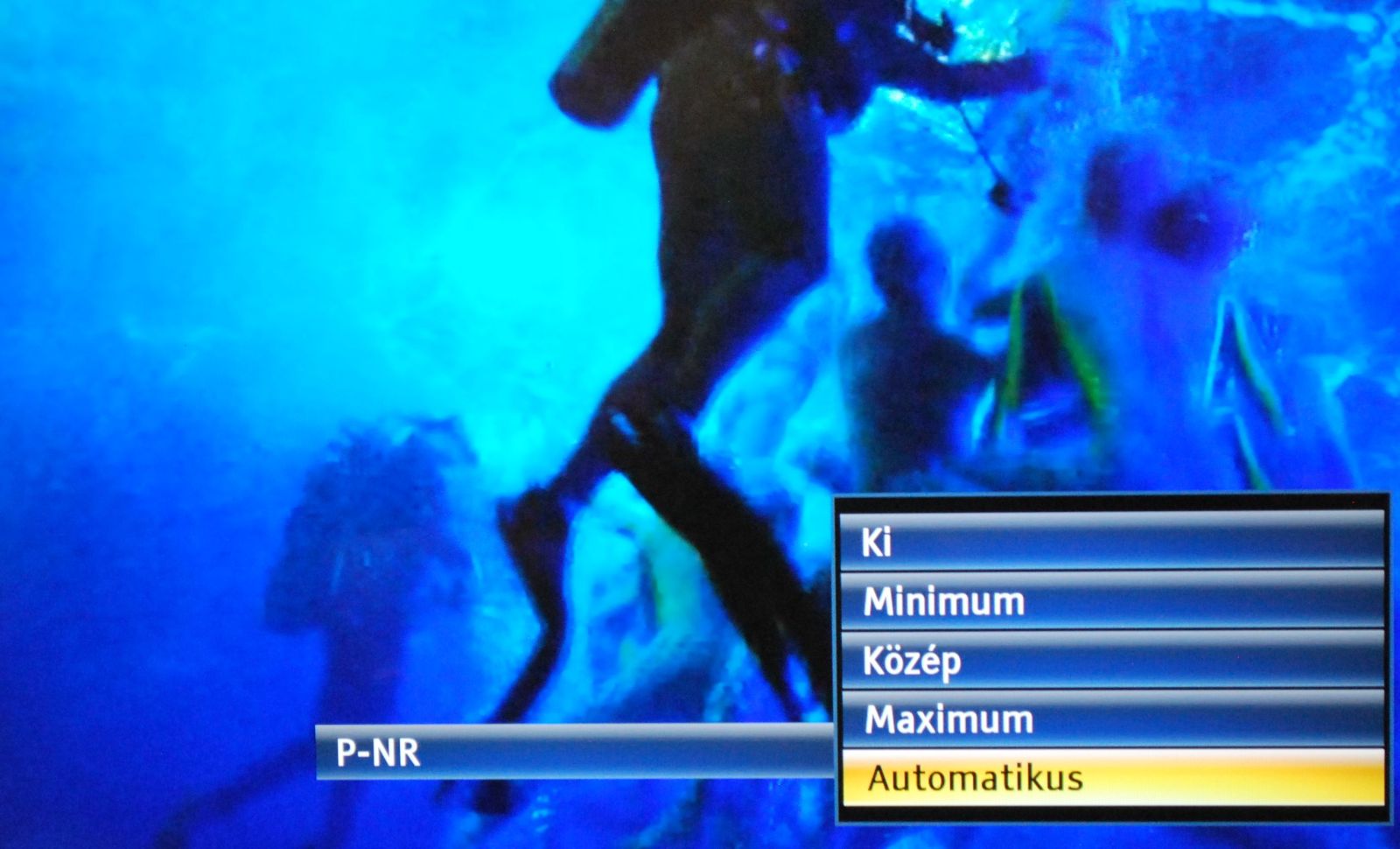

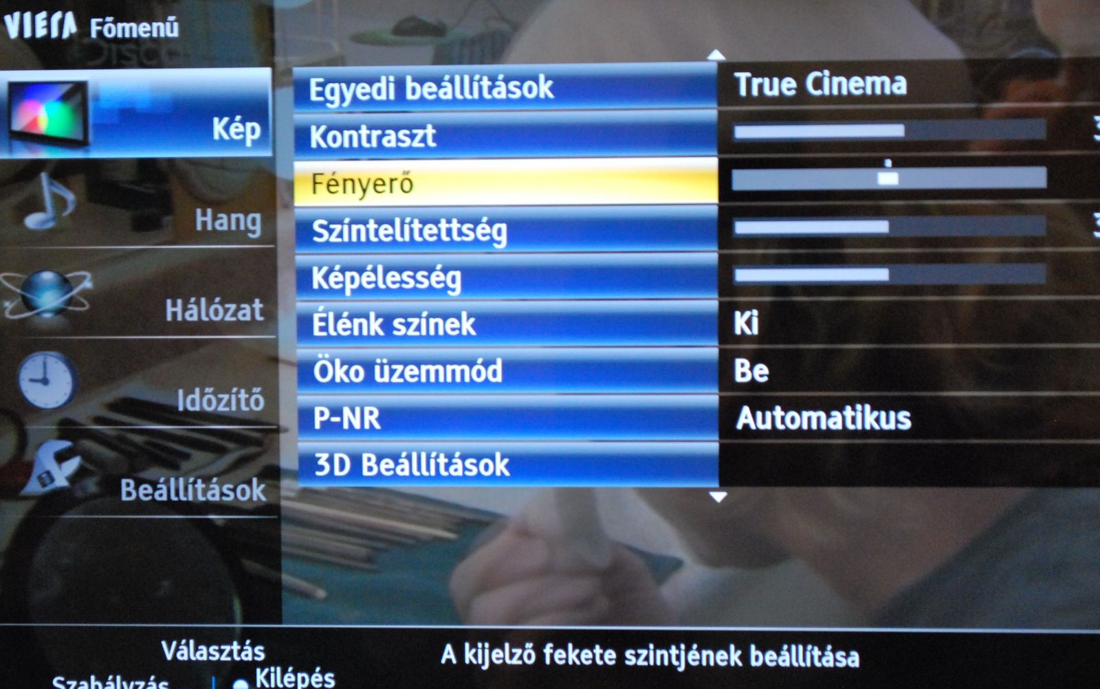

Ezen kívül csak a zajcsökkentő P-NR került be a készülékbe, mint képjavító technológia. Ezt a satnya alacsony felbontású tévéadások esetén nem túlzás akár közepesre vagy automatára állítani, ugyanis a kép hajlamos néha csúnyán bepixelesedni, illetve olykor remegő aura jelenhet meg pillanatokra az objektumok körül. Ennek következtében összemosódhatnak bizonyos képrészletek, amin viszont a képélesség növelésével lehet ezután segíteni. Úgyhogy el lehet bíbelődni szépen az egyes paraméterekkel, de a lényeg az, hogy van rá esély, hogy élvezhető, jó minőségű képet kapjunk, és ez a legfontosabb. A nagyfelbontású anyagok esetén egyébként egyáltalán nincsenek ilyen problémák, olyankor a P-NR nyugodtan kilőhető.

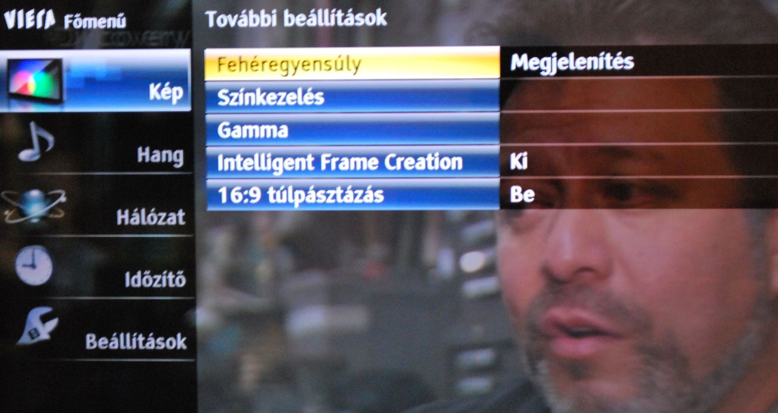

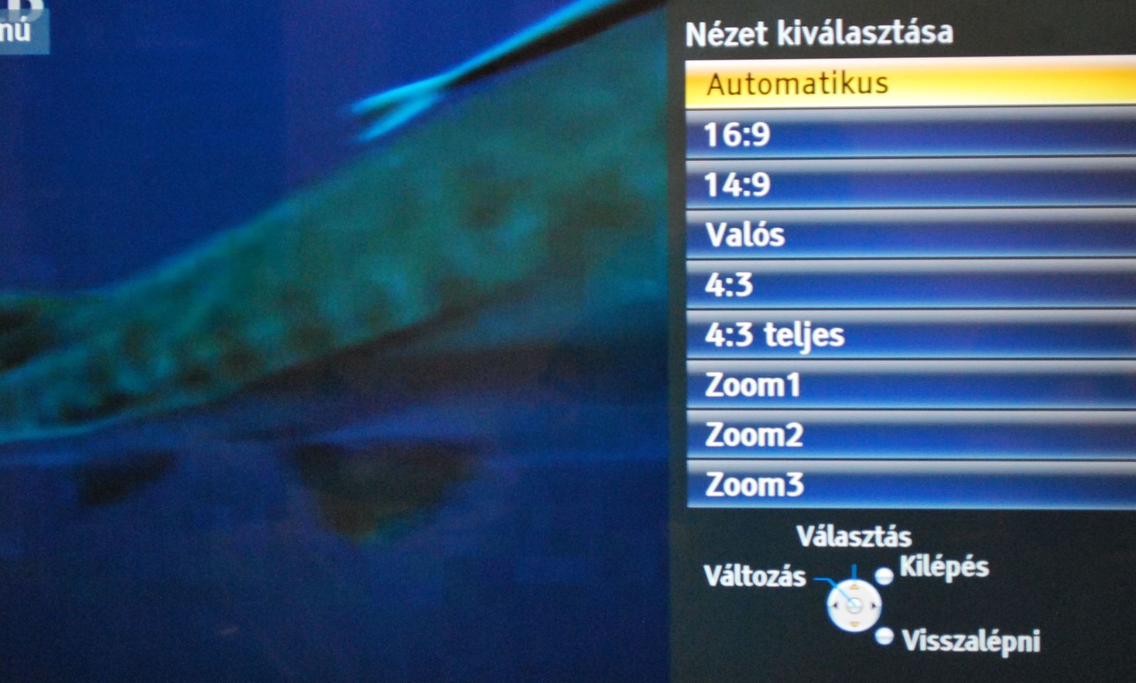

A Panasonic tévéitől megszokhattuk már egy ideje, hogy az eredeti arányokon minimálisan torzító automata képkitöltés pazarul működik. Ennek ellenére, aki szeretné, választhatja a 16:9, a 14:9, a 4:3 és a valós módot is. Sőt, három nagyított profil is bekerült a szórásba, ami értelemszerűen gyenge szeműeknek vagy látássérülteknek lehet hasznos, viszont ilyenkor számolni kell azzal, hogy egyes részletek lelógnak a képernyőről. A tévé monitorként is használható, működik az 1:1-es leképezés, viszont ehhez ki kell kapcsolni a 16:9 pásztázás funkciót.
