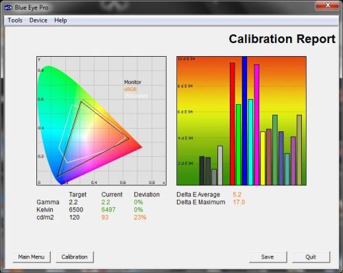

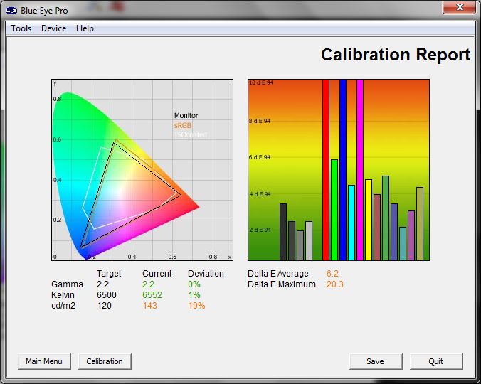

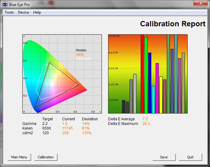

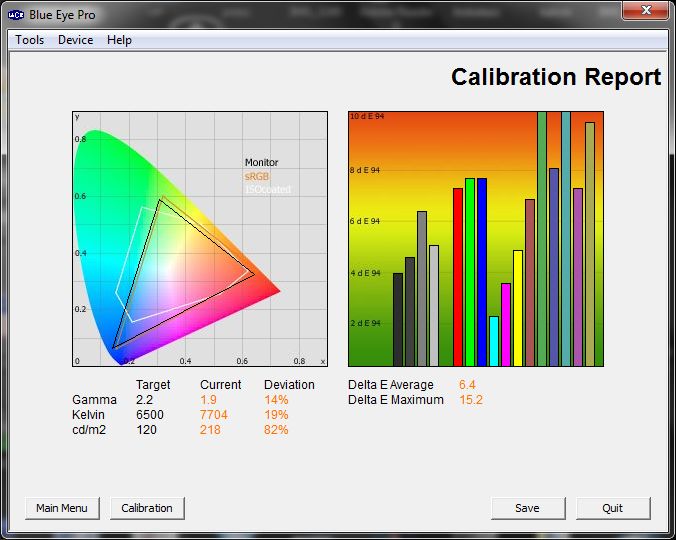

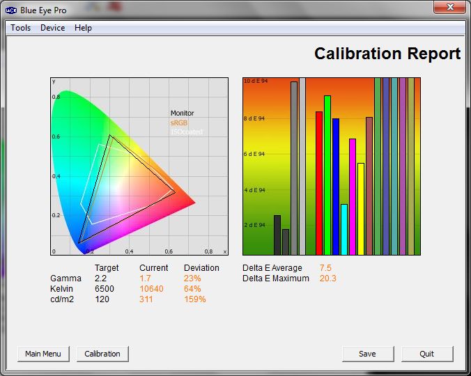

Egy kalibrátorral, illetve a LaCie Blue Eye Pro névre hallgató alkalmazás segítségével vettük szemügyre tüzetesebben az előzetes beállításokat. Sorrendben ezek a következők: Dinamikus, Játék, Normál, True Cinema. A kép jobb oldalán látható, hogy a bemért 18 szín milyen mértékben tér el a referenciától. Ennek meghatározására használatos a delta E, ami egy olyan numerikus érték, amely két különböző szín távolságát határozza meg egy színrendszeren belül. Minél kisebb a delta E értéke egy adott színnél, annál közelebb áll a referenciához, vagyis annál jobb.

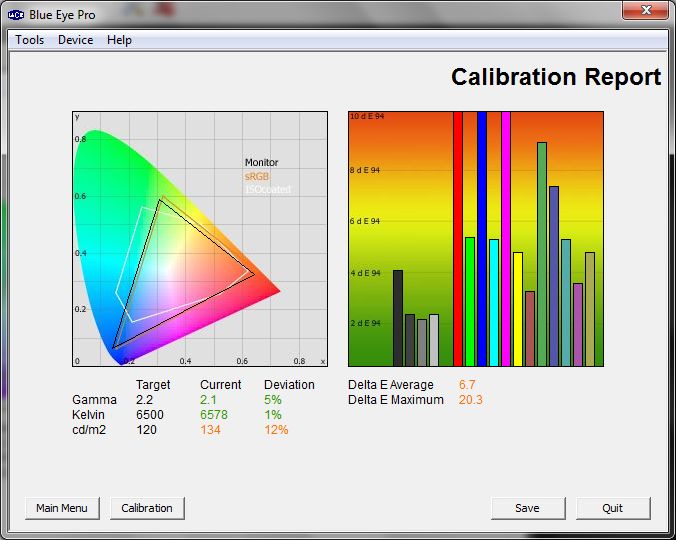

Itt pedig következzenek az általunk és a kalibrátor által legjobbnak vélt beállítások. Mint az látható, itt a legnagyobb erőfeszítések ellenére sem sikerült jól bekalibrálni a képet, pedig a műszer szerint mindent jól csináltunk, mégis csak ennyire futotta. A fehéregyensúly értékeinek megváltoztatása alaphelyzetben nem lehetséges, ehhez a Beállításoknál engedélyezni kell a speciális képbeálltások menüpontot.
Panasonic TX-P42ET5
Kontraszt 32
Fényerő -2
Színtelítettség 29
Képélesség HD: 0; SD: 5
Élénk színek Ki
Öko üzemmód Ki
P-NR Ki/Automatikus
Intelligent Framme Creation Ki/Minimum
Gamma 2,2
Fehéregyensúly vörös szint 3
Fehéregyensúly zöld szint -1
Fehéregyensúly kék sziint -4

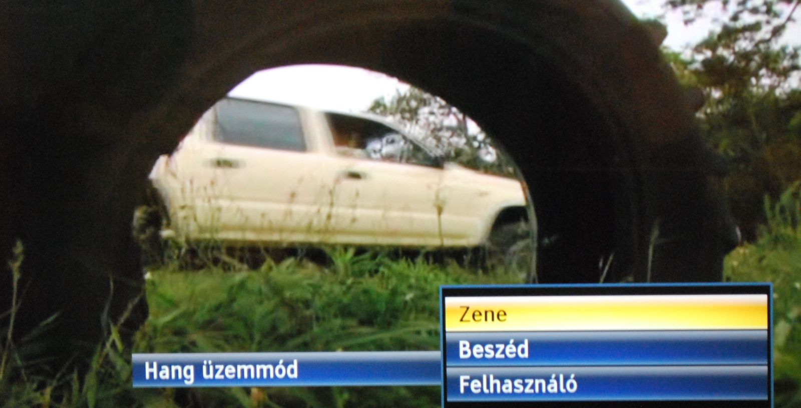

A felhasználó kedvére módosítgathatja a mély- és magas hangszín arányát, illetve a balansszal is elszórakozhat, ha nem elégedett a gyári profilokkal. Ebből kettő (Zene, Beszéd) került be a kínálatba, amelyek már nevükben is jelzik, hogy milyen jellegű tartalmakhoz szánják őket.

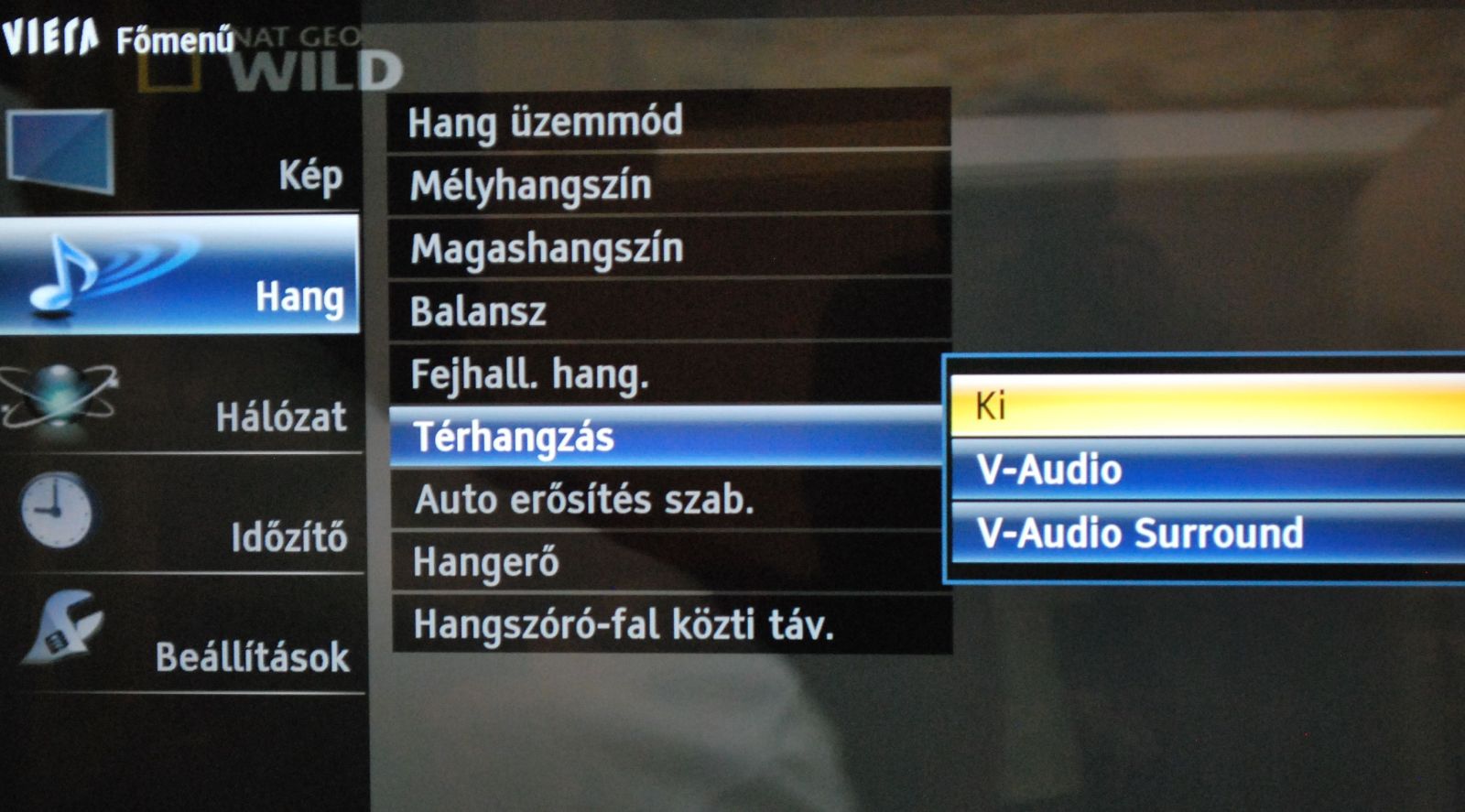

Naná, hogy innen sem hiányozhat a virtuális térhatású hangzás (V-Audio/V-Audio Surround), amely a valóságban nagyjából úgy működik, mint más tévéknél: azaz sehogy. Viszont az Automata erősítésszabályozásnak van értelme, ez ugyanis módosítja az aktuális hangerőt, amennyiben az nagyon eltér az előzőleg nézett csatorna vagy bemenet hangerejétől. Azaz nem kell attól tartani, hogy vöröslő fejjel üvöltve jön át a szomszéd, ha átkapcsolunk egyik adóról a másikra. A két tízwattos, rejtett hangsugárzó nem produkál kiemelkedő hangminőséget; aki dinamikára, szépen brummogó basszusra vágyik, az jobban teszi, ha beszerez egy épkézláb audiorendszert. Viszont cserébe nem is zörög, kattog vagy cicereg, és a készülékház zavaró berezonálásával sem kell számolni.
