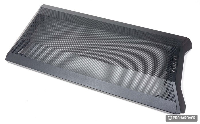

A Lancool II Mesh C-ről valóban nehéz megmondani, hogy a Lian Li műhelyéből származik, hiszen acél, edzett üveg és műanyag burkolja – ezek azonban egy összeszedett, nem túldíszített dizájnban állnak össze. Az előlap, ahogy már említettük, teljes egészében hálós burkolatot kapott, melyen áttetszik a gyárilag mellékelt és előre beszerelt két darab 14 cm-es ventilátor (a ház megvásárolható ARGB-s légkavarókkal is). Egy harmadik szélgép hátra került, ez 12 cm-es. Az előlap kapcsán megjegyeznénk, hogy a képeken is látható, szilárd fémhálón kívül egyéb szűrés nincs, fokozottan szöszös, poros környezetben tehát viszonylag sokat kell majd belül takarítanunk a gépet.

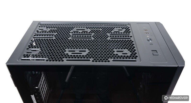

A 494 mm magas, 229 mm mély széles és 478 mm mély ház felső részén elöl a kezelőszerveket és a csatlakozókat találjuk: egy bekapcsoló és egy reset gomb (plusz pont, hogy erre is gondoltak), egy kombójack, két Type-A és egy Type-C konnektor, valamint a ventilátorvezérlő kapcsolója kapott itt helyet. Az utóbbi négy fokozatot kínál: alacsony, közepes és magas fordulatszám mellett lehetséges az alaplapi vezérésnek is átadni a terepet, ebben az esetben a mellékelt hattcsatornás hub a PWM jelet osztja szét a csatlakoztatott légkavarók felé. Az USB portok kapcsán is elégedettek lehetünk, mert a Type-A és Type-C konnektorok egyaránt az USB 3.1 szabványnak megfelelő bekötést kapták.
Fent hátrafelé haladva egy széles, az elvárásoknak megfelelően mágnesesen rögzített hálós betétet látunk, mely természetesen egy újabb szellőzős részt takar. Itt két 12 vagy 14 cm-es ventilátor helyezhető el, de egy 240 mm-es radiátor is elfér, hiszen a rögzítőpontokat a középvonalhoz képest annyival tolták el balra, hogy még a magasabb memóriamodulok és VRM hűtések sem lesznek útban.

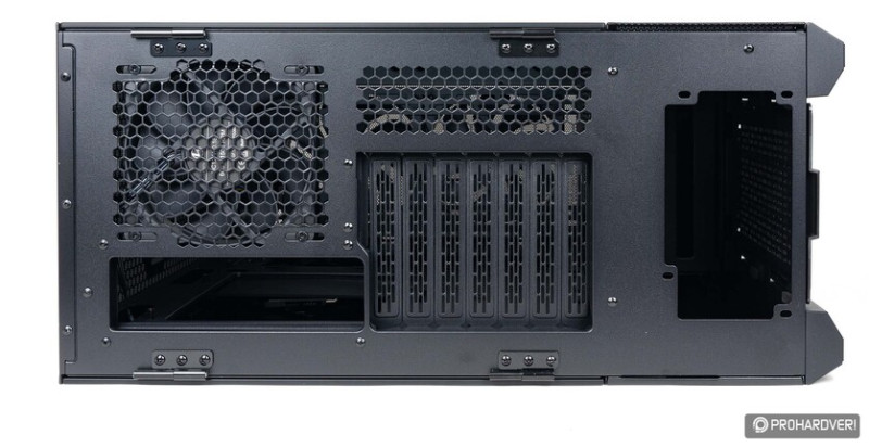

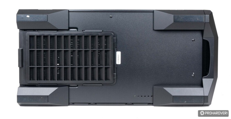

Áttérve a gép hátsó felére, itt kevesebb az érdekesség: a már említett 12 cm-es ventilátor mellett hét bővítőkártyahely sorakozik. Alul a széles lábakon túl egy hátrafelé kihúzható, így könnyen tisztítható szűrővel védett szellőzőnyílást láthatunk, mely a tápegység hűtésében jut szerephez.

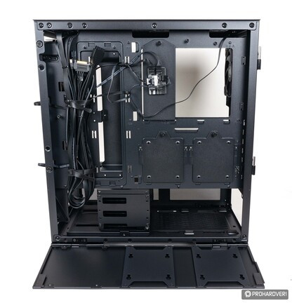

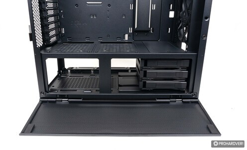

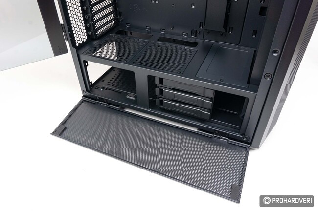

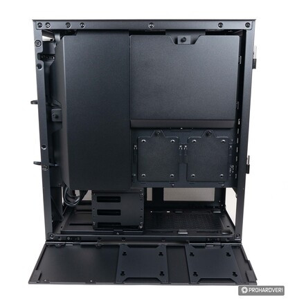

A gépház belseje alapvetően kétkamrás kialakítású: alul a tápegység és a 3,5”-es merevlemezek, felül az alaplap és a hozzá csatlakozó többi komponens kaphat helyet, de az egész szerkezetről elmondható, hogy tele van hasznos ötletekkel. Kezdjük az ismerkedést a lenti résszel, ahová a két alsó panel lehajtásával juthatunk be!

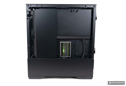

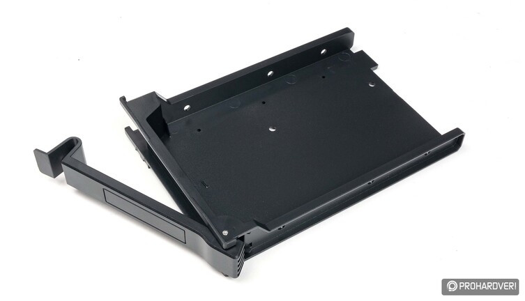

Ez a rész tehát egy hosszúkás kamra, melynek hátsó részébe a tápegység kerül, elöl pedig a 3 darab, kézzel kihúzható, műanyagból készült HDD-fiókot fogadó rekeszt találjuk. Ez a rekesz egy műanyag sínen ide-oda mozgatható (nincs végtelen állítási lehetőség, egy csavarral 9 „fokozatba” kapcsolható), így megtalálhatjuk az ideális pozíciót az előlapi hűtés és a tápkábelek helyigénye között. A műanyag fiókok 3,5”-es és 2,5”-es meghajtók fogadására egyaránt képesek, de az utóbbiak számára a jobb oldali alsó panelen is kialakítottak két rekeszt.

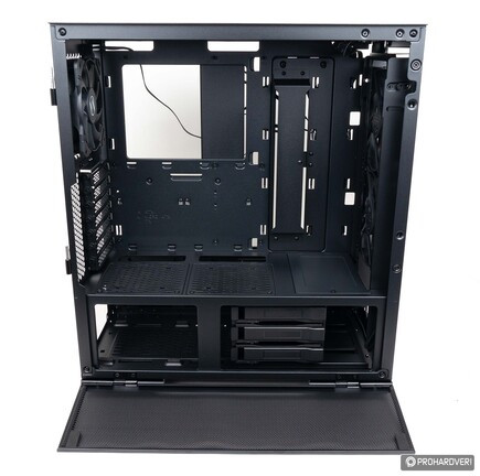

Az alsó- és felső területet elválasztó lemezen három „ajtót” találunk. Az első tömör, ez igazából csak egy takarólemez, melyet hármadik ventilátor vagy 360 mm-es radiátor használatakor le kell szerelni. A hátrébb lévő két másik ajtó szellőzőnyílásokat kapott, így több friss levegőhöz juthat a grafikus kártya. Ha ez nem lenne elég, akkor ezeket eltávolítva két 12 cm-es légkavarót is bevethetünk itt, míg ha inkább a tárkapacitást növelnénk, akkor két 2,5”-es SSD-t tudunk ezekre felerősíteni.

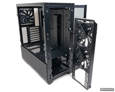

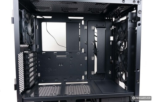

Tovább haladva a belső térben felfelé, az alaplapi tálcán sok érdekességet nem láthatunk, az előtte elhelyezett kábeltakaró azonban két irányban is beépíthető, így alkalmazkodik alaplapunk mélységéhez. Ugyanez az állíthatóság fedezhető fel elöl, ahol a ventilátorokat tartó keretet tudjuk kiemelni a házból.
Ez a keret, ahogy említettük, három 12 cm-es vagy két 14 cm-es légkavarót, illetve egy 360 mm-es radiátort képes fogadni, és négy pozícióban is beszerelhető, attól függően, hogy pontosan milyen konfigurációt szeretnénk összeállítani, csak ventilátorokat használunk, vagy radiátort stb. A keret tehát kerülhet a képeken látott módon egy külső és egy belső pozícióba, illetve meg is fordíthatjuk, és akkor újabb két lehetőséget nyerünk. Nincs nagy különbség az egyes elrendezések között, mégis hasznos, hogy ez a beépített eszközök helyigényének függvényében finomhangolható.
Áttérve most az alaplapi tálca másik oldalára, ott rögtön egy sor takarólemezbe botlunk, melyek feladata a kábelezés elrejtése, így az itt található edzett üveg panelen át sem egy kábeldzsungelre esik majd tekintetünk. Ezek a takarólemezek rejtik a már említett hatcsatornás ventilátorvezérlőt is, viszont nem takarják el a tálca hátoldalára szerelhető két 2,5”-es meghajtót, így ha RGB fényekkel rendelkező SSD-t vásároltunk, akkor azt érdemes itt elhelyezni.

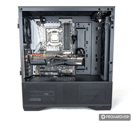

A Lancool II Mesh C a gépépítők egyik kedvence lehet, hiszen nagyon kényelmes dolgozni benne – igazából az egyetlen nehézséget a belső tér variálhatósága jelenti, hiszen át kell gondolnunk, hogy mit hogy és hova építünk be. De ha ez megvan, akkor igazából szinte minden probléma nélkül mehet majd.

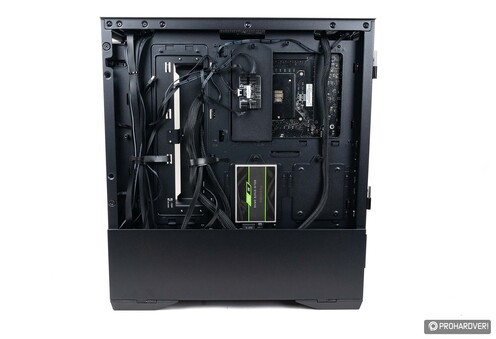

Mi első lépésben az alaplapot szereltük be, majd a tápegység kábeleit, a SATA adatkábelt és a gépház vezetékezését csatlakoztattuk az alaplaphoz. Ezek egyikénél sem ütköztünk nehézségekbe, az alaplapi tálca körül bőven találunk nyílásokat, melyek mérete is elég nagy, nem kell ügyeskedni a konnektorok átvezetésénél. Miután ezeket elrendeztük, bekerült alulra a tápegység, és miután mögé behajtogattuk a felesleges kábeleket, hátratoltuk a 3,5”-es keretet is annyira, hogy azok még kényelmesen elférjenek.

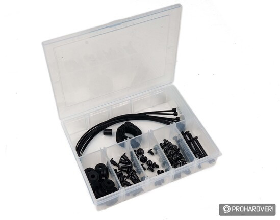

Az így kialakított kábelelrendezést a tálca hátoldalán található fülek segítségével fixáltuk – a Lian Li egy rekeszekre osztható, pofás kis dobozban mellékeli a csavarokat, és itt több kábelkötegelőt és tépőzáras rögzítőt is találunk a művelethez.
Miután a kábelezést is megoldottuk, helyére tettük a takarólemezeket is, és ezzel egy csapásra egy szinte teljesen „kábelmentes” gépet kaptunk, melynél ráadásul a jobb oldali panelt sem kellett a helyére erőltetnünk. Mondjuk nem is tudnánk, hiszen ahogy említettük, a mágnesek nem képviselnek akkora erőt, hogy egy igénytelen kábelelrendezést lenyomjunk velük.

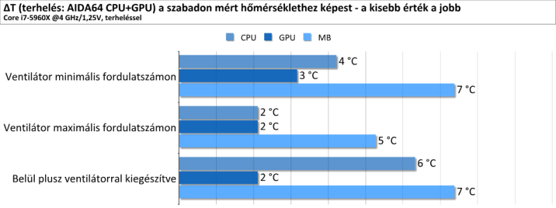

Mindez viszont nem jelenti azt, hogy ne lehetne ezzel a házzal akár egy zajtalan PC-t építeni, a szellőzés ugyanis nagyon jó. Ezt a CPU-hűtéseknél megszokott Intel Core i7-5960X processzorra épülő platformot és egy GeForce RTX 2080 Ti VGA-t tartalmazó összeállítás segítségével teszteltük. A ventilátorok vezérlését a házhoz tartozó kontrollerre bíztuk, hiszen ez mutatja meg az elérhető legjobb és „legrosszabb” hűtést.
Az eredmények itt is a várakozásoknak megfelelően alakultak, a rengeteg szellőzőnyílás és az átgondolt kialakítás segít abban, hogy a CPU-hűtő alacsony fordulatszámon maradhasson. A VGA esetében trükkösebb a helyzet, ez ugyanis az alatta beszoruló meleg levegő miatt jobban melegedhet (az RTX 2080 Ti esetében a PCB végigér a teljes hűtés alatt, így a ventilátorok nem tudják a meleg levegőt „átszívni” a túloldalra). Megnéztük, hogy mi történik akkor, ha ezen egy alulra beszerelt 12 cm-es ventilátorral segítünk: nem túl meglepő módon az, hogy a VGA hőmérséklete ugyan csökkent pár fokkal, de a CPU-é viszont emelkedett az oda átfújt meleg miatt. Ezért erős CPU-t és GPU-t tartalmazó konfigurációnál célszerűbb az előlap mögött úgy elhelyezni a ventilátorokat, hogy azok vízszintesen szellőztessék át a belső teret, így ezt a problémát elkerülhetjük.
A ventilátorok kapcsán megemlítenénk viszont, hogy nem tartoznak a leghalkabb modellek közé, már a közepes fokozaton is tisztán hallhatóak, maximális fordulatszámon pedig kifejezetten hangosak. Ezért ha igazán halk gépet akarunk, inkább hagyjuk őket minimális fordulatszámon, vagy bízzuk a vezérlést a beépített kontroller helyett az alaplapra.
