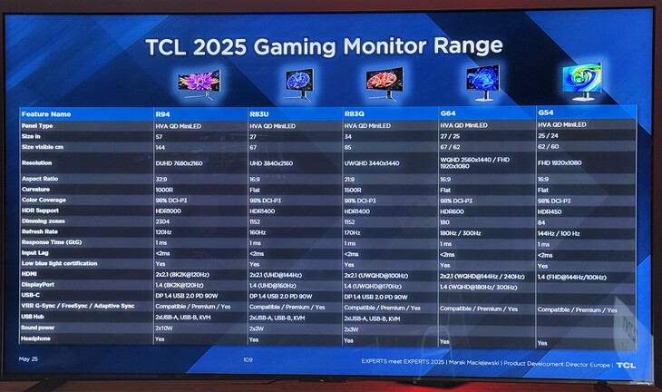

A gyártó idén egyértelműen elkezdett a játékosokra is célpozni: a televízióknál a legalacsonyabb input lag 1 ms körül alakul, 240 Hz-es képfrissítés is elérhető bizonyos modelleknél, illetve fókuszban vannak a gamer monitorok is. A 2025-ös portfólióban 27–57 hüvelykes modellek találhatók, ezek között van 4K felbontású és ultrawide is, 144-300 Hz-es maximális képfrissítéssel, széles színtér-lefedettséggel. A TCL saját panelgyártása révén a monitoroknál is képes a legújabb technológiákat integrálni, ezt a versenyelőnyüket pedig szemmel láthatóan ki is szeretnék használni.
