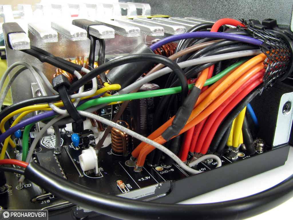

Alaplapra irányuló fő, 24 tűs vezetékét beharisnyázták, a többit csak egyszerű kötegelővel fogták össze. Gondoltak arra, hogy valaki esetleg háza aljába szerelné be, így 55 centiméteres alaplapi 12 voltos támogatót kapott, ami a miditornyokból toldó nélkül felér majd rendeltetési helyére. Az egyetlen, hattűs PCI Express tápcsatlakozó sejteti, hogy azért itt eléggé alap tápról van szó, még ha 500 wattos is. Három kötegre osztották szét a perifériacsatlakozókat: az egyiken három IDE és egy flopi meghajtóhoz, a másik kettőn két- két SATA és egy-egy IDE egységhez való csatlakozó van, ami minden bizonnyal kielégíti a többség igényét.

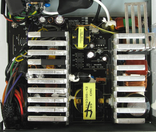

Belül egy Yate Loon ventilátort találtunk, olyasmit, mint az Enermax Naxnban (teszt hamarosan). Ezúttal is lefedték a hasznos felület felét egy légterelővel. Motorereje tápos viszonylatban kicsi (0,3 amper), csapágyazása csúszó, mondhatni ez az alapkövetelmény a középkategória alján.
Meglehetősen régi, még passzív PFC áramkörrel ellátott kapcsolást használ az Extreme Power Plus, amit ma már egyáltalán nem lehet extrémnek nevezni, az elavult jobb kifejezés rá. Négyszáz wattos tápok képességeit elemző írásunkban találkoztunk már ennek a tápnak a kisebb változatával, ott elég jól teljesített.

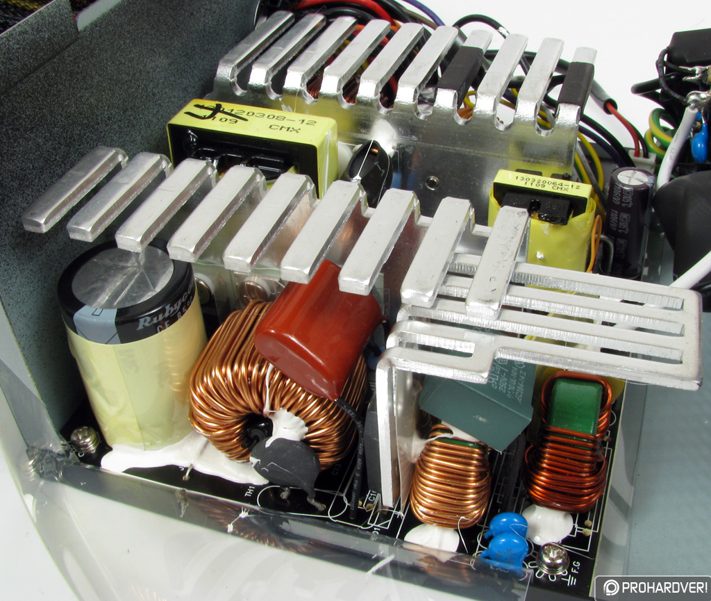

Az ötszázast is legfeljebb közepes minőségűnek nevezhető Elite és Ltec kondenzátorokkal rakták meg, a bemeneti 85, a kimenetiek 105 °C-ra vannak hitelesítve. Kellhet a nagy hőtűrő képesség, mert ez a korosodó kapcsolás nem olyan hatékony, mint modern társai.

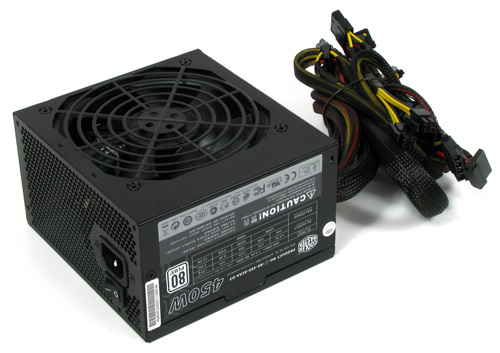

Cooler Master GX 450 W
Első látásra a Cooler Master GX sorozata olcsóbbnak tűnik az Extreme Powernél. Ventilátorrácsát ugyanis burkolatából vágták ki, ami kevésbé elegáns, gazdaságosabb megoldás a külön rácsnál. Igaz viszont, hogy vezetékeit teljesen beharisnyázták.
Mivel csak 450-es, majdnem a legkisebb modellről van szó, nem kaptunk túl sok csatlakozót. Azért így is sikerült picivel felülmúlni az 500-as Extreme Power Plust. A fő alaplapi köteg, és az egyetlen, hattűs PCI Express VGA tápláló 50 centiméteres vezetéken lóg, a 4+4 tűs, 12 voltos alaplapi kiegészítő kábelei pedig még tíz centiméterrel hosszabbak. Két kötegre öt SATA konnektort, egyre pedig három IDE eszközhöz és egy flopihoz való csatlakozót tettek, szóval a kínálat rendben van. Érdekes, hogy az IDE csatlakozókról elhagyták a kihúzásukat segítő füleket. Mondjuk ma már egyre kevesebben használnak ilyen eszközöket, csak néhány PCI bővítőkártyán látni IDE tápaljzatot, a merevlemezek és optikai meghajtók már áttértek SATA-ra.
A Cooler Master GX sorozatának már van 80 Plus tanúsítványa. Alapvetően két sorozatról lehet beszélni, bár a gyártó honlapja és a tápon lévő matrica nem segít az informálódásban. Az E3 utótagos sorozat standard 80 Plus minősítéssel bír, tehát 20, 50 és 100 százalékos terhelésen hatásfokuk meghaladja a 80%-ot. A D3 utótagú modellek – tesztalanyunk ilyen volt – már bronz fokozattal bírnak, ami 82, 85 és 82 százalékos hatásfokot követel meg. Érdekes, hogy bronzos tesztpéldányunkon sima 80 Plus címke díszelgett. Fontos megjegyezni, hogy a GX sorozatnak egyben hagyták a 12 voltos ágát. A 450-es akár 35 ampert, vagyis 420 wattot képes leadni rajta, szóval ezen a téren erősebb az 500-as Extreme Power Plusnál.
Nagy örömünkre ADDA ventilátort találtunk a négyötvenes GX-ben. A gyártó messze földön híres halk megoldásairól, szinte minden csendes tápban az ő lapátkerekei forognak. Tápos viszonylatban kicsi motorerejű, 0,34 amperest használtak. Azért van rá szükség, mert teljes, 450 wattos terhelésen már közel 70 wattnyi hő képződik a tápban, annak biztonságos kezeléséhez rendes légáramlatra van szükség. Kisebb terhelésnél persze nem pörög fel annyira a ventilátor. Éppen abban jó az ADDA, hogy erős ventilátorai alacsony fordulaton sem morognak.

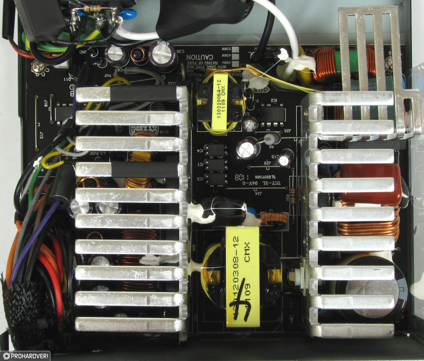

Annak ellenére, hogy közismert tápos márka a Cooler Master – sokakhoz hasonlóan – nem foglalkozik tápok gyártásával, a felhasznált elektronikát OEM gyártóktól veszi. Több ilyen partnerrel is együttműködik, a GX sorozat esetében az E3 modelleket Seventeam, a D3 modelleket Enhance belsőre építik. A felhasznált kapcsolás bár fejlettebb az Extreme Powerénél, szintén nem mondható modernnek. Ez a 450 wattos verzió esetében nem olyan vészes, úgysem csúcs konfighoz fogják használni, de ugyanerre az alapra épül a 650 és 750 wattos GX is. Mindenesetre a Cooler Master bízik a kapcsolásban, a GX-ekre öt év garanciát vállal.
A bemeneti oldalon 85 °C-ra hitelesített Rubycon kondenzátort találtunk, a kimeneti oldalon számunkra ismeretlen MC márkeneves, 105 °C-os példányok sorakoztak, és találtunk egy nem éppen fiatal PS223 védelmi áramkört. A túloldalon a PFC-t és a táp szabályozását egy széles körben használt, igaz ma már elavulófélben lévő Champion CM6800 processzor végzi.
