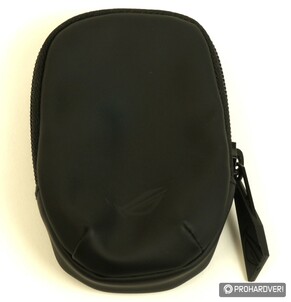

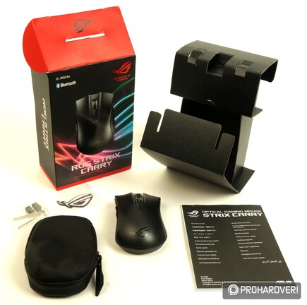

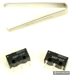

Az egyszerű kis dobozt kinyitva az egér mellett egy jópofa műbőr hordtáskát, két japán Omron D2F-01F(!) mikrokapcsolót, illetve a kiszedésükhöz szükséges fémcsipeszt és egy szintén fém ROG matricát találhatunk az információs füzetecske (pontosabban egy nagy, összehajtogatott lap) társaságában.
A két plusz Omron már látatlanban is arra utal, hogy a ROG Strix Carrynek hot swapes mikrokapcsoló-foglalatai vannak, azaz nem kell semmit forrasztanunk, ha elérkezik az akaratlan dupla-, tripla- vagy éppen százszoros klikkek ideje. Nagy piros pont jár ezért, és nem is értjük, hogy miért nem követik többen az ASUS példáját ezügyben; ez valóban egy igen hasznos megoldás, nem légből kapott bohóság.

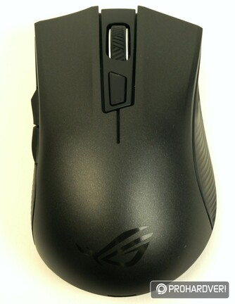

A jobbkezes kialakítású eszköz 101 mm hosszú, 62 mm széles és 36 mm magas, így meglehetősen aprócska, hiszen gyakorlatilag eltörpül a már korábban is felhozott Logitech G Pro Wireless mellett. Ez a kompakt kivitel a nagyobb kézzel megáldott emberek számára kevésbé szerencsés, ellenben nagyon jó hatással van a hordozhatóságra; a forma inkább a karmos (claw) és ujjbegyes (fingertip) fogásnak kedvez. A 73 grammos alaptömeg is rendben van, de erre sajnos még rájönnek az elemek. Gyárilag két Energizer ceruzaelemet kapunk a csomagban, és ezek bizony jócskán meglódítják a mérleg nyelvét, egészen a nehézsúlyt jelentő 119-120 grammig.
Be kell valljuk, elég furcsa érzés, hogy egy ennyire pici egér ennyire lefelé húzza a kezünket. Persze ebből faraghatunk majd néhány grammot, ha külön vásárolunk tölthető akkumulátorokat, de egyrészről ez további súlyos ezreket jelent, ha nincs ilyenünk valamelyik fiók mélyén, másrészről még így sem fog a Carry pehelysúlyra váltani. Sokkal jobbnak tartottuk volna, ha egy beépített akksit (és hozzá egy töltőkábelt) kapunk a pénzünkért; bár a hazai árak még kérdésesek, de ebben a szegmensben már elvárnánk ezt.
A ketyere alapból egy 1000 hertzes USB frissítési rátát is támogató, 2,4 GHz-es rádiójellel kommunikál a számítógéppel, és az ehhez kellő, mini USB-s egység a mágnesesen rögzülő felső bukolat alatt, a szerkezet bendőjében figyel. Az RF kapcsolat SmartHop technikát használ, ami annyit tesz, hogy az apparátus folyamatosan figyeli a 2,4 GHz-es sávot, és ha adattorlódást vagy interferenciát észlel, automatikusan (és azonnal) a leginkább szabad csatornára hangolja át magát. Ha ez nem volna elég, Bluetooth-os módban is használhatjuk a drágát, csak a hasi odalán figyelő, háromállású (RF/BT/off) pöcköt kell a megfelelő pozícióba (középre) húznunk – értelemszerűen ilyenkor nem kell a kis adóvevő. RF módban reszponzívabb a ROG üdvöske, cserébe viszont gyorsabban merülnek a telepek. Az ASUS által megadott adatok körülbelül 300, illetve 433 órás üzemidőt ígérnek. Mivel sajnálatos módon nem állt rendelkezésünkre ez az időintervallum, sem megerősíteni, sem cáfolni nem tudjuk az állítást, de azt mi is észleltük a driverben prezentált töltöttségi szintet monitorozva, hogy "kékfoggal" valóban tovább kitart az egér.
A szokásos bal- és jobbklikken és a kattintható görgőn kívül két oldalsó gombot, valamint egy felbontást váltó, on-the-fly cpi kapcsolót (és egy LED indikátort) találunk a jobbfajta műanyagból készült burkolaton (tehát összesen hatot). Az összeszerelés minősége teljesen rendben van, mondhatni masszív benyomást kelt a kis kurzorkergető: nem recseg-ropog semmi, bár mivel a felső szekció eltávolítható, ezen a területen egy fokkal kevésbé robusztus a tapintási érzet. Az oldalakra textúrázott gumírozás került, ami rendeltetésszerűen látja el csúszásgátló feladatát, de ha leizzadunk, akkor még ezzel együtt is kicsit körülményesebb lehet kézben tartani tesztünk tárgyát.

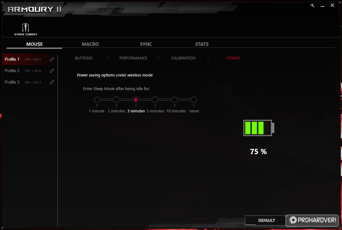

Ismét egy randevú a ROG Armoury II-vel. A múltbéli találkozóink nem mindig voltak gikszermentesek, ám most semmi sem igyekezett megkeseríteni életünket. A verziószám éppen 3.00.28-nál tart, és az applikáció 408 MB helyet foglalt le magának az SSD-n, miközben jellemzően 51-53 MB RAM-ot fogyasztott futás közben (zárójelben jegyezzük meg, hogy mindkét érték jelentősen nőtt ASUS TUF M5 tesztünk óta, de ez az egyre gyarapodó ROG termékek miatt mondhatni elkerülhetetlen).
Az első kisebb csalódás akkor ért bennünket, amikor szembesültünk a ténnyel, hogy a szoftveres machinálás csak aktív RF kapcsolattal lehetséges, mert Bluetooth-tal a program nem látja az egeret. Ezen túllépve a kezdőképernyő "Mouse" ablaka, annak is a "Buttons" nevezetű füle köszönt vissza ránk. A bal szélen sorakoznak a különböző profilok (melyek között fizikai gombkombinációkkal is tudunk váltani), és itt nyílik rá lehetőség, hogy a gombokat igény szerint felprogramozzuk.

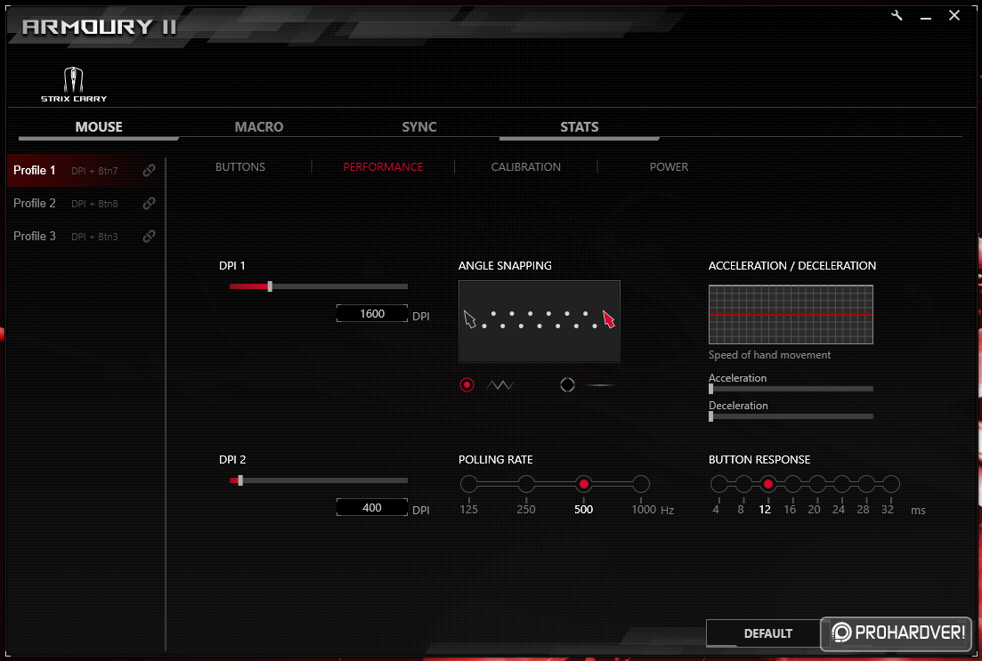

A "Performance" tabra továbblépve variálhatjuk két szinten a felbontást (a gyári alap 400 és 1600 cpi), 50 cpi-s léptékben, meghatározhatjuk, hogy kell-e angle snapping/prediction (alapból ki van kapcsolva), egérgyorsítási görbét adhatunk meg, 125 és 1000 Hz közt állíthatjuk az USB port frissítési frekvenciáját, valamint a bal- és jobb klikkek késleltetésével tudunk zsonglőrködni (a default 12 ms, amit cálszerű lehúzni azonnal 4-re).

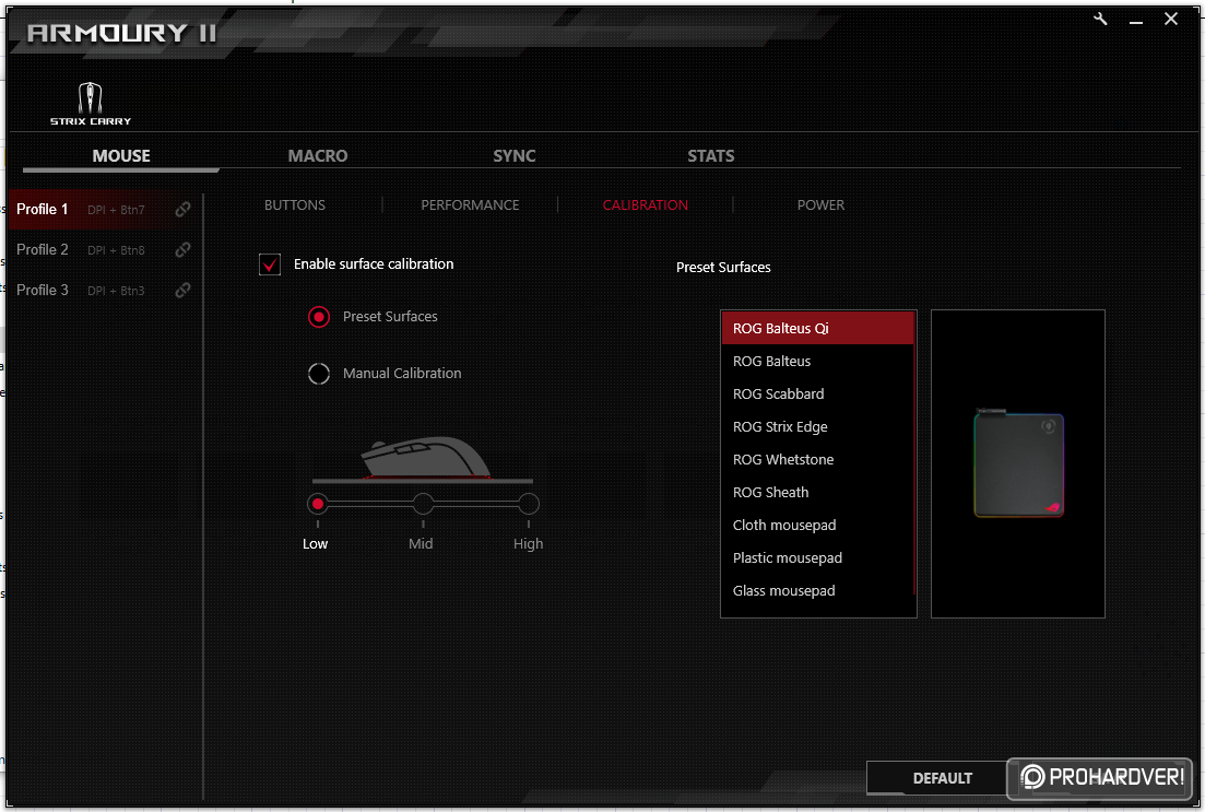

A "Calibration" oldalra kattintva az egér alatt terpeszkedő felülethez kalibrálhatjuk az érzékelőt. Vannak előre eltárolt, konkrét alátétekhez szabott profilok, ezenfelül anyaguk alapján (úgy mint szövet, műanyag és üveg) megkülönböztetett típusok, és a LoD-ot is három fokozatban definiálhatjuk (alacsony, közepes, magas). Manuális kalibrációkor addig kell a padon mozgatni az egeret, amíg a kurzor meg nem moccan. A "Mouse" részleg utolsó szegmense a "Power" fül, ahol megmondhatjuk a rágcsálónak, hogy hány perc zavartalan létezés után menjen alvó módba – vagy hogy menjen-e egyáltalán. A jobb oldalon az elemek/telepek töltöttsége látható. Mikor vészesen alacsonnyá válik az energiaszint, az on-the-fly cpi váltó alján héderelő LED a piros színt hadrendbe állítva vad pislákolásba kezd.

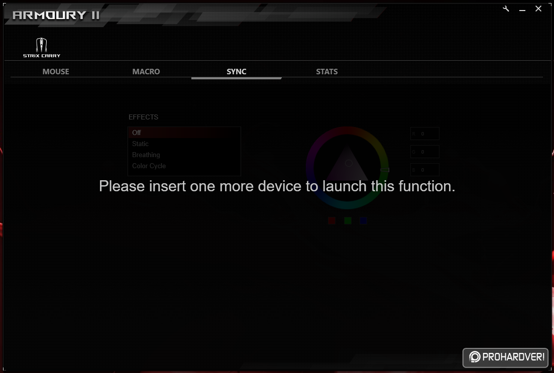

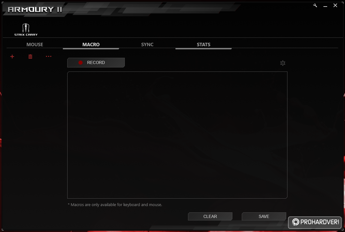

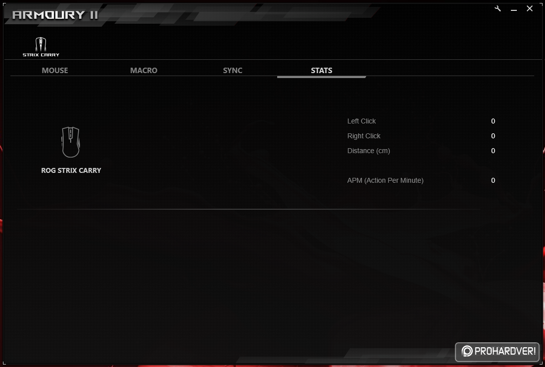

A fejléchez közelebb eső fülsoron a "Mouse" után a "Macro" képernyő következik, és ahogy az a névből adja magát, itt tudunk mindenféle makrókat rögzíteni, törölni, importálni, exportálni. A "Sync" ablak a világítás testreszabására és a más ROG-os hardvereink fényjátékával való összehangolásra szolgálna, ha a ROG Strix Carryn lennének RGB LED-ek – de nincsenek. Az utolsó a "Stats" szekció, ami aktiválás után arról szolgáltat információt, hogy hányszor nyomtuk le a bal- és jobb gombot, hány centimétert tologattuk az egeret, mindemellett APM-ünk (action per minute) mennyiségét is kideríti. Az egyetlen szépséghiba ezzel a funkcióval kapcsolatban az, hogy külön kell mindig aktiválni. Az Armoury II app jobb felső sarkában helyet foglaló csavarkulcsra klikkelve láthatjuk a szoftver és az egér firmware-ének verziószámát, és frissíthetjük is ezeket, ha létezik belőlük újabb kiadás.

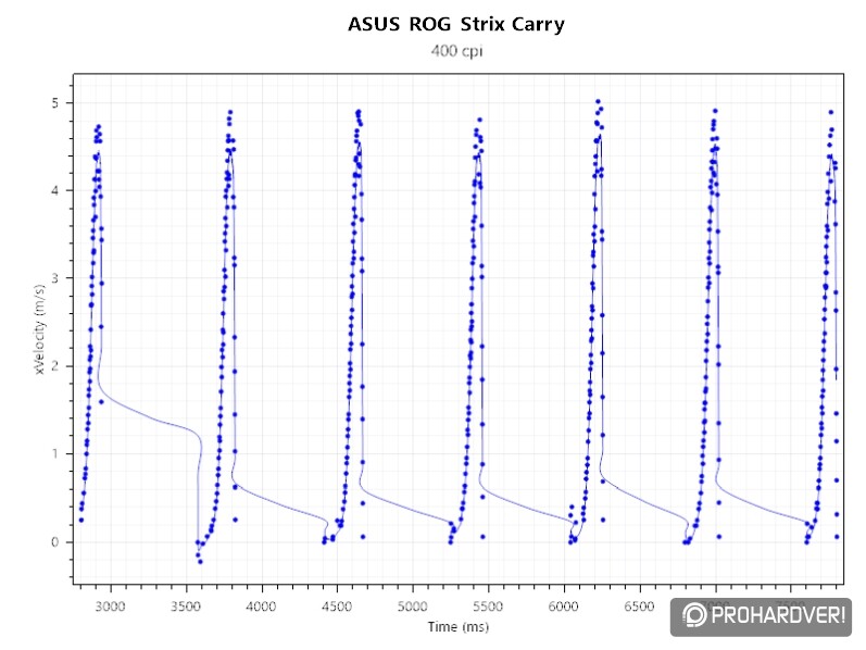

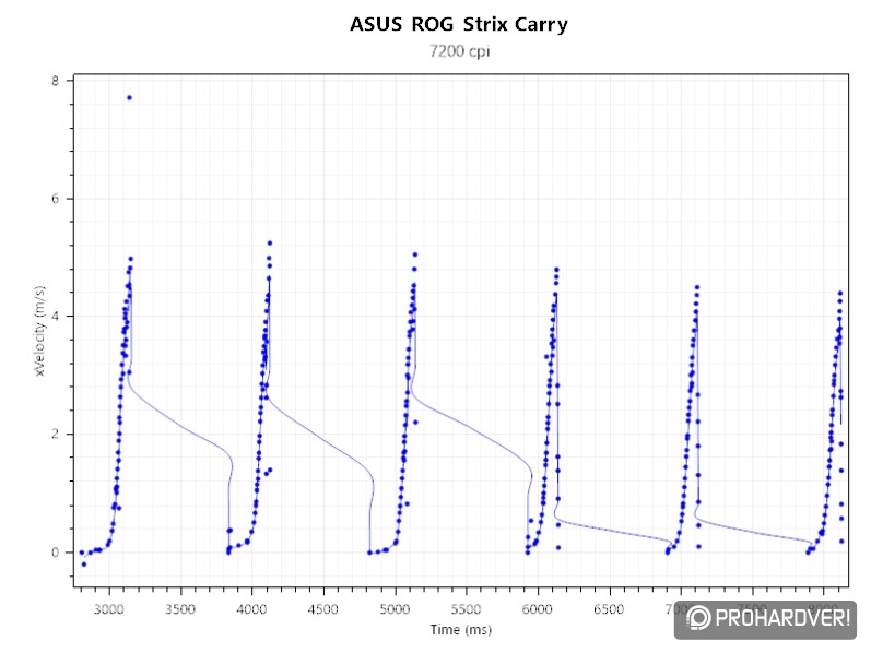

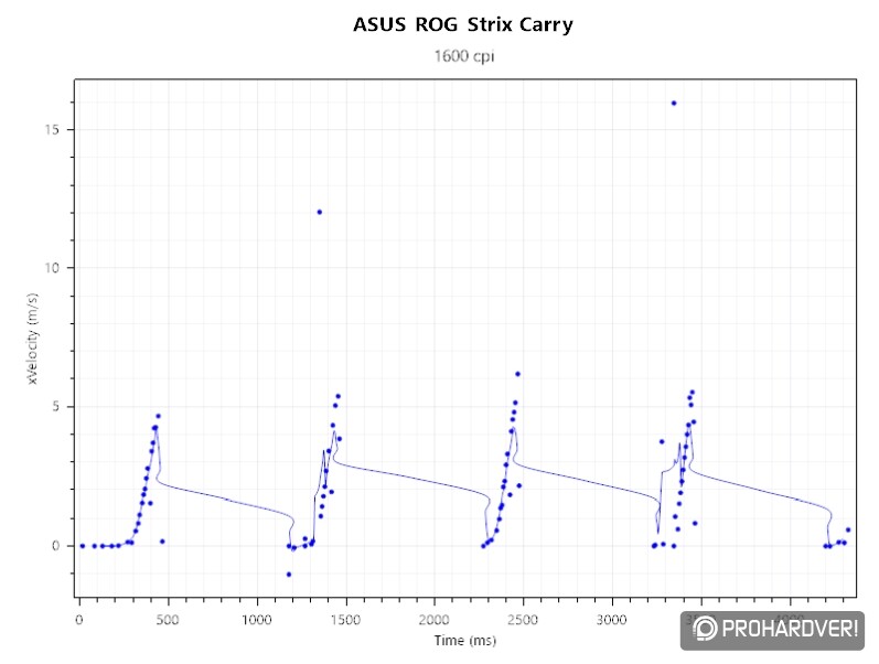

Egértesztjeinknél szokás szerint a magyar fejlesztésű OxyPlot Mouse Testert használtuk. A perfect control vizsgálatához a 400, 800, 1600, 3200 és 7200 cpi értékeket használtuk. A grafikonokon bal oldalon a rádiós, jobb oldalon a Bluetooth-os mérések láthatóak.
Ahogy az látható, a ROG Strix Carry szépen teljesített, felbontástól függetlenül 4-5 m/s közti értékeket produkált, zömében 4,5 m/s közvetlen szomszédságában, így elmondható, hogy a játékosok 99,9%-ának bizonyosan meg fog felelni a perfect control, mert a legalacsonyabb egérérzékenységgel játszó emberek is csak viszonylag ritkán tesznek ilyen kaliberű mozdulatokat. Kékfoggal egy fokkal visszafogottabb volt a performansz, de még itt sem lehet igazán okunk panaszra, a 4 m/s még így is megvolt, mint a legalja, ellenben a fellépő, plusz input lag miatt a gamerek inkább a rádiós üzemet fogják favorizálni.

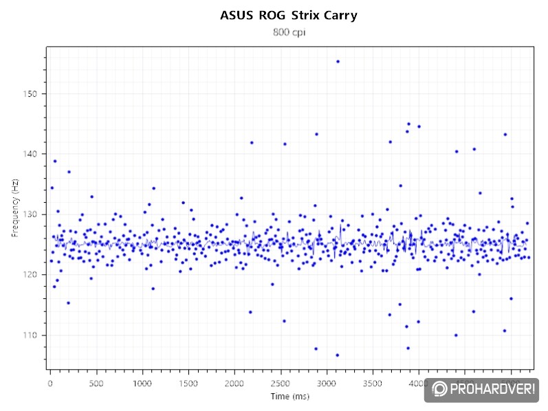

A következő napirendi pont az USB polling rate stabilitásának vizsgálata volt. A tesztalany 125 és 1000 Hz-en (főleg az előbbin) egy fokkal jobban dobálta a jelet, mint a közbeeső két fokozaton, de összességében nem láttunk komoly problémát. A "sweet spotnak" talán az 500 Hz-es beállítást mondanánk, de az 1000 is nyugodtan választható.

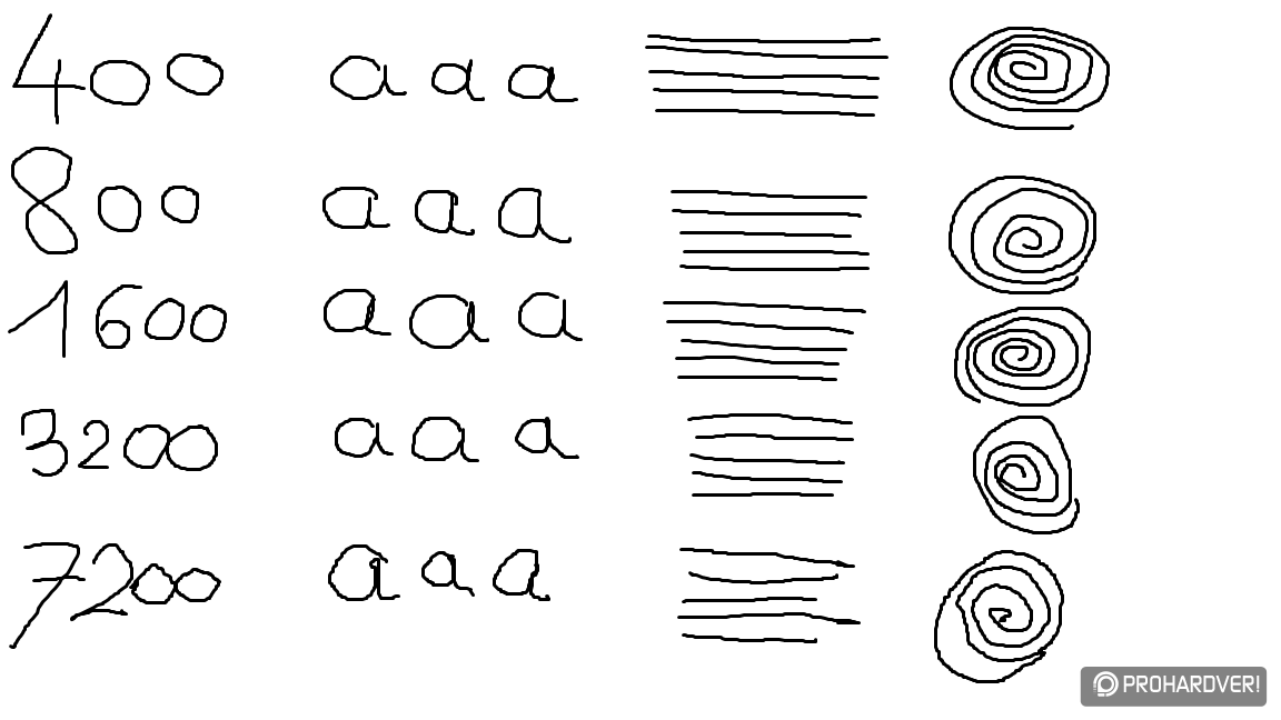

A záróakkord a Microsoft Paint képében jött el, amiben számok, betűk, egyenes(nek szánt) vonalak és spirálok rajzolásával próbáltuk beazonosítani a szenzoranomáliákat, ha vannak. A képek kikapcsolt angle snappinggel készültek.
Balra a RF-es, jobbra a Bluetoothos Paint teszt képzőművészeti remeke honol Balra a RF-es, jobbra a Bluetoothos Paint teszt képzőművészeti remeke honol
Balra a RF-es, jobbra a bluetoothos Paint teszt képzőművészeti remeke [+]
A 400 és 800 cpi-s lépcsők nagyon komfortosnak bizonyultak, és az 1600-as is teljesen rendben volt. 3200-on már kezdetét vette a pointerrel folytatott küzdelem, ami 7200 cpi-n csúcsosodott ki csak igazán. Zavaró jittert vagy smoothingot nem tapasztaltunk, bár az volt a benyomásunk, hogy egy leheletnyi prediction azért még így is van. A másik dolog, hogy BT-vel némileg bizonytalanabb volt a firkálás, RF oldalon valamivel kezesebb volt az egér.
