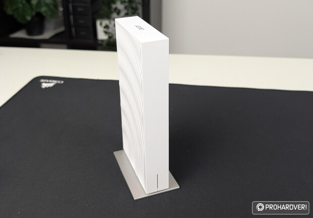

Népszerű lett manapság a routerek dizájnjára is odafigyelni, így a nappaliban nem kell már szekrénybe meg mindenféle trükkös takaró alá rejteni őket. Az Acer esetében például a Wave, azaz Hullám nemcsak a termék nevének a része, hanem a dizájné is: a viszonylag kis méretű, karcsú, szélesebb, ezüstszínű talpon álló hasábok oldalain a szellőzőrácsokat készítették el úgy, hogy azok hullám mintázatot alkossanak. Mindent egybevéve jól néz ki a Wave 7, de azért véletlenül sem álcázza magát, első ránézésre látszik rajta, hogy valamilyen elektronikai eszközről van szó.
Ami jó hír, hogy visszajelző LED-ekkel viszont nem halmozták el, nem néz úgy ki, mint egy karácsonyfa: egyetlen vékony csík világít az előlapon, ennek a világításnak színe és effektjei hivatottak tudósítani az üzemállapotról és a potenciális problémákról (például a narancssárgán lélegző LED azt jelent, hogy mesh hálózat esetén már túl távol vannak egymástól a csomópontok). Csatlakozókat kizárólag a hátoldalon találunk, és itt már tetten érhető valami a spórolásból, ugyanis összesen négy darab RJ-45-ös interfészt kapunk, egy WAN, három LAN kiosztásban.
Az előbbi 2.5GbE sebességű, a három belső viszont gigabites, így a vezetékes kliensek nem részesülhetnek az 1000 Mbps feletti lehetőségekből. USB konnektor egyáltalán nincs, tehát nyomtatómegosztás, FTP szerver, egyszerűbb NAS funkció sem érhető el a routerben.

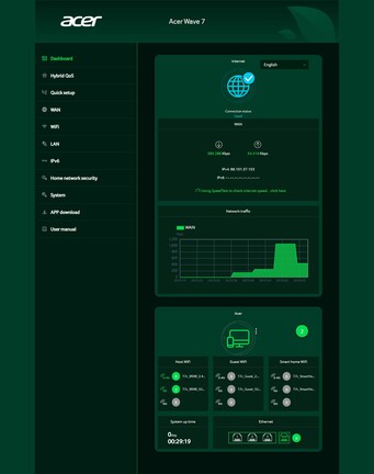

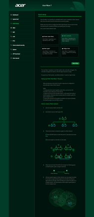

Az átlagos mesh rendszerek igyekeznek a beállítást a végletekig leegyszerűsíteni: mobiltelefonos app, pár kattintás, és már működik is a hálózat. Ez a Wave 7 esetében azért ennyire nem szimpla a dolog, kicsit közelebb van a folyamat egy klasszikus routeréhez, már csak azért is, mert ez valójában tényleg egy klasszikus router, gyárilag párosítva, hogy mesh-ben üzemelhessen. Ettől függetlenül mobiltelefonos app létezik Predator Connect néven, ami lehetővé teszi a beállítások kezelését telefonról, de jelez is, ha az internetkapcsolat megszakad, viszont használatához kötelező online fiókot regisztrálni, amit ebben az esetben teljesen felesleges extra lépésnek érzünk.
Az app (és Predator fiók) hiányában persze a router beállítható saját webes felületéről is, melyet a megszokott módon, böngészőnkből érünk el a hely hálózaton. A csatlakozáshoz szükséges adatokat mind megtaláljuk a készülék talpán, a folyamat alaplépéseiben pedig a mellékelt rövid útmutató segít.
A folyamat egyébként ismerős lehet mindenkinek, aki manapság állított már be routert, így részletesen nem is ismertetnénk, hiszen a megszokott alaplépésekből áll: webes felület megnyitása, belépés a router talpán megtalálható alapadatokkal, majd az adminisztrátori jelszó kötelező megváltoztatása. Ha ezekkel elkészültünk, jöhet a további finomhangolás, például porttovábbítás vagy éppen támadások elleni védelem beállítása. Amit tesztalanyunk kapcsán itt kiemelnénk, hogy nem egy csökkentett tudású mesh node-ot kapunk, hanem egy alapesetben is teljes értékű routert, melynek működését elég széles körben testre tudjuk szabni, például beleszólhatunk az integrált DHCP szerver által kiosztott tartományba, van OpenVPN és IPSec szerver, DDNS támogatás, és kezeli az IPv6-ot is.

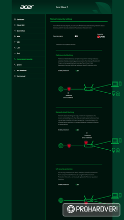

Mindezek mellett örömmel láttuk, hogy a Wave 7 a biztonságra is odafigyel, egyrészt jár vele egy élethosszig tartó előfizetés a Trend Micro Home Network Security megoldására, amivel kapunk egyrészt egy intelligens, folyamatosan frissülő tűzfalat, másrést szülői felügyeletet is biztosít. A tűzfal képes kiszűrni az ismert netes támadásokat, vagy aktívan blokkolni az ismert csaló weboldalakat, illetve védeni az ismert sérülékenységeket hordozó IoT eszközöket. A Wi-Fi oldalon ehhez kapcsolódó plusz érdekesség, hogy nem kettő (normál és vendég), hanem rögtön három (normál, vendég és Smart Home) hálózatot biztosít. Ebből a Smart Home tulajdonképpen egy második vendéghálózat, annyi az előnye, hogy így az okosotthonos eszközöket teljesen szeparáltan kezelhetjük, ami nagyobb biztonságot nyújt feléjük és a „normál” hálózatra csatlakozó eszközök felé is.

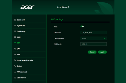

A Wi-Fi oldal kapcsán ugyanakkor nem szabad elhallgatni a legnagyobb kompromisszumot, amit az Acer Wave 7 kedvező áráért cserébe meg kell kötnünk, ez pedig az, hogy valójában nem egy igazi háromsávos router/mesh előtt ülünk majd, a hardver ugyanis csak két sávot tud együtt kezelni. Annál jobb a helyzet, mintha a 6 GHz nem állna rendelkezésre, és azt is mi választhatjuk ki, hogy 2,4+5 GHz vagy 2,4+6 GHz legyen a kiosztás, de ez manuális beállítás, a router a körülményektől függően nem fogja az optimális megoldást használni, vagy akár csak ajánlani sem – mindhárom sávot egyszerre pedig semmiképpen sem vehetjük igénybe.

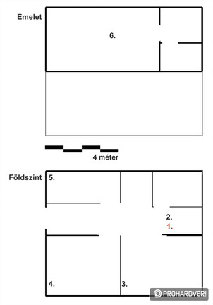

A routert szokás szerint egy kétszintes, rádiós szempontból nehéz terepnek számító, régi építésű lakásban teszteltük, melyben az alábbi beosztás szerint dolgoztunk:
Mivel mesh hálózatról van szó, természetesen azt is kipróbáltuk, hogy mennyit segít a lefedettségen a második csomópont bekapcsolása. Ennek során azt először a 4. és az 5. pont közé tettük, másodszor pedig a 6. pontnak helyet adó szoba bejárata elé, tehát a lépcsőház tetejére. Mindkét esetben a 2,4+5 és a 2,4+6 GHz-es csatornakiosztással is megnéztük a sebességeket, de táblázatunkban csak a magasabb értékeket tüntettük fel. Nem meglepő módon egyébként azt találtuk, hogy az emeleten egyértelműen az előbbi párosítás a jobb, a 6 GHz-es rádió nem „látszik” már el odaáig rendesen, ami abban mutatkozott meg, hogy a vétel meg-meg szakadt, amit a router is jelzett, pirosan villogtatva az előlapi LED-et. Itt megemlítenénk, hogy ha a rádiós backhaul nem kielégítő, akkor vezetékes lehetőség is igénybe vehető, persze ez maximum 1 Gbps-es sávszélességet tud majd.
