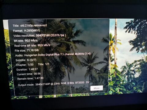

Amit leírtál nálam nem működik. Tettem autóra nem autóra változtattam a bekapcsolási sorrenden ,a Sub kimeneten akkor sem volt kép. Csak ha zároltam a felbontást.
És még egy. Frissítés elött jó volt. Ez akkor, hogy?
Megcsináltam a Factory-t.
A Main-on van TV a SUB-on megy a Proji. A Main-SUB-on megy mindkét megjelenítő, és mindegy melyiket kapcsolom ki-vagy be (kokokka kolégának jelezve.)
Már majdnem jó, de még küzdök .A felbontás 1080P re szeretném állítani, de akár hova állítom 4K HDR-be vátja a filmeknél. Úgyhogy mókolok még vele. -

Engedélyezési listát- Üresen kell hagyni mint a képen is látszik és akkor működni fog, de ezt írták is az Amlogic topikban. Amikor projira váltasz akkor érzékelni fogyja milyen felbontásokat tud a gép és arra váltja (1080) a képet. De ez már az Amlogic topikba tartozik ott lehet érdeklődni. Én is használtam 4K TV-t és mellette FHD projit ment evvel a beállítással minden.

Van az alap profil ahol nem korlátozom a felbontást, ez van a 4K TV-hez. Te is így használod. De ezzel nincs kép a projektoron. Ezért kell létrehozni egy másik profilt, ahol max 1080-ig engedem a felbontást, így már jó a projektorral is. Ha ezzel nézném a TV-t akkor viszont az is csak max FHD képet jelenítene meg. Így amikor projektoron szeretnék filmezni átváltok a hozzá készített profilra. Itt nem arról a beállításról beszélek amiről te és amiről a képernyőfotót küldted. Úgy hívják : Engedélyezési lista
