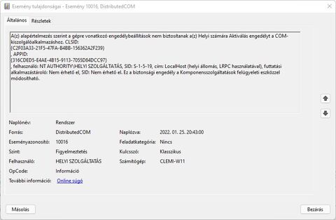

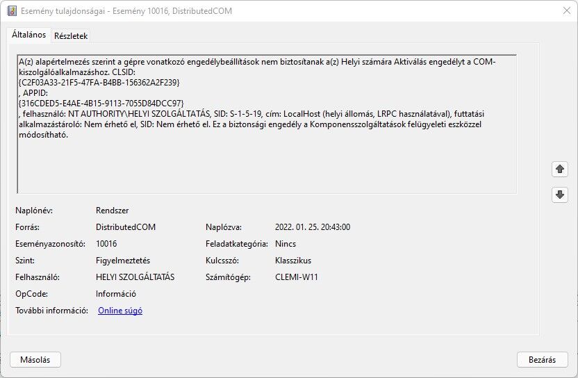

Clemi

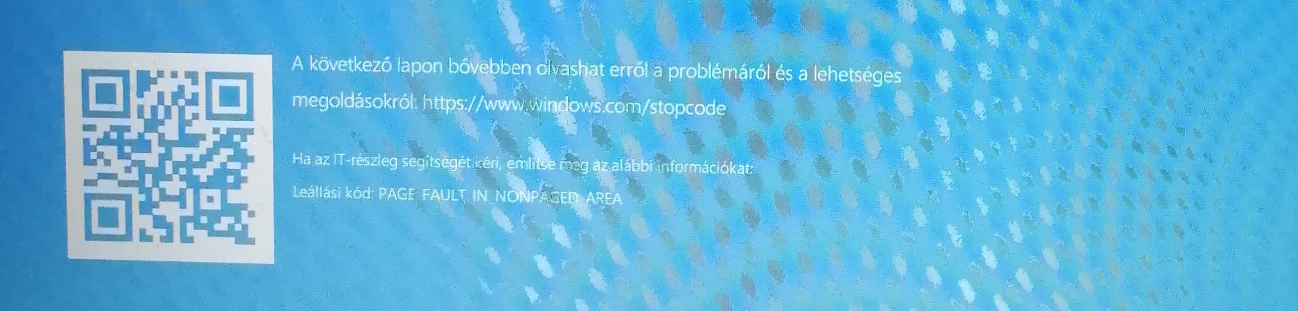

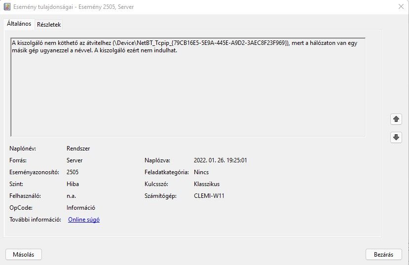

W11x64-et használok és mivel volt két váratlan rendszer újraindulásom, hibaüzenet nélkül (nem is voltam a gépnél) belenéztem az eseménynaplóba. Van benne pár dolog, ami folyamatosan ismétlődik és fogalmam nincs mit kezdjek velük, de itt van kettő példának.
Ez is érdekes, főleg hogy összesen 2 gép van a hálózaton és a másikat KATA-W10-nek hívják, az IP címeket pedig én állítottam be manuálisan a hálózati média lejátszó miatt, mert az IP alapján tartja nyilván a megosztásokat.
Zoz

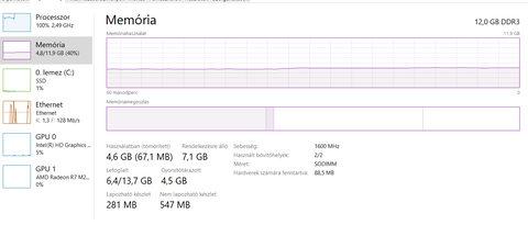

Armagedown
Lasersailing #141454 üzenetére
Nincs tennivalód, mert nincs lefoglalva a 6 GB, csak annyi érhető el.
Lasersailing
tordaitibi #141455 üzenetére
BIOS-ban nem találok semmi erre utaló opciót.
Ill. biztos, hogy nem én állítottam be így, a +8GB-ot viszont én tettem be, nem nyúlt senki a BIOS-hoz sem akkor, sem azóta. Viszont azóta telepítettem a WIN10-et fel a gépre, előtte win7 volt. (tiszta telepítés)
Tudomásom szerint bios szinten szokás ezt beállítani és lehet ekkorára van állítva?
Nálam biosba van 512M, 1G, 2G és 4Gb lehetőség erre.
Hogy minek, nem tudom, nekem egy nudli Intel soc van és 1-re állítottam 8Gb ram mellett. -

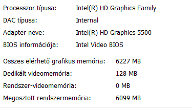

Lasersailing
Fujitsu A555G laptopom van 12 GB rammal. Ezen kívül van egy Radeon R7 M260-as videókártya is benne 2 GB rammal.A gondom az lenne, hogy a 12 GB-ból 6 GB-ot használ az integrált videókártya, ami szerintem irreálisan sok:
Ha elindítom a videóvágó programot, akkor az alábbi képet látom a feladatkezelő / teljesítmény fülön:
Úgy gondolom, hogy a GPU ehhez az aktivitáshoz alig használ ram-ot, miközben a proci használna többet, ha kapna de nem kap.
Jól gondolom? Ha igen, hogyan tudnám átállítani, hogy a megosztott rendszermemória kevesebb legyen? mennyit ajánlanátok?

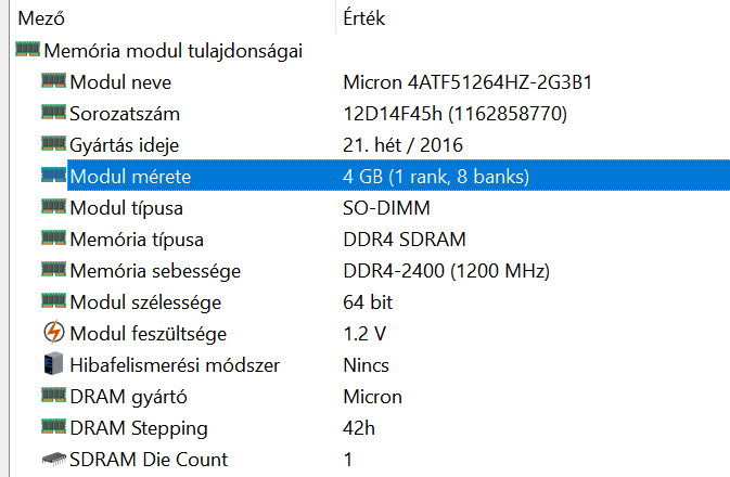

A RAM 1 alaplapi fix és amikor vettem ott rakattam bele 1 db 4GB RAM-ot. Ez kb 3.5 éve történt. -

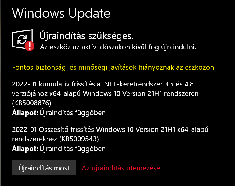

Mi lehet újfent a frissítésnél megint kékhalálla indul a laptopom.
2022. január 11. KB5008876 kumulatív frissítés, a telepítés sikertelen. sikertelen. Ma megint neki ugrott hol tudom letiltani, hogy ne frissítse mert megint vissza kell, hogy álljon az előtti állapotra. Na és miért nem sikeredik neki. Tavaly is volt egy hasonló ami hónapokig nem sikeredett neki. Válaszokat előre is -
