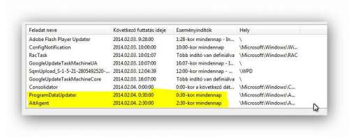

radi8tor
#15024
Itt több dolgot is találtam, ami éjjelre van belőve. De ez a régi beállítás. Meg ettől bekapcsol a gép?
Régen nem kapcsolt be. Őszintén megmondva nem is tudtam hogy ilyen létezik, soha nem is barangoltam itt a feladatütemezőben.Túlfeszes elosztóm van, abban a konnektorban ahol régen nem csinált az előző házzal és táppal ilyet.

Esetleg egy másik konnektorban nem próbáltad? Sima hosszabbítóba dugtad, vagy van valami túlfeszültséges elosztód? Minden esetre én megnézném egy másik fali konnektorba is. Nem hiszem, hogy a tápod lenne a ludas (néztem milyen típus az adatlapodon), bár az ördög sosem alszik.
radi8tor
MODERÁTOR
Nézd meg a feladatütemezőt, nincs-e beállítva valami ellenőrzés éjjelre.
Ha nincs semmi, akkor az alaplap BIOS-ában kell a sleep/suspend módot átkapcsolni valami másikra. (mondjuk nem sleep-be rakod a géped, de hátha)
Ja, hogy másik táp van benne? Akkor simán lehet a táp a ludas, de ki kellene próbálni egy másikkal.

embe
Nem azonnal kapcsol be. Néztem, volt úgy hogy eltelt x idő, és semmi. Neten egy hasonló jelenségre valaki a táp készenléti ágának hibájára tippelt.
Néztem kikapcsolt állapotban "piszkáltam" a bekapcsoló gombot, de nem reagált semmit, csak normálisan benyomva indul.
Előző tápnál háznál nem tapasztaltam ilyet. Szerintem az előlapi kábelek ( hdd led, reset, stb. ) jól vannak bekötve. Tehát nem azonnal indul újra, hanem reggelre. -
embe
Véleményetek szerint mi okozhatja azt, hogy éjszaka a gép bekapcsol magától? Lecseréltem a tápot, és a házat, az adatlapomon lévőre.
Amikor hazahoztam a házat és a tápot, akkor este csak a tápot raktam be a régi helyére a régi házba. Amikor leállította, kis idő múlva újraindult. Azt hittem először, hogy csak az újra indításra nyomtam a leállítás helyett.
Másnap beköltöztem az új házba. A gép egy főkapcsolós elosztóból kapja az áramot, amit leszoktam kapcsolni.
A múltkor feltűnt, hogy reggel működik a gép. Gondoltam a gyerek úgy hagyta, mert melóztam akkor éjszaka. De a fiam tagadott.
Most éjszaka direkt nem kapcsoltam ki a főkapcsolót az elosztón, és reggel bekapcsolt állapotban volt a gép.
Szünetmentes tápom nincs. A költözés során nem állítottam a gépen semmit sem.
Valami tippetek van? Lehet a tápom vacakol?
Vadi új a táp és a ház is. Pontosabban 1 hetes.szerk
Win 7 ultimate 64 bitesÁramszünet sem volt, mert a tűzhely órája nullázódni szokott akkor azonnal.
