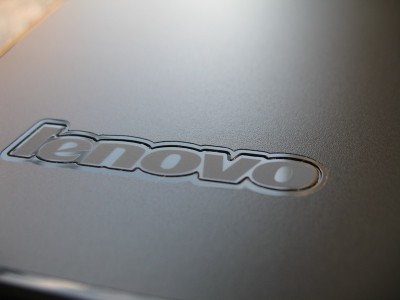

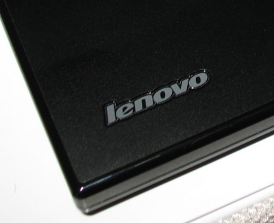

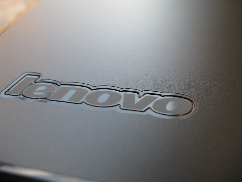

Egy barátom csinálta meg nekem, aki profi grafikus. Beszkenneltem neki a fedlapomat és elküldtem mailben. Ő pedig kiszerkesztette, és tizedmilliméter pontossággal körbevágta a fóliát egy speckó vágógéppel, majd ráapplikálta. Elvileg ez 5-10 évig úgy marad, mivel ez olyan fólia, amit autók dekorálásához használnak.
Sajnos nem tudom távolról normálisan lefényképezni, mert nem látszik semmi sem belőle. Azért, hogy valamennyire lásd a hatást, lefényképeztem Neked makro módban a Lenovo logot, hogy látszódjon a különbség. A Lenovo logo körül lévő rész fényes, mivel ez a gyári rész, a többi meg mindenhol matt. Egyébként nagyon-nagyon jól néz ki, a logok abszolút kiugranak amiatt az 1 mm-es fényes keret miatt. Eddig még senki sem vette észre, hogy nem gyárilag matt, sőt, sokan akkor sem, mikor mondtam, hogy ez matrica.
The Amiga, Born a Champion
válasz Intelligencs #4003 üzenetére
Próbáltam készíteni egy átfogóbb képet, de sajnos nem adja vissza, hogy mennyire jól néz ki:
Azért alkothatsz némi fogalmat.
