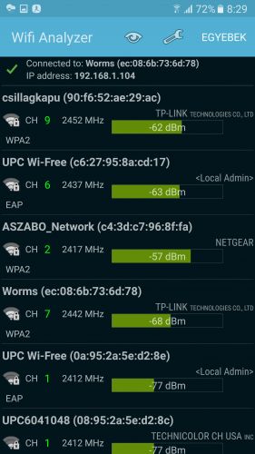

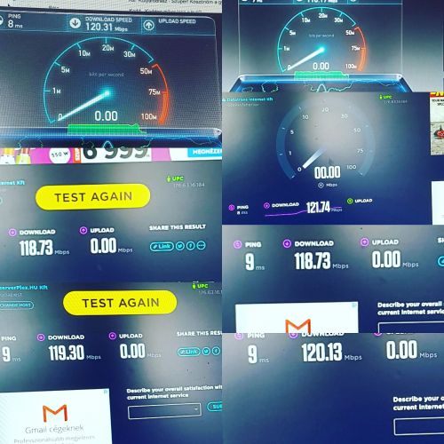

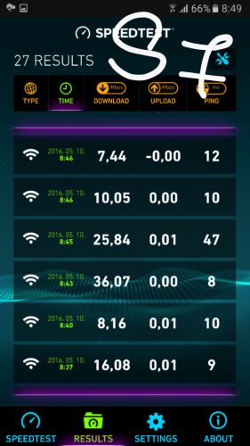

Devilstudio
Próbáltam megfogalmazni egy videóban mi a probléma.
Remélem tudtok segíteni.
VideóRouter: Technicolor 7200
UPC 120/10
Amiből 90/0 valósul meg legtöbbször.
Telefonon a wifi használhatatlan.
Smart TV a wifi használhatatlan.
Táblagépeken megy de szarul.
Másik telefonon megy ami érdekes hogy egy régi telon jobb a wifi mint a Samu Galaxy S7 Edge-en. Gépen hol van feltöltés hol nincs vagy 10 vagy 0 de legtöbbször 0. Volt hogy 30 teszt alatt bejott 28x 0 volt a feltöltés.[ Szerkesztve ]

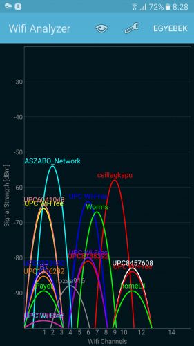

válasz Devilstudio #394 üzenetére
Kábelen nincsen gond?
A wifi csatorna 1 és 11 között van?
inSSIDer3/Wifi Analyzer mit mutat?
Milyen környezetben (falak száma/anyaga, távolságok, szomszédok) van használva?[ Szerkesztve ]
Egy dolog állandó: a változás - Internet powered by Vodafone Internet 150 with CBN CH7465VF & Asus RT-AC65P
Devilstudio
válasz Gubek-Einste #395 üzenetére
Kábelen is szar.
Csak én vagyok a 7-es csatornán.
- 30 dbm
Falak 2 beton. Panellakás. Távolság a tv-tol a Routerig kb 3m. Szomszéd 4 van de 1 van közvetlen közel.[ Szerkesztve ]

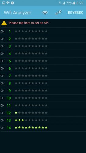

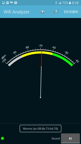

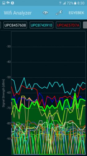

válasz Devilstudio #396 üzenetére
Jó lenne látni a teljes inSSIDer3/Wifi Analyzer képet.

válasz Gubek-Einste #397 üzenetére
Holnap reggel jutok haza és akkor készítek screenshotokat.
