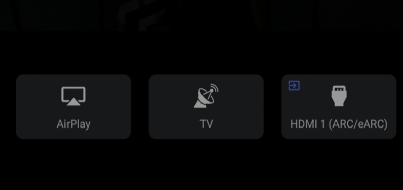

Hülye kérdés, de tuti abba a HDMI portba dugtad, ami az ARC-é? Nekem a tévémen az egyik 4k portot "foglalja" az ARC, nem egyértelmű, hogy melyiket használja az ember.
Megnéztem azért de jó helyre van bedugva a HDMI 1-be, de a tv fel is ismeri:

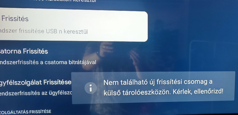

Leformáztam egy pendrive-ot FAT32-re.
OTA V637 átmásoltam.
Próbáltam frissíteni, de azt írja az adathordozón nincs...Hali!
A pendrive gyökérbe a .zip-et rakd, ne csomagold ki.
Üdv Nagya -

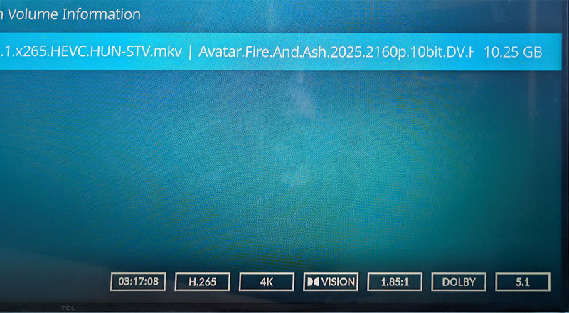

Ha a tv belső lejátszójával olyan filmet játszok le ami DV és HDR is tartalmaz (pl. 2024.2160p.UHD.BluRay.REMUX.TrueHD.Atmos.7.1.DoVi.HDR10.HEVC.HuN-TRiNiTY) akkor HDR-ben indítja el automatikusan a tv.
Ha én DV-ben szeretném nézni mi a teendő? Hogyan tudom kiválasztani? -

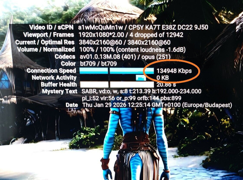

Wifi miért nem jó neked? Wifin tesztelve simán jön a film 130 Mbps feletti sebességgel, annál nagyobb sebesség biztosan nem kell
Az a 130 Mbps már elég disznó.
Nem arról van szó, hogy nem lenne jó nekem a Wi-Fi, hanem a router úgy helyezkedik el, hogy a gyári kábele is elér a TV-hez és akkor adja nálam magát, hogy akkor már rendesen vezetékkel legyen odakötve.Plusz nálam a “szerver” Wi-Fi-n lóg és valahol olvastam, hogy ilyesmi adatfolyamnál előnyösebb, ha nem mindegyik eszköz Wi-Fi-n csatlakozik, hanem az egyik így, a másik meg amúgy.
Feltételezem nálad a “szerver” vezetékesen csatlakozik.
