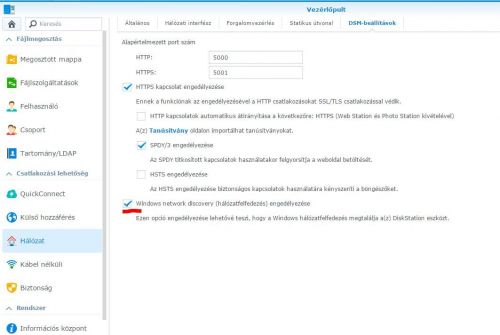

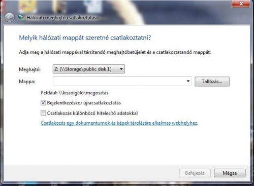

Pékmester #19511 üzenetére
A hiba névfeloldási problémára utal.
Próbáld így felcsatolni a Hálózati meghajtó csatlakoztatása ablakban a Mappa: input mezőben!
Ez kikerüli a névfeloldást.Általánosan:
\\NAS_LAN_IP_címe\megosztás
Példa:
\\192.168.0.100\video
(Remélem a NAS-nak fix IP címe van a lokális hálón.)
Essejó
Pékmester #19494 üzenetére
Mi lenne ha nem a TC-ből akarnád hálózaton megkeresni, hanem magához a Windowshoz csatolnád be a NAS-t mint hálózati meghajtót?
Számítógép Jobb katt -> Hálózati meghajtó csatlakoztatásaW7 és W10 alatt tökéletesen csatolható. A W8.1-et egy hétig használtam, de nem tetszett viszont akkor is tudtam hálózati meghajtóként csatolni a NAS-t.
