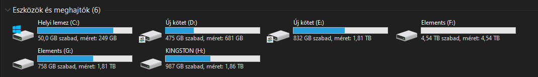

Ha nincs RAID és minden lemez külön - külön kötet az kb olyan mintha egy PC-ben is lenne pár db HDD....
mind külön meghajtó : D:/ , E:/ , F:/
Ekkor ha egy lemez meghal, akkor minden adat ugrott róla.
Ez igaz a PC-s hasonlatra és a NAS-ban lévő különálló 1 lemezes kötetekre is.Ott van azért ellentmondás, hogy aki NAS-t vesz az szeretné az adatait FOLYAMATOSAN elérni....és itt most nem az áram ki és bekapcsolt állapotra gondolok.

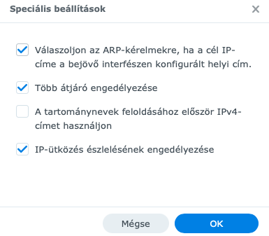

Másrészt nemrég elvesztettem fel egy második ethernet portot a DS223 eszközömön. Ezt egy USB3 Realtek átalakítóval csináltam meg, pusztán kíváncsiság okán.
Jelenleg a NAS második hálózati kapcsolata a "vendeg", vagy inkább "wifi" subnet-ben van. Nagyon eddig nem foglalkoztam vele, és jelen pillanatban nem is látom még sok hasznát itthoni környezetben.
Na, majd ha újra lesz egy kis szabad időm, nézegetem egy kicsit. -
Magnat
Nagyon leegyszerűsítve annyit, h mindig azon a lábán válaszol vissza a nas, ahonnan kérdezték. Ez ha azonos subnetből szólítod meg akkor alapjáraton is így van, de routolt hálózaton vagy vpn-en már nem. Otthoni környezetben sztem nem nagyon van rá szükség, de biztos van akinek jól jön ... akartam rá írni példát, de olyan nyakatekert lett, h inkább kitöröltem
Persze ez alapvetően akkor poén, ha több hálózati végpont van a nason.
Magnat
Zwodkassy
Ez a "Több átjáró engedélyezése" mit jelentene, mit takar?
makoss
ez nekem már a 2. elements, az első egy 2 Terrás, azt szeretem benne, hogy veszett halk
Az 5 Terrásnak sem hallom a hangját, de ez már vastagabb, gondolom több a tányér benne
köszi

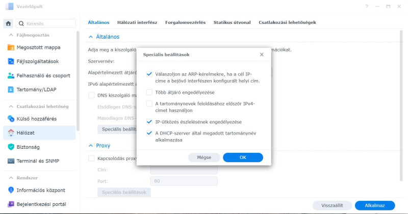

cigam
Most kikapcsoltam, és helyreállt a világ rendje. Működik a névfeloldás, válaszol, ha a nevét pingelem, vagy az intézőben névvel hivatkozok rá.
Köszi a tippet!
cigam
Hát ez jó kérdés. Mivel lövésem nincs ez mit csinál, nem hinném, hogy én voltam, ugyanakkor elég régóta ketyeg ahhoz is, hogy én voltam, de már elfelejtettem, hogy miért.
IRO21
cigam
IRO21
cigam
IRO21
Nincs véletlenül bekapcsolva a "Több átjáró engedélyezése"?
Vezérlőpult/Hálózat/Általános/Speciális beállítások
cigam
Hát ez jó. kérdés, RDP-vel belépek a PC-4-re, és az nslookup ugyanúgy nem jó:
nslookup nas
Server: UnKnown
Address: 192.168.1.1
*** UnKnown can't find nas: Non-existent domainViszont itt legalább a ping megtalálja névvel is. Szóval a túloldalon sem stimmel valami.
IRO21
Sztem nem lehet, mármint meglehet, h vmi tákolással igen, de ezt az adott vpn sztem maga állítja be ... az történik, h amikor indítasz egy kérést a kliensről, akkor a nas virtuális vpn csatolójáról (10.2.0.0) routolódik át a kérés a 192.168.1.x lábára ... de itt van egy NAT, olyasmi mint amikor az otthoni routeren kimegy a kérés az internet felé. Amikor egy másik 192.168.1.x hálóban lévő eszközt akarsz elérni, akkor a NAT táblában elmenti, h az a kérés a 10.2.0.1-es ipről jött, a választ oda kell visszaküldeni ... de a saját wan lába egy speciális eset, erre alapvetően nincs NAT szabály, mivel ez "ő maga", erre szolgálna a NAT loopback vagy más néven hairpin nat, ha ez nincsen, akkor egyszerűen nem tudja, h a kérésra adott választ hová kell visszaküldeni ... van pár ilyen router is ahol nincs ilyen NAT loopback, azokon az eszközökön nem tudod a saját nasodat sem a lanból elérni a ddns címével, mivel az a router kint lábának a címe és nem fog visszafordulni a kérés a belső hálózatba ... ez van az l2tp esetében is a nason ezek szerint.
Viszont nálam működik! L2TP-n biztosan, mert most néztem, és ha jól emlékszem korábban PPTP-n is.
Vajon mi lehet a különbség? -

-Nasnak fix címe legyen akár dhcp szerverben, akár magán az eszközön
-nem lehetsz szolgáltatói NAT mögött
-routeredhez kell hozzáférés, elvileg ha a nast eléred akkor reverse proxyval elérheted router felületét is, de ha nem csináltél még ilyet akkor lehet jobb lenne helyben megcsinálni vagy inkább egy ottani gépre Teamviewerrel belépni és arról beállítaniNagyjából ennyi ...
Magnat
És akkor így sem műxik ha jól értem ... parancssorban próbáld meg, h kiadsz egy tracert-et egy vmi ip címre ami azon a hálón van ahol a nas, pl:
tracert 192.168.1.50Eredményt ha bemásolod, lehet kiderül valami ...

l2tp-n a Synoban tényleg nincs állítási lehetőség, de ha a kolléga azt mondja, h műxik akkor biztosan be kell kapcsolni ezt az opciót amit mondott ... valójában az történik, h a nas tűzfalában van egy postrouting szabály ami egy masqarading, tehát ilyenkor te a virtuális csatolójával kerülsz egy hálózatba, és a nas úgy fog működni mint az otthoni routerek, csak neki a wan lábán nem az internet lesz hanem a te lanod, vhogy így:
Csak ugye ahhoz, h a lanon elérd a többi eszközt, meg kell mondani az eszköznek amin fut a vpn kliens, h ne csak a 10.2.0.0 ip-re menő forgalom menjen a 10.2.0.1 csatoló irányába, hanem mondjuk a 192.168.1.50-re menő is, (mondjuk ez a lanodon lévő másik eszközöd címe amit el szeretnél érni), de ezt l2tp esetében csak így tudod megtenni, h bekapcsolod az "Alapértelmezett átjáró használata a távoli hálózaton" opciót, viszont ebben az esetben a teljes forgalom át fog menni az otthoni hálózatodon ami egyébként kimenne a netre ... szóval ha be van kapcsolva a vpn és letöltesz egy 5 gigás Ubuntu image-t, akkor ez be fog menni az otthoni hálódra és onnan megy hozzád, szóval ott generál 10GB forgalmat ... meg persze annyira lesz gyors az internetelérésed, ami az otthoni upload/download/ahol vagy download közül a legkisebb. És ha megnézed a neten a what is my ip.com-ot, akkor az otthoni címedet fogja visszaadni.
Ha ezt el akarod kerülni, akkor még meg lehet próbálni egy statikus route-ot csinálni, h csak a 192.168.1.x (ha nem ez az otthoni címtartományod, akkor persze arra kell megadni) irányba menő forgalmat küldje a vpn csatolód felé vhogy így:
route ADD 192.168.1.0 MASK 255.255.255.0 10.2.0.1
Ha ezt kiadod Win parancssorban, akkor restartig vagy a parancs törléséig a vpn csatoló felé fog menni a 192.168.1.0/24 alhálózatba menő összes kérés. (Ha meg -p paramétert is megadsz, akkor a restart sem törli)
Köszi a részletes írást. Nem volt egyszerű megtalálni a kliensen, de alapból be van pippantva.
makoss
A tűzfal köszöni szépen jól van. Pl. ha kikapcsolom, akkor sem változik semmi. Ez inkább routolási problémának tűnik. Most hirtelen meg se tudom mondani, hogy a nullára végződő cím micsoda, mert hogy nem érvényes az szinte biztos.
