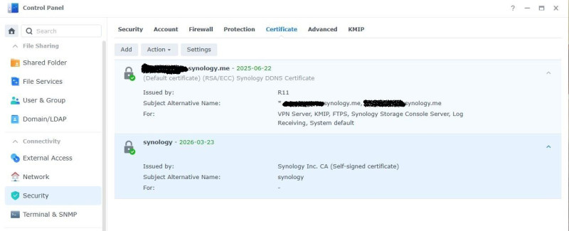

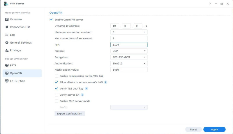

    Egy kis segítségre lenne szükségem
    Visszamenőleg vagy másfél évre visszaolvastam a fórumot és láttam is benne hogy több fórumtársamnál probléma van, volt az RSS-sel. Olvastam ezt a hozzászólást is #9472 de ahogy megcsináltam, örültem is neki, hogy működik de másnap már valamiért nem ment... Nem tudom, hogy valakinek van e ötlete, hogy miért nem megy ez az RSS... nagyon jó lenne ha működne.. megkönnyítené a mindennapokat.
    Sajnos nekem is beolvasni beolvassa és utánna key......... és időtullépéssel hibába megy át, de ha pl mappát figyel szépen letölt mindent. Valakinek van ötlete erre a bajra?
    Esetleg én nem csinálok vmit jól? Borisz76 utasításai szerint van beállítva...
    Köszönöm a segítséget
    Szerintem nem jól van beállítva :DDD Kellene pár screenshot, a megfelelő helyeken kitakarva.

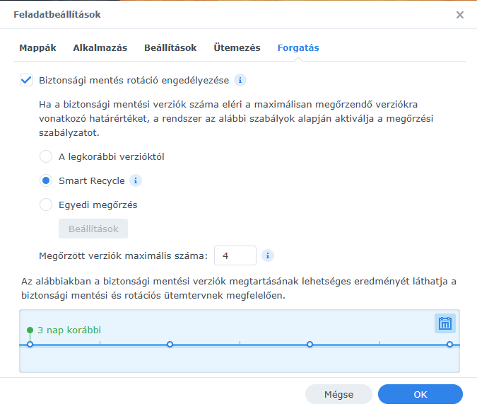

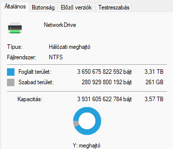

  • IRO21

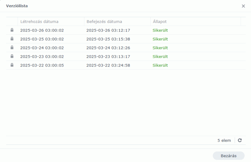

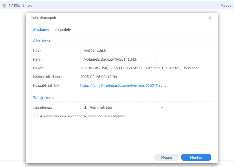

    Először is köszi, hogy ennyit foglalkozol valam! :)
    A mentés kb. 970 GB méretű. A verziólista a beállítás szerint, csak az utolsó néhány napot mutatja
    A gondom az, hogy ha manuálisan törlöm a verziólistából a mentéseket, akkor sem szabadul fel hely a meghajtón. Azt hittem, ha 7 napról visszaveszem 4-re a megtartott mentések számát, akkor szabadul fel egy kis tárhely. De nem nagyon...
    Azért érdekelne, hogy fizikailag hol tárolja a mentéseket a NAS. Mert én csak a fájlkezelőben lévő .hbk mappát találtam, de ez "csak" 800 GB.
    Gondolom a mentés tömörítve van, de nem hiszem, hogy 4*950 GB-ot összetömörít 800 GB-ra. Meg ha összeadom a látható, használt adatmennyiséget, hiányzik kb. 1200 GB-nyi terület.
    Arra gondoltam, hogy valamilyen rejtett mappában vannak a mentések. Ennek a helye érdekelne. De lehet rosszul gondolom!
    Ez a mentés tulajdonképpen csak a véletlen törlések és a Ransomwareek ellen van. a régebbi mentések máshol vannak.
    "Azért érdekelne, hogy fizikailag hol tárolja a mentéseket a NAS. Mert én csak a fájlkezelőben lévő .hbk mappát találtam, de ez "csak" 800 GB.
    Gondolom a mentés tömörítve van, de nem hiszem, hogy 4*950 GB-ot összetömörít 800 GB-ra."
    Ott tárolja, a hbk fájl maga a mentés.
    Ha olyan fájlokat mentesz, amik nem változtak a mentések között, akkor a sokadik mentésnél sem lesz jelentősen nagyobb a hbk mérete a verzió deduplikáció miatt, mert nem lesz minden verzióban egy-egy példány belőlük, csak némi metadata.
    Ezen kívül az újabb verziókban már van verzión belüli fájl deduplikáció is, amitől kisebb is lehet a mentés mérete, mint az eredeti forrásmappa. Ha pl. ugyanaz a fájlod megvan több helyen is, a hyperbackup akkor is csak egy példányban fogja menteni.
    Ha minden igaz, a mentés ráadásul blokkszintű, szóval pl. egy csak részben megváltoztatott fájl nem fog kétszer annyi helyet foglalni két verzióban, csak a változással nő a mentés mérete.
    Szóval a lényeg, hogy ha olyan fájlokat backupolsz, amik időközben nem változtak, akkor egyetlen mentés nagyságrendileg ugyanannyi helyet foglal, mint akár több száz verzió!

  • cigam
    Egészen eddig azt hittem a mentés (az a bizonyos NAS01_1.hbk mappa)mérete nőt meg...
    Magán azon a köteten (megosztáson) be van kapcsolva a kuka?!
  • UTIT
    csendes újonc
    Ez fura. Mit mutat a verziólista? Ha jól tudom ott törölni is tudod, a régebbi (beragadt, még a régi ütemezés szerinti?) verziókat.
    Ha pedig csak az utolsó pár nap látszik, csekkold, hogy milyen nagy méretű fájlok kerültek a mentésbe (véletlenül).
    Ha ez sem segít ellenpróbaképpen hozz létre egy új mentési feladatot. Az is akkora méretű mentést készít, mint a régi?
    Amúgy mekkora a mentendő mappák össze mérete, és mekkora a mentés mérete?
    Ez nagyon rövid megtartási idő. Mi van, ha egy hét/hónap múlva derül ki, hogy 1-2 fájlt, mappát véletlenül töröltek?

    Zskertai
  • cigam
    Elméletileg be van állítva, de akkor átnyálazom újra, hátha látok benne valami hibát!
    Köszi, hogy foglalkoztál a problémámmal! :)
  • UTIT
    csendes újonc
    Nézd át a beállításokat, különösen a "Forgatás" fülön beállítottakat:
    Engedélyezve van? Milyen szabályok vannak beállítva?
  • kis.zsolt
    Megoldva. Elfelejtettem legenerálni újra az .ovpn file-t a kliens-hez...... :W
    Örülök, hogy leírtad a történeted, mert így látjuk, merre kell menni, ha hasonló problémával találkozunk. Én sem szoktam mindig megosztani a megoldásokat, pedig igazából ez lenne a normális, már csak a kollektív tudás építése érdekében is.
    Mindenesetre jó látni, hogy mindent magadtól oldottál meg, és hogy még közre is adtad, így mások is tanulhatnak belőle. Köszönet érte!
    :R
  • tjsz
    Amit még hozzá szeretnék tenni:
    1. eddig ez az OpenVPN szépen működött, a tanúsítványoknál látható "synology" volt az alapértelmezett, majd hirtelen nem tudtam elérni a szervert. Akkor lett kérve és beállítva a let's encrypt-es tanúsítvány, de sajnos ezzel sem működik.
    2. OpenVPN leállítva - újraindítva, de ugyanaz a hiba.
    3. Minden csomag frissítve, firmware: 7.2.2-72806 Update 3 (a legutolsó)
    4. NAS újraindítva, de ugyanaz a hiba.
  • tjsz
    DS224+ OpenVPN probléma jött szembe: a laptopomon futó kliens az alábbi hibákat dobálja (a log-ban az IP cím és port nem valós):
    TLS_ERROR: BIO read tls_read_plaintext error
    TLS Error: TLS object -> incoming plaintext read error
    TLS Error: TLS handshake failed
    2025-03-24 08:42:10 OpenVPN 2.6.13 [git:v2.6.13/5662b3a8eb9e5744] Windows [SSL (OpenSSL)] [LZO] [LZ4] [PKCS11] [AEAD] [DCO] built on Feb 17 2025
    2025-03-24 08:42:10 Windows version 10.0 (Windows 10 or greater), amd64 executable
    2025-03-24 08:42:10 library versions: OpenSSL 3.4.1 11 Feb 2025, LZO 2.10
    2025-03-24 08:42:10 DCO version: 1.2.1
    2025-03-24 08:42:12 WARNING: No server certificate verification method has been enabled.  See http://openvpn.net/howto.html#mitm for more info.
    2025-03-24 08:42:12 TCP/UDP: Preserving recently used remote address: [AF_INET]94.27.240.68:1194
    2025-03-24 08:42:12 ovpn-dco device [OpenVPN Data Channel Offload] opened
    2025-03-24 08:42:12 UDP link local: (not bound)
    2025-03-24 08:42:12 UDP link remote: [AF_INET]94.27.240.68:1194
    2025-03-24 08:42:12 WARNING: this configuration may cache passwords in memory -- use the auth-nocache option to prevent this
    2025-03-24 08:42:12 VERIFY ERROR: depth=1, error=unable to get local issuer certificate: C=US, O=Let's Encrypt, CN=R11, serial=1840xxxxxxx
    2025-03-24 08:42:12 OpenSSL: error:0A000086:SSL routines::certificate verify failed:
    2025-03-24 08:42:12 TLS_ERROR: BIO read tls_read_plaintext error
    2025-03-24 08:42:12 TLS Error: TLS object -> incoming plaintext read error
    2025-03-24 08:42:12 TLS Error: TLS handshake failed
    2025-03-24 08:42:12 SIGUSR1[soft,tls-error] received, process restarting

    OpenVPN szerver + tanúsítvány beállítások:
  • tjsz

    Publikus az IP cím (amit szeretnék elérni), a gépemen futó OpenVPN kliens okés és frissítve (más Synology-s VPN szervereket simán elérek).
    Mi lehet a gond?

    Hyper Backupot használok egy hálózati meghajtó napi mentéséhez. Teljesen hibátlanul működik.
    Idáig úgy volt beállítva, hogy 7 napot őrzött meg, majd a legutolsót törölte és annak a helyére ment az új mentés.
    Most, hogy növekedett a hálózati meghajtón lévő adatmennyiség, kezd elfogyni a tárhelyem. Ezért lejjebb vittem a megőrzött napok számát 4-re, gondoltam így felszabadul egy kis hely.
    Már túl vagyok a 4 napos rotáción, de nem szabadult fel helyem.
    Tudnátok abban segíteni, hogy fizikailag hol találom a NAS-on a Hyper Backup mentéseit?
    Köszi! :)
    Köszi! :)

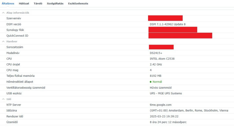

    Sziasztok !
    Ma kicsit volt időm a NAS-al foglalkozni : DS2415+
    Kikapcsoltam és kivettem belőle az összes lemezt.
    ( 8 db 4 TB-s HDD )
    Majd kivittem az udvarra egy asztalra.
    Kis csavarhúzóval nekiestem és a fém burkolatot eltávolítottam.
    Ezt követően a 2 ventis hűtést kompletten kipattintottam a helyéről.
    Az így lecsupaszított "keretet" és benne az alaplap + CPU + memória + tápegység kombót szépen kifújtam kompresszorral.
    Azért nem engedtem rá a teljes nyomást.....de így is szállt belőle a por rendesen.
    Aztán eszembe jutott, hogy került hozzám memória...pár darab.
    ( Volt a cégnél laptop selejtezés és azt mondták, hogy amit lehet pucoljak ki a gépekből...nehogy illetéktelenek kezébe kerüljenek a céges adatok. Így hát SSD-t , HDD-t , Memória modulokat , Wifi modulokat...mindent ami mozgatható bennük ...kivettem.
    Igen ám de a cégnek ezek nem kellenek és főnöki jóváhagyással elhoztam haza az összes alkatrészt. A HDD-ket időközben formáztam majd teleírtam őket a HDS felület kezelő részével....így tuti nem olvashatóak már vissza az adatok mert mindent felülírt. Bónuszban pedig 2 db működő és talán a "legerősebb" laptopokat sikerült elkérni. Így most hirtelen lett 2 laposom is.....soha nem volt előtte.)
    Találtam is 2 db egyforma 4 GB-s modult.
    Így hát a gyári 2 GB-s darabot kivettem , az "újat" beraktam.
    Összeraktam a gépet , vissza a lemezeket és bekapcsolás után szépen fel is állt a rendszer.

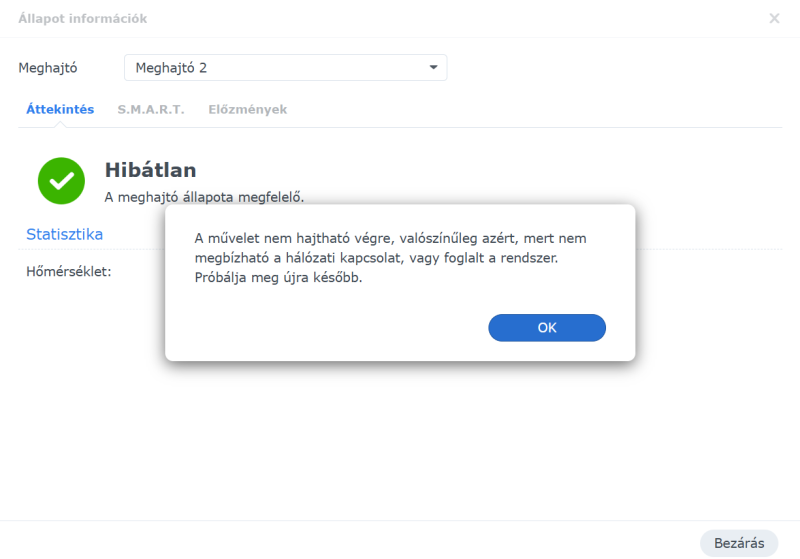

    Nekem DS918+ van, 3db Exos X20 18TB lemezzel, de a SMART ott van, és használható.
    Ha már egy restart is megvolt, akkor csak arra tudok gondolni, hogy az XS-széria úri nyavalyája...
    burgatshow: megtörtént, semmi változás sajna...
    Volt restart meg minden, azon gondolkozom, hogy egy gyári visszaállítás sem ártana neki... :U

    Sziasztok !
    ( 8 db 4 TB-s HDD )

  • Sanyi.mTs
    Nem, sajna teljesen letiltja a SMART-ot, ennyit látok:
    Exos-on kívül van más féle HDD a NASban? Ha igen, annak le tudod kérdezni a smart adatait?
    Lehet rosszul emlékszem, de mintha az XS(+) szériáknál már csak a saját synology HDD-vel működne tökéletesen együtt. De az is lehet, ez csak annyi, hogy a syno HDD-k fw-je frissíthető NAS-on keresztül.
    Én a helyedben átváltanék angol nyelvű felületre és a képernyő képekkel és minden adattal (nas típusa, dsm verzió, exos-ok típusa és fw száma, shr, stb) nyitnék hibajegyet synologynál.
  • Ahogy előbb írtam és megnéztem most, a Transmissionnak van egy nyilvános és egy privát port meg adva a routerben, és még külön 51413-as port nyitva, ez megegyezik a nyilvánosnál is és privátnál is.
    Az érdekes, hogy a port scanner szerint nyitott, de a TM alapján nem. :N
  • MrTwister
    OK után már be tudsz lépni a smart adatokban vagy minden próbálkozásra ezt írja ki?
  • Sanyi.mTs
    3622XS+, 4 *20TB Seagate Exos HDD in SHR RAID és DSM 7.2.2 72806(Update 3) oprendszer. Megnézném a meghajtó állapot információkat SMART, stb a Tároláskezelőben.
  • Szia,
    örülök, h sikerült ;)
    kareszkaresz: kérdésm h mennyi az ára, de mivel relatíve kevés hibás Syno nasról hallok, így én nem biztos, h megkötném, de ha meg elromlik akkor biztos verném a fejemet a falba :)
    55 euro a 2 év
  • MrTwister
    milyen NAS? milyen HDD? melyik DSM verzió? mit próbálsz csinálni, amikor feljön az értesítés?
