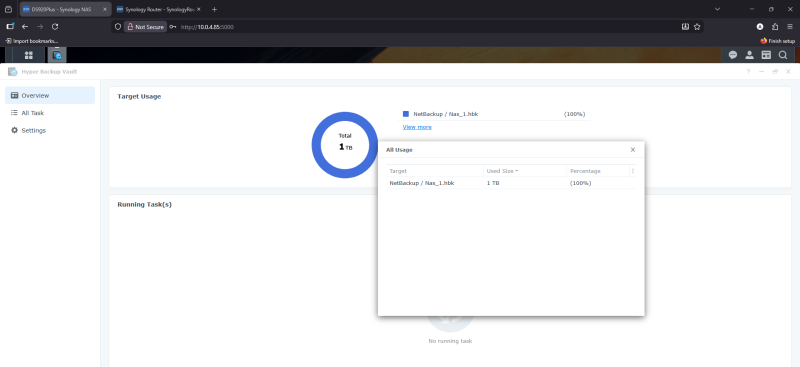

Sziasztok, elengedtem ezt a mentési folyamatot, lett egy clean install. A mentés nagyrésze filmekből állt, aki esetleg használ otthoni rackaszekrényt a NAS miatt, vagy valami hasonlót, a zaj csillapítása érdekében kíváncsi lennék az ötletekre, 4 darab 10TB hdd van nálam, ezen akarok segíteni

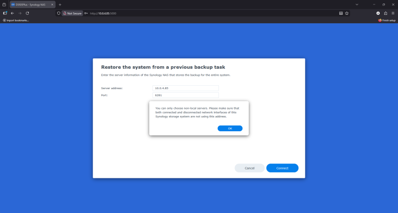

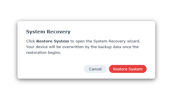

Jó reggelt mindenkinek, szeretnék egy segítséget kérni mert elakadtam, DS620-ról átköltöztem DS920-ra, sikeresen megvolt a backup a teljes rendszerre a 920-ra, most jönne a restore lépés, a 920-on hyper backup elindít, restore, itt nem tiszta számomra, hogy a restore ismét teljes rendszerre kell vagy folders and packages, de gondolom teljes systemre mert alapból teljes system backup volt, ha a teljes systemre megyek akkor ezután a restoration wizard átvisz a control panelre, felugrik a restore system ablak ahol 3 opció van, az én esetem gondolom a hyper back vault lesz, ezután a következő szöveg fogad: restore from a previous backup task, enter the server information of the Synology NAS that stores the backup for the entire system, ez lenne a 920, ha beírom neki az IP címet akkor itt elakadok:
Lehet rosszul érte ide a DS620-ról csináltál a DS920-ra mentést . Vagyis a Restore résznél a DS620-ra akarja majd visszarakni a mentést . A költözéshez nem a migráció kell az egyik NAS-ról a másikra?
IRO21
Rendszer-visszaállításnál nem lesz ilyen, az szerintem csak Hyper Backup Vault-ról megy! (Vagy C2 felhő, vagy ABB)
Normál adat visszaállítást válassz, ott nézd meg! -
allein
A Hyper Backup Vault opció az egy másik NAS-ra vonatkozik, amikor két eszköz között fut a feladat, ott nem adhatod meg a helyi NAS címét.
Neked most már helyben van a mentésed, ha jól értettem.
Valahol a visszaállításnál van egy olyan opció, ahol ki tudod választani akkor is a meglévő mentést, ha nincs hozzá HB feladat létrehozva. Valami kék színű link az első vagy második oldal alján.
Most nem vagyok gépközelben, de ha nem találod később meg tudom nézni.Igen, a mentés már megvan a 920-on (lásd kép), megvárlak mert én nem találok kék színű linket, lehet rossz helyen vagyok, vagy nézelődöm.

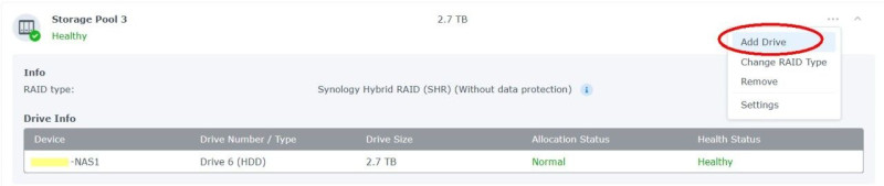

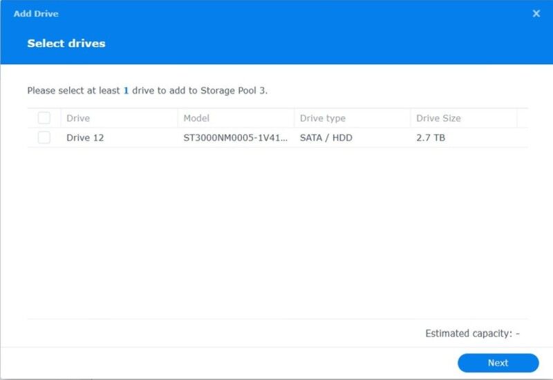

thornadoj, 7.x-en így kellene kinéznie:
Itt egy SHR egyetlen lemezzel:
Jobboldalt három pötty a RAID-en. (nem a köteten!) Rámész, hogy add drive, felhozza a nem használt lemezeket, kiválasztod, hogy melyiket szeretnéd hozzáadni:
Majd a végén apply:

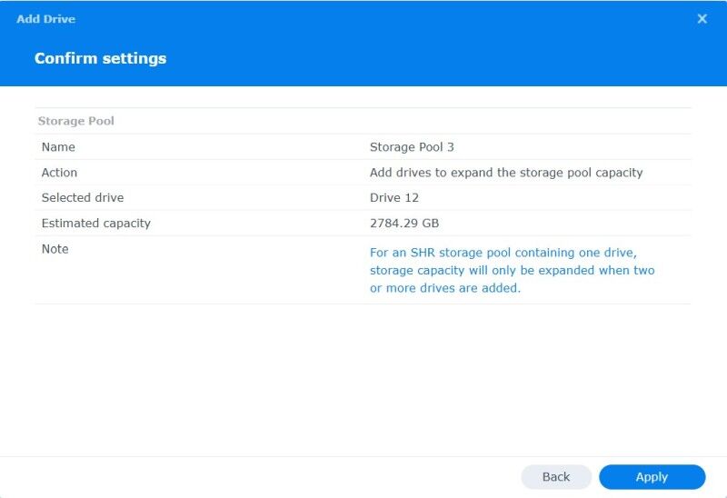

Megzavart a linkelt doksi.
Valószínű azért írják feltételnek a legalább két lemezt az SHR-ben, mert onnantól lesz tárhely bővítés.Szerintem így csináltam, de így egy másik shr tárolókészletet hozott létre. Megnézem mégegyszer. köszi
Szerk.: Sikerült, köszönöm
Majd a végén apply:
Valószínű azért írják feltételnek a legalább két lemezt az SHR-ben, mert onnantól lesz tárhely bővítés. -
thornadoj
Nem biztos, hogy jól értem, 1 lemezből álló SHR-t akarsz további 1 lemezzel bővíteni?
A gyári doksi szerint ilyet nem lehet:
Add Drives to Expand the Storage Pool Capacity | DSM - Synology Knowledge Center
Két lemezes SHR-hez már hozzáadhatsz további 1 lemezt, illetve Borisz képernyőmentésén az van, hogy ha 1 lemezes az SHR, akkor legalább kettő kell a bővítéshez.
Szóval, ez alapján 1-ről minimum 3 lemezre tudsz lépni, ha SHR-ről van szó.Igen, egy lemezes shr-t szeretnék tükrözni. Amit nem említettem, hogy a lemezek seagate skyhawk 4tb, és a synology nem támogatja ezeket.
IRO21
Az SHR kötet lehet 1,2,3,4 stb lemezből is.
Ha csak 1 db van és ahhoz adsz még egy lemezt, akkor kvázi RAID1 lesz belőle....azaz életbe lép a lemezmeghibásodás elleni védelem.
( Redundancia )
Magyarul tükrözni fogja az eredeti lemez tartalmát az újonnan berakott lemezre....persze ha az új lemez mérete ugyanakkora vagy nagyobb mint az eredeti.Szóval elméletben mennie kell egy 1 lemezes SHR kötet bővítésnek !
Eddig én is ezt gondoltam volna, de most megzavart ez a doksi.
Te próbáltál már 1 lemezes SHR-hez plusz diszket adni? -

thornadoj
Borisz76
Sziasztok! Segítséget szeretnék kérni. Van egy 4Tb lemez a meghajtó 2-ön Tárolókészlet 1-es néven, shr hybrid raid (adatvédelem nélkül)-en, és van rajta egy kötet. Beleraktam egy másik 4Tb lemezt, de nem ajánlja fel a raidet adatvédelemmel. Amikor a tárolókészlet 1-nél a lemez hozzáadása gomra nyomok, csak a meghajtó 1-et dobja fel, és ha kiválasztom, akkor egy tárolókészletet 2-öt hoz létre shr hybrid raid (adatvédelem nélkül). Hogy tudom a második lemezt hozzáadni, adatvédelemmel?
Meglévő kötet bővítése.
DSM 6 esetében így nézett ki : [link]
Tároláskezelő / Kötet / Kezelés / Meghajtó hozzáadása egy SHR kötethez. -

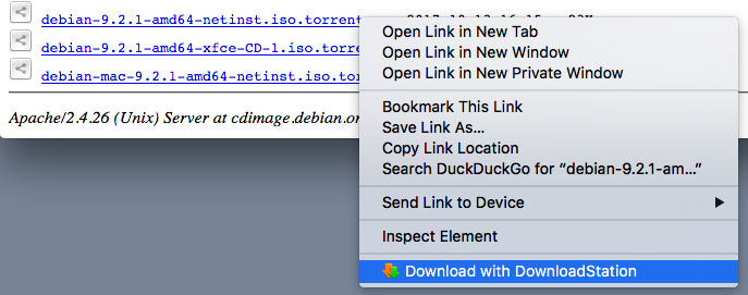

Chrome kiegészítő + jobb egér gomb + kattintás a torrent letöltésére?

Azért lenne jó egy Windows Gui-s megoldás, mert pl a letöltő oldalon rákattintok a fájl letöltésére és egyből a Gui ablaka jelenik meg. Gondolom így meg külön le kell tölteni a torrent fájlt, majd azt megnyitni a Download Stationnal. -

Van egy D218J-m, amibe először egy 2tb-os wd green-t tettem (ami már akkor se volt épp új), majd később egy 4tb-os wd redet. Szeretném cserélni egy másik wd red-re a 2 terrás öreget, viszont azon van kvázi a rendszer (ezt nem tudom mondjuk, csak sejtem). Meglehet oldani valahogy az áttelepítést?
Arra gondoltam, h kiveszem 4 terrásat, berakom helyette az újat és vlhgy áthúzok rá mindent a 2 terrásról. Erre van lehetőség v módszer?Előre is köszi!
U.i.: a Synology oldal a Migration Assistant porgramot javasolta, de nem találtam a csomagkezelőbe.Szia !
A rendszer minden - a nasba behelyezett ! - lemezre felkerül.
Tehát ha a kettőből egyet kiveszel, akkor ugyanúgy feláll a rendszer.
Innentől viszont 2 variáció van , amit nem írtál meg....:
- A 2 lemez 2 db külön-külön kötet ?
- Vagy a 2 lemez 1 db kötetben van ?Ha "csak" 1 db kötet van ( RIAD1 vagy SHR ...remélhetőleg nem JBOD !!! ) , akkor a NAS sípol és felirattal figyelmeztet, hogy a kötet összeomlott és a kivett lemezt pótold egy ugyanakkora vagy nagyobb méretű lemezzel.
Ez esetben az új 4 Tb-s lemezt beteszed és indítani kell egy kötet javítást.Ha 2 db kötet van ( 2 lemezzel ) , akkor egyet kiveszel és behelyezed az újat. Innentől megint lehet variálni :
- Az új lemezen létrehozol egy új kötetet....azaz megint lesz 2 lemez, 2 kötet felállás.
( ekkor a kivett lemez tartalmát egy külső usb-s tokba helyezve és rádugva a NAS-ra visszamásolhatóak az adatok.)
- Vagy a meglévő kötetethez adod....azaz RAID1 vagy SHR lesz belőle. Ekkor a 4 Tb használható méret nem nő meg ....cserébe lesz redundancia, azaz lemezvédelem. Bármelyik lemez meghalna a rendszert és MINDEN adatot elérsz....mivel tükrözve lesz a lemez tartalma.A Synology Migration Assistant nem elérhető alkalmazás a te modelleden : [link]
