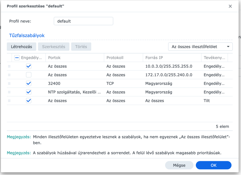

"...logikus hogy másik sor kell hozzá"
Nem a külön sor a lényeg, hanem, hogy milyen módon veszed fel!Itt felvettem Neked ugyanazokat a portokat mindkét sorba:
Egy konténer törlésnél az első sor törlődni fog a szabályok közül, a második megmarad.
De ezt csak arra írtam, hogy miért tűnik el a qbittorrentes szabályod.Az aktív torrent módod:

"Egy külön álló sor pedig a qbittorrent sornak ami nem csak Magyarországnak érhető el . Na ez a sor mindig eltűnt"
Tökmindegy, hogy különálló sorba veszed fel, vagy hozzácsapod más appokhoz. Azt próbálom elmondani, hogy ha a beépített alkalmazásokból választod ki a konténer portját, akkor ez egy konténer törlésekor el fog tűnni. Ha nincs más port megadva a szabálynál, akkor az egész sort törli, ha van benne más is, akkor az adott szabálysorból a konténer portokat.Szóval, ha így választod ki, akkor egy konténer törlésekor buktad a szabályodat:
Ha meg így (ahogy a Plexnél is csináltad), akkor megmarad konténer törlés esetén is:
Szólj, ha így sem érthető, mert akkor feladom!

Így nézz ki . Terméstesen a Plexnek más a külső pontja mielőtt valaki nekem esik -

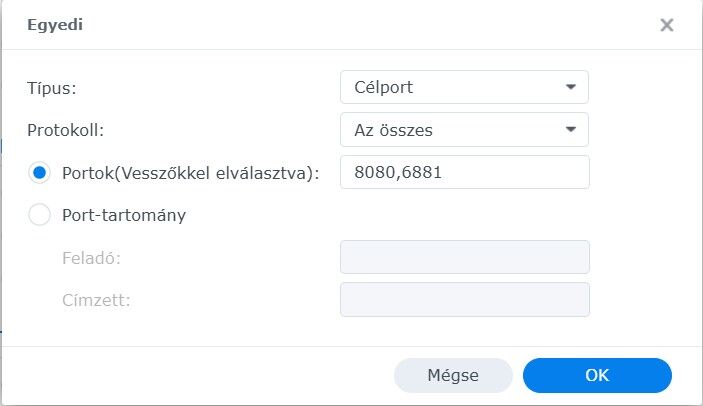

A qbithez felvett tiltó teszt szabályodat soronként lejjebb csúsztatgatva ki tudod deríteni, hogy melyik meglévő sor engedélyezi."Régen volt külön sor a Qbittorrenthez is de hiába állítom be eltűnik a sor. Általában miután frissül a konténer."

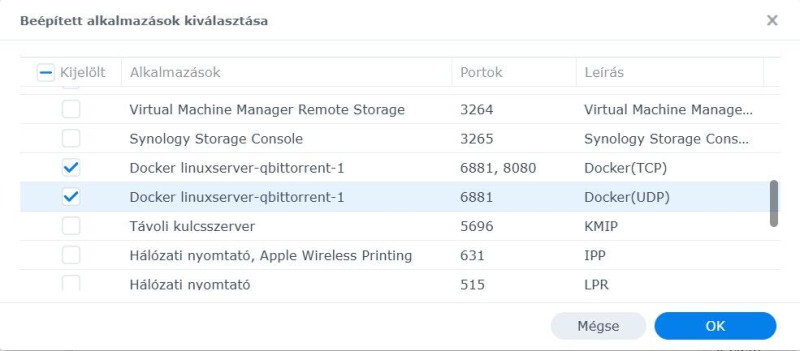

A konténer által használt portok megjelennek a beépített alkalmazások között. Ha ezt választod a szabály létrehozásakor, akkor a konténer törlésekor a szabályt is kitörli.
Az image frissítése a konténer törlésével jár, ilyenkor egy új konténert indít a korábban megadott beállításokkal, de már az új image-ről.
A tűzfalszabályban manuálisan add meg a használni kívánt tcp/udp portot, akkor nem fog eltűnni!ez egy volt . Nem a beépített alkalmazásoknál volt megadva. Egy sor csak a beépített alkalmazásoknak ami csak Magyarországról elérhető . Egy külön álló sor pedig a qbittorrent sornak ami nem csak Magyarországnak érhető el . Na ez a sor mindig eltűnt . Most már nincs is és mégis aktívnak it a torrent oldal vagyis nyitott gondolom .

Első sor saját hálózat engedélyezés lásd Marius leírás . Után egy Plex port , majd alap dolgok DSM elérés ,NTP, Synology server meg ami a fordított proxyhoz kell . Utána minden tiltás és minden csak Magyarországról elérhető . Alapból VPN-nel használom a NAS-t . Régen volt külön sor a Qbittorrenthez is de hiába állítom be eltűnik a sor . Általában miután frissül a konténer .
A tűzfalszabályban manuálisan add meg a használni kívánt tcp/udp portot, akkor nem fog eltűnni! -

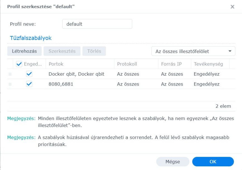

Pontosan . Nincsen nyitva port viszon ha van tiltó szabály akkor nem érem el . Az a fura hogy kb mikor 7.3 utáni DSM-re frissült a NAS azóta van . Kb akkor volt gond másnak is az ország alapú tűzfal konfigurálásra.

Viszont ha felveszel rá egy specifikus tiltó szabályt a legelső sorba, akkor tényleg tiltva van?
Nézzük meg a tűzfalszabályokat! -
csomi1977
Ha a specifikus tiltó szabály működik, akkor valószínű, hogy nem a tűzfallal van gond, hanem a beállításokkal!

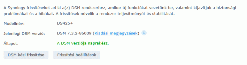

Én sem értem teljesen.
Az első mondatban még DS925+-ről van szó, később DS425+-ről, és a képen is az van.
A korlátozott verzió, gondolom a HDD korlátozást jelenti, de közben meg 7.3.2-re frissített, amiben a Syno leírás szerint mennie kellene a third-party HDD-knek is friss telepítéssel is, nem csak migrációval.
Szóval, én sem bánnám, ha ezt a részét valaki kicsit részletesebben leírná, valószínűleg sok leendő vásárlót érdekelne!Valóban igazad van, elírtam.
DS425+ vettem.
A frissítést egy DS423+ -al oldottam meg. De kezelek 923+ -t is, összekevertem.
Figyelmetlen voltam, bocs. Meg nagyon ideges is.
A 425+ nas gyárilag 7.2.2 -vel jött ki, erre nem lehetett feltelepíteni semmit, mert nem volt felismert meghajtó, ezért kellett a migráció.

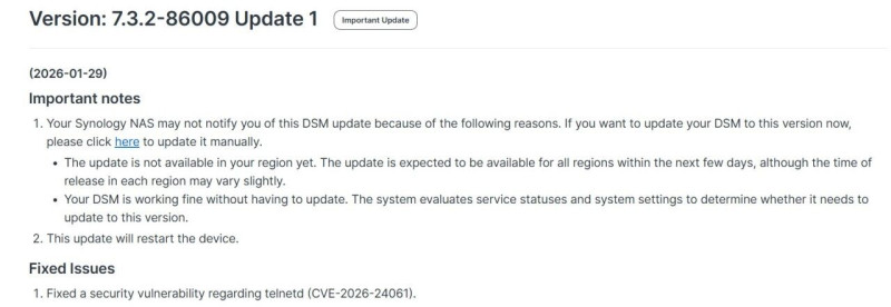

az egy telnetd hiba, ami bár kritikus, kb 11 éve benne lévő hiba, és egy parancssorban elrejtett hiba miatt bárki root jogot szerezhet a nasra, de a telnet mindenkinél tiltott, és ha engedélyezed is visszaáll tiltottra.
A download station ezt javítja:
