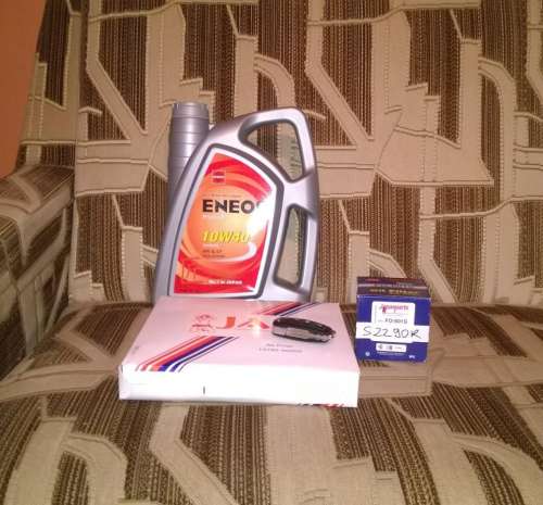

Összesen 7500. Csak az olaj 7000 lett volna de van kedvezményem az egyik helyi boltban.
Mondjuk meglepő már csak maga az olaj csomagolása is. Ilyet még csak Liqui Moly-nál láttam hogy a kupakot letekerve le van a flakon "szája" fóliázva. A két boltos srác ajánlotta amúgy az olajat + itt is jókat írtatok róla így nem ellenkeztem.AMD Power: Én ha 2 napig nem vezetek már minden bajom van így megértelek.
