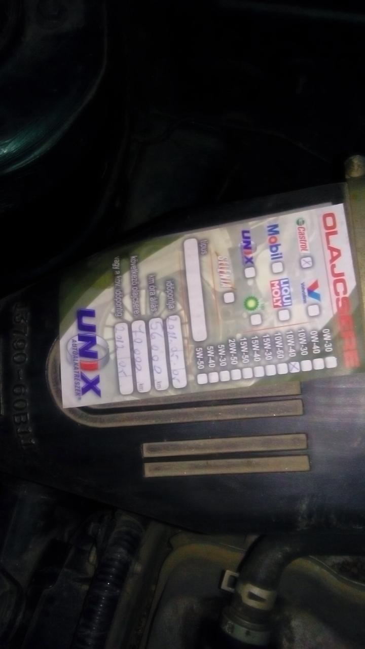

regi swiftbe jo a 10w40, de en szintetikus 5w40-et tennek bele.
ahogy fent is linkelte., nalam okosabbak ismod: a gyarak a minel vekonyabb olajak hasznalataval fogyasztast is csokkentenek, nem veletlenul csokkent litereket a liana vagy az ignis ota az ujabb modellek fogyasztasa. nyilvan nem csak emiatt, de van benne szerepe.

én azt se tudom milyen olaj lett bele öntve utoljára
Doze
Pontosan nem tudom megmondani, de gyanítom az sx4-et is a gyárban... ismétlem a gyárban szerintem 5w40-nel töltötték fel, mert a Kazincbarcikai Szabó Suzuki (az országban az egyik legnagyobb Márkakereskedő), annak idején is ilyen olajt töltött mindenféle szuszkóba...
Lehet régebben 2000-es évek előtt a gyári feltöltésű olaj 10w40 volt, de azóta ketyeg az idő és elég rohamos fejlődés volt a piacon. Mostanában a gyár nagyon nyomatja a 0w20-at, és a nyakam teszem rá azt töltik az autókba.
A 10w40 annó azért volt nagy szám, mert teljesítőképes és aránylag elérhető áron volt. De mivel mostanában van jobb (olcsóbb), 0w-5w stb aminek számos kimutatható előnye(hideg indítás, fogyasztás) van a 10w-hez képest ezért azt használják.
A -20 nál a 10w olaj bedermed.... szal igencsak a teljesítőképesség határára jut, elvileg még folydogál.... de a gyakorlatban vagy 2 percig szárazon megy a hengerfej.
Kornel
és ha nem hiszel nekem, vagy az általam előbb elmondott történetnek, hogy a magyar suzuki miért engedi meg a 10w40-es olaj használatát, akkor itt egy opel agila user manual, a benzines k12b suzuki motorhoz csak az 5w30-as olajat engedi meg, szó sincs benne 10w40-ről... vajon miért? mert az való bele, de jürgent nem az a 10 EUR fogja földhöz vágni olajcserénként, mint pista bácsit, ezért nem kell mellébeszélni, le van írva, hogy mi való bele.
Kornel
-20 fokban csak azt rakhatod bele, ha nincs annyi, akkor csak ajánlott.
angol manualban nem simán ajánlott, hanem: highly recommendedés sehol nem állítottam, hogy a 10w40-el le fog rohadni.
budapest, de az összes többi márkaszervizről is annyit, hogy 2 helyen nem vették észre, hogy törött a rúgóm, pedig kifejezetten kértem, hogy nézzék át a futóművet. az egyik a géró volt, a másik a világ. nem kis szervizek, sőt a világ a gyár tulajdona elvileg. mindezt úgy, hogy a gyár amúgy tájékoztatta a márkaszervizeket, hogy mindegyik splash rúgója el fog törni, vagy előbb, vagy utóbb. ezek után köszönöm, de nem viszem ilyen helyekre a kocsim.
(#14400) pjen: azt vágod, hogy miért van sötéttel kiemelve az 5w30? aláírva, hogy ajánlott? angol manualban pedig különösen ajánlott?
