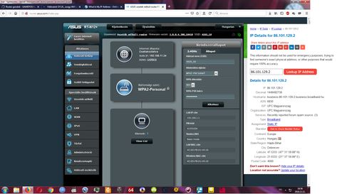

Üdvözlet mindenkinek.Segítségeteket szeretném kérni. Az alany egy ASUS RT-N12+ Wireless Router. 2 napja szenvedek vele.hogy torrentezni tudjak,de egyenlőre eredménytelenül. Már az IP címem nyitva,de a klienseim még mindig passzívak. Köszönöm előre is segítségetek. Net szolg. Vidanet
robogo81
Üdv mindenkinek!
Nem vagyok abban biztos 100%ban hogy ide való a "problémám",de elvileg ez is router, talán.Ha nem akkor kérhetek infót hová írjak?
Pár napja vettem egy asus rt-n12+ routert,és szeretném rajta életre kelteni a vpn-t.Elsőre ez alapján indultam,ez alapján próbáltam végigcsinálni:
1 belép router beállításai,2 vpn fül,3 vpn engedélyez,4 jelszó meg felhasználónév megadás,5 okézás,6 a windows hálózatok fül alatt új kapcsolat,7 munkahely/vpn hálózat kiválasztás,8 az internet cim ablakba azt amit a router leírt a vpn fül alatt,9 a következő ablakban megadtam a vpd felhasználó,meg jelszavat, és leokéztam,utána lett is egy második internet elérésem vpn-kapcsolat néven.
Elvileg kész lennék,de ha nézem az ip címemet,semmi sem változott.Nem engedi hogy a vpn kapcsolat legyen az elsődleges.Amit nem értettem hogy a videóba milyen sajátnév.asusscom.com kellene beírni amikor megadom az internet címet,amikor a sugóban nem ezt kellene beírni,amikor a lépéseket írja a router?
A másik meg az hogy hogyan tudom beállítani a ddns ablakot,mert a router még sír azért mert : Kérjük konfigurálja a DDNS szolgáltatást, mielőtt a VPN kiszolgálót elindítja.,ha erre rámegyek akkor hiába keresek az itt linkelt oldalon használható cimet,azt a router nem fogadja el,hiányzó ip cimmel.
Próbáltam ezzel a .*****.asuscom.com cimmel(meg az alatta lévő ip cimmel) is kapcsolatot csinálni a windowsba,de ott nem tudott kapcsolódni,csak a routerben leírttal.
Próbáltam a routerben wan/internetkapcsolat fül alatt átállítani a kapcsolatot autó IP-ről pptp kapcsolatra,és ott megadva a vpn jelszavakat meg felhasználónevet,akkor olyan lassó kapcsolat van hogy az csak pingelésre elég, a lapokat be se tölti ha olyanja vanés ez az alap gugli oldalra is jellemző.
Lehet hogy valami alapvetőt nem tudok beállítani,vagy csekélység,de jó lenne ha lehetne ideiglenesen vpn használni a gépen,simán a routerből kapcsolni,ki/be.
Hogy miért kellen másik ip cim, az megérne egy misét, összegfoglalva csak ennyi,és szinte biztos vagyok benne hogy van olyan idő amikor nem ment a gép,és csak egy gép,meg egy telefon van használatban,de az csak ritkán van wifin használva.
Bocs a kisregényért.[ Szerkesztve ]

válasz robogo81 #36028 üzenetére
Barmilyen otthoni szolgaltatas kozvetlen eleresehez, aktiv kapcsolatra van szukseg.
robogo81
válasz krealon #36029 üzenetére
Akkor ez a hiba? hogy privát ip-m van,Debrecen közeli,zártkertes mikrohullámú a netem(zolcomp),és bárkit kérdezek a cégnél(szerelő,ügyfélszolgálatos),azt mondja hogy dinamikus ip,de a whatismyipaddress szerint statikus.legalább nyár óta ugyanez az ip címem,és még nem váltott,pedig volt antennacsere,átjátszó korszerűsítés,áramszünet,sajnos az ip cimet nem a szolgáltató adja ,hanem az upc.
Bocsánat,de a hálózatokhoz nem értek,az a gyengém.
[ Szerkesztve ]
redmi note 8 . psn:robert_warior
krealon
válasz robogo81 #36030 üzenetére
"bárkit kérdezek a cégnél(szerelő,ügyfélszolgálatos),azt mondja hogy dinamikus ip,de a whatismyipaddress szerint statikus"
Mert a TE eszkozod (ASUS router) dinamikusan kap privat IPv4-et a szolagaltatotol, a what-is-my-ip pedig a szolgaltato kulso IP-jet latja statikusnak.
Befele iranyu kapcsolathoz valamilyen internetrol elerheto, publikus IP-re van szukseged.
Ezt IPv4 formaban a nagyobb internetszolgaltatok kepesek biztositani.
A masik lehetoseg, hogy letrehozol egy 6in4 tunelt egy IPv6 szolgaltatohoz, aki ad neked publikus IPv6 cimet, amin keresztul elerheted az otthoni halozatodat.
Ez utobbinak a hatulutoje, hogy az extra IPv6 fejlec miatt, a max segment size (MSS), 60 byte-tal kisebb lesz, mint korabban. igy nehany szazalekot csokkenhet az elerheto savszelesseg.
Es persze ezen az uj szolgaltaton is keresztulhalad az osszes forgalom, igy ha nala keves az elerheto savszelesseg, akkor neked is lecsokkenhet a sebesseged.Ezen felul az IPv6 eseten nem szokas cimforditast vegezni (NAT), igy a publikus IPv6 cimet szerzo eszkozok kozvetlenul elerhetok es ezaltal tamadhatok is az internet felol.
robogo81
válasz krealon #36031 üzenetére
Köszi a választ, egy részét még értem is. A többit rakom offba mert eltérek a tárgytól,nagyon.
Alapvetően azt várom hogy mikor vált végre ip-t az upc,mert már legalább fél év óta ez van,és nyár vége azóta van bajom sok oldal elérésével,vagy csak valami hibát/nem hozzáférést/nem jogosultat ír ki,vagy mindig kéri hogy igazoljam magam, hogy nem vagyok robot(cloudflare),és ki kell tölteni az adott képfeladványt,és ez idegesítő is sokadjára,van hogy a sima gugli kereső előtt is eljátssza.
Pár napja a munkatársam elhozta a ps4-ét mert gondja volt a frissítéssel(azt is manuálisan sikerült megcsinálni pendrive-ról,de gyárira kellett állítani mindent,szóval törlődött a gépen a fiók is),de hiába lett beállítva hogy kapjon netet a gép,meg ment is a böngésző,de a fiókjába nem tudott belépni, próbáltuk elérni a pc-ről is a psn network-öt,de a belépés ablak helyett csak egy egysoros üzenet volt,hogy hiba.Végül mobilnettel a telefonon megoldottuk a jelszavat,és ő otthon be tudott lépni,és visszaállította a gépen a fiókot.
A másik bajom a jelenlegi ip cimmel az hogy rajta van sok ip feketelistán,a gépet havonta malware ellen ellenőrizem(van 2 féle is,a malwarebytes,meg a spibot s&d),és van fizetős nod23 is,érdekelne hogyan lehet egyes oldalak alapján email spam/brutal-force/ddos attack/port scan/web app attack erről a cimről?
Ezzel már fordultam a szolgáltatómhoz(személyesen,októberben vettem észre hogy blackist van),de csak hümmögtek,csak széttárták a kezüket hogy csak az upc cserél címet,meg ez nem jó hogy feketelistás,meg ujraindították az antennámat a központjukból .az elmult másfél hónapban már cseréltek nálam antennát(2x,először régi volt,másodszor meg az átjátszókat korszerűsítették,és azért),mert október óta a netem minősége nem jó,a ping kb. 10-12 perces időtartamban szabályosan ismétlődik az a hiba, hogy egy egyperces időtartamig felugrik 10-30 ms-ról akár 1000 -ig is,mint egy hullám,és utána megint alacsony az érték,ez bemértem a pingplotterrel,meg a gping programmal is,órákon át tartó teszteléssel,és sokat laggol ezek a képen is láthatóak,már 3x voltak a szerelők(az antenna csere is benne),és gyorsan tesztelik a pinget meg a sebességet és mentek is,pedig mutattam ez az eredményt,mert ez a hiba van,a maximum ping ideje alatt(az egypercen idő alatt) a letöltés sebesség szinte megáll, ha aktiv netet igénylő játékkal próbálnék játszani akkor 10 percenként nagy eséllyel a szerver szétkapcsol,és sok a teleport,meg a karakter irányíthatatlanság.Cserélve lett az összes kábel bent/kint,új a router,és ha esetleg a géppel lenne a gond,akkor ezt lehet mérni az anyám laptopján is,kábelle rákötve a hálózati adapterre,hogy ne a router legyen a gyenge pont.
jó lenne tudni hogy hová forduljak ezzel,mert a zolcomp már mindent cserélt nálam ami okozza szabályos ingadozást,én meg a kábeleket ,meg a routert.
Elnézést a kisregényért,de ez a minőségi hullámzás/listás ip cím/problémás böngészés már több hónapja okoz problémát és kifogytam az ötletekből,lehet hogy minden egybefügg,már eszembe jutott hogy esetleg az upc-t megkeresem írásba,de nem szivesen kerülném meg a szolgáltatót,vagy kérhetek fix egyedi ip cimet tőlük pluszba párezerért.[ Szerkesztve ]

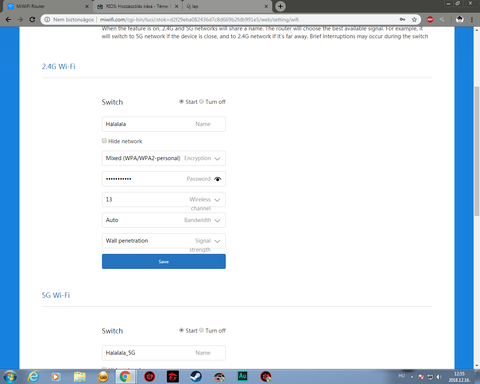

Kanyar12
Van egy zsír új Xiaomi MI 3-as routerem.
A számítógépnek rendesen oszt ip-t rendesen megy a net.
A wifivel viszont probléma van. Tud 2.4G-s hálózatot meg 5G-st. A p20 lite telefonom látja az 5G-s hálózatot rá is tud csatlakozni megy rendesen a net. Viszont a családba a többiek telefonja nem lát semmit, és az enyém se találja a 2.4-est. Ötlet bármi mi lehet a baja? -
válasz Mr Dini #36043 üzenetére
Probléma megoldva. Szoftveresen megcseréltem a WAN portot, így egyből működni kezdett a dolog, sőt a gyári WAN portot is tudom LAN portként használni. Kíváncsiságból visszatettem az eredetire a beállításokat, s a cserét követően így is működik a setup. Érdekes, mert előtte sem Tomatoval, sem a gyári OS-szal nem volt hajlandó működni.
