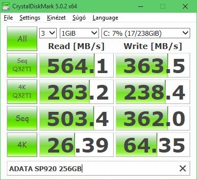

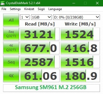

Hát, a textúratömörítést azért jegyeztem meg, mert mind a Pascal, mind a Polaris igen komoly mérnöki munka eredményeként a PCI-E forgalmon is próbál csökkenteni, ami nagyon örvendetes szerintem, mert legalább a legkomolyabb játékkártyák esetében sem léphet föl PCI-E sávszéllimit, azaz pl. egy agyonhúzott 1080Ti esetében sem limitáló tényező a kártyacsati sebessége.
Ha a konfigom adatait megnézed, láthatod, hogy van egy komoly SM961-es M.2-es SSD-m is, ami a méréseim alapján valóba finoman szólva is "porig alázza" a SATA3-as csatolós többi SSD-met, mind a Kingston SVP200-ast, mind az ADATA SP920-ast.
De a gyakorlat teljesen más mint a teszt.Pedig ugye mekkora különbségek vannak?!
És a gyakorlatban meg még a mai átlag 50GB-os ISO-s játékok telepítése utáni pálya/mentésbetöltések esetében is igencsak diszkrét a valóban érzékelt különbség.
Pedig elég sok valós alkalmazással próbáltam, és biza meg sem tudtam közelíteni a tesztprogival mért különbséget.Úgyhogy hiába tűnik majd el az AHCI és lesz NVME, sok kommand párhuzamos feldolgozása ide-nagy sávszélesség oda, a valóságban nem lesz falrengető eltérés, teszem hozzá, hogy sajnos!
Ahol lényeges eltérés jön elő, az a hatalmas adatbázisokban való keresgélés, és a 4k-s videoeditálás, de ugye ezek nem széles körben elterjedt otthoni felhasználási formák.

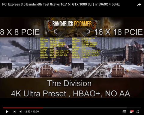

Fred23
t72killer #15 üzenetére
Ott a képen, hogy még a 8x-os is szűk keresztmetszet 4k-ban, szükség van a 16x-os sávszélére, mert beesik az fps! Persze játéka is válogatja, van, amelyik 4k-ban sem sír annyira a sávszél miatt.
pengwin: Ne 1080p-s eredményeket nézz!
Illetve játéktól is függ nagyon a végeredmény, nem mindegy, mikkel teszteltek! Meg aztán a GTX 1080 is gyengébb vagy ~25%-kal az 1080 Ti-től, és az is számíthat.
Azért a 1080Ti jelentősen (20+%) erősebb a simánál. Ezekszt 4% veszteség ha 4 sávot használunk 16 helyett már egy sima 1080-nál is.
