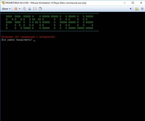

Két út lehetséges.
Ha van soros kábeled, akkor szétszedve és azon keresztül csatlakozva engedélyezni tudod az ssh-t, egyúttal saját jelszót is tudsz adni.
Ha a developer fw le van töltve, akkor már minimális forgalom van, az ssh.bin nem egy hatalmas fájl. Megpróbálnám egy mobil hotspot módján keresztül aktiválni, ha nem működik keresztbe egyszerre a csatlakozás és a párosítás, akkor két telefonnal. Egyik hotspot és adja a netet, a másikon fut az app és a wifin csatlakozik a routerre.Bónusz megoldásként meg odacuccolnék egy haverhoz a telefonnal és a routerrel az ssh.bin letöltéséig. Utána már megy offline.

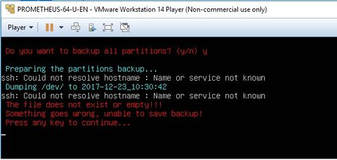

Ma megérkezett nekem is a 3G router.
A gond az, hogy csak mobil netem van és így még az első néhány pontot meg is oldottam, hogy előre letöltöttem a fájlokat, de pl az SSH putty ellenőrzés nem megy, mert nincs internet.
Rádugtam én a routerre egy 4G sticket de a sok kínai vacak menüben nem találtam olyat, amivel lenne internet. Szóval a kérdésem az, hogy akinek csak mobil internete van, az hogy a fenébe tudta megcsinálni a padavanosítást? -
pn4hvq
atomiapa2
#568
Írtam fentebb is, hogy ebbe én is belefutottam. Nekem is 775-ös alaplapom van (csak Xeon cpu-val). A megoldás Vmware 12 volt.
De amikor elkezdett letölteni magának mindenfélét, akkor 20 perc alatt még csak 0%-nál járt. Én megcsináltam újabb gépen, ahol a letöltés 3 perc volt... -

atomiapa2
Kedves Fórumtársak!
Segítségre lenne szükségem, mert félúton elakadtam.
Nekem is megérkezett a Mi Router 3G, igaz nem akciósan 37,99 $-ért EU Regisztered szállítással, de legalább vám és áfa mentesen.
A fiam jött segíteni, aki az alapokkal és általános dolgokkal tisztában van. (73 éves agrárvállalkozó)
Eljutottunk odáig, hogy a router bebootol (kék LED) és a PuTTY segítségével az ellenőrzés megtörtént, van SSH elérés. A probléma ezután kezdődik a VMWare megnyitásánál.
Valami olyasmi hibaüzenet jön, hogy ez az Intel processor nem támogatott, és így nem is tudunk tovább haladni.
A gép processora
ual Core Intel Core 2 Duo E 6750, 2000MHz
Mi lehetne a megoldás?
