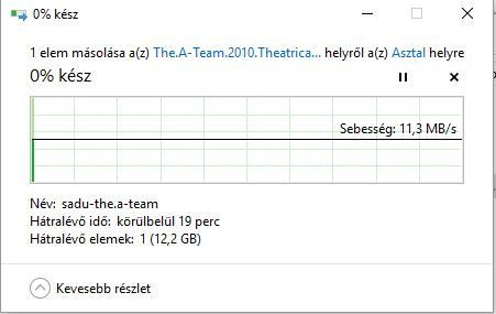

Esetleg nincs tippetek, miért csak 11,3 MB/s-mal tudok írni és olvasni? A külső vinyó usb 3-as, a routeren padavan van, az usb 3 engedélyzve van. A DDNS-t engedélyeztem, illetve beállítottam az AiDisk-et, a gép kábellel csatlakozik a routerhez. Van még vmi, amit be kellene állítanom a normális sebességhez?
Előre is köszi!
