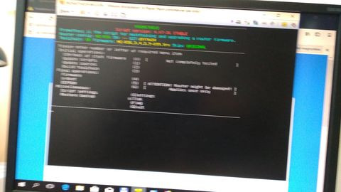

Szóval csak hogy van e valami mód már padavanra telepített routeren skint beállítani..?

Bocsi, akkor lehet nem fogalmaztam érthetően, szóval ilyenkor is meg tudod tenni, amíg gyári/dev szoftver van a routeren, addig tudod párosítani MIWIFI-vel. Az hogy fut ez a virtuális gép, semmit sem befolyásol,mert nem a routeren dolgozol, ez még csak az előkészítési fázis.
