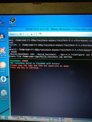

Sikerült nekem is egy ilyen routert venni,neki is kezdtem a Padavan feltelepítésének,de gond merült fel.
az 1 és kettes frissítések lefutnak gond nélkül,majd a 4. pontnál a (3) build a firmware lépve elindul,de aránylag hamar végez és error hibával kilép.
Esetleg találkozott már valaki ilyennel és tudja a megoldást? -

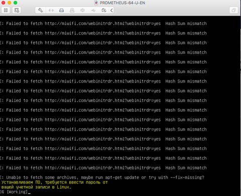

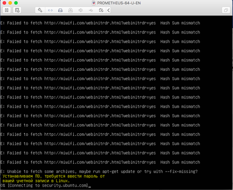

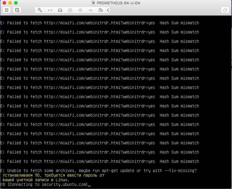

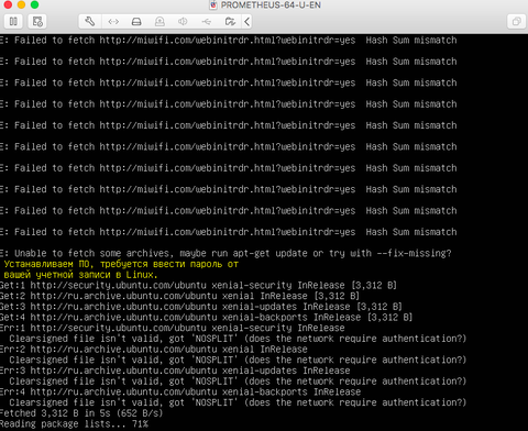

Annyi jutott még eszembe, hogy internet kapcsolat kell a Vmware alatt? Az nincs mert ugye a Wifi-n a Xiaomira csatlakozom.
drdre
drdre
Annyi infó még h igazából a Terminal-on keresztül próbálok felcsatlakozni és kb. 1-2 perc múlva timed out üzenetet adja. Egyébként egy másik router (ezen keresztül van netem is) LAN-ja össze van kötve a Xiaomi LAN-jával. Ja és fel tudtam csatlakozni vezeték nélkül is a Xiaomi-ra és azon keresztül is van net.
Tanácstalan vagyok. Olvasgattam a fórumban és talán tegyem fel újra az SSH-t? -

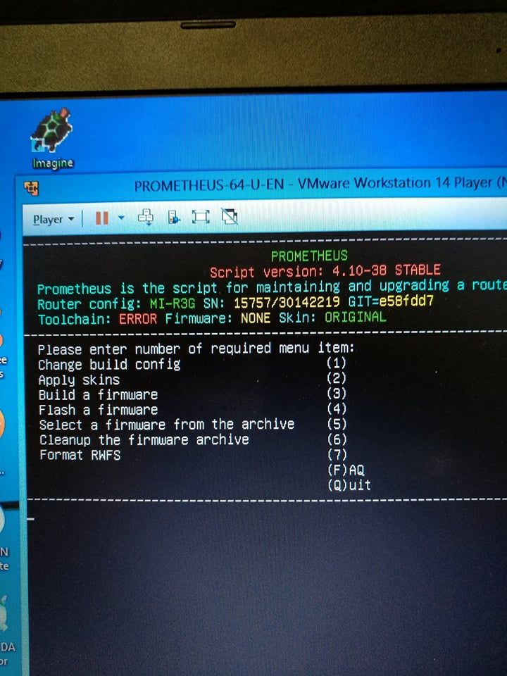

Elkezdtem a mókát
A pendrive-ról SSH felment, dev.FW felment és most kéken világít a router. Jól gondolom, hogy az SSH ellenőrzést csak úgy tudom megcsinálni, hogy ha a gépet közvetlenül összekötöm a routerrel? Macbook-om van és azon nincs utp csatlakozó közvetlenül. Vezeték nélküli módszer nincs (a vezeték nélküli kapcsolatok között látom a 2,4 és 5GHZ elérést is)?
Ha nincs akkor kapcsoljam ki a routert és utána keressek egy olyan gépet ahol van utp csatlakozó? -

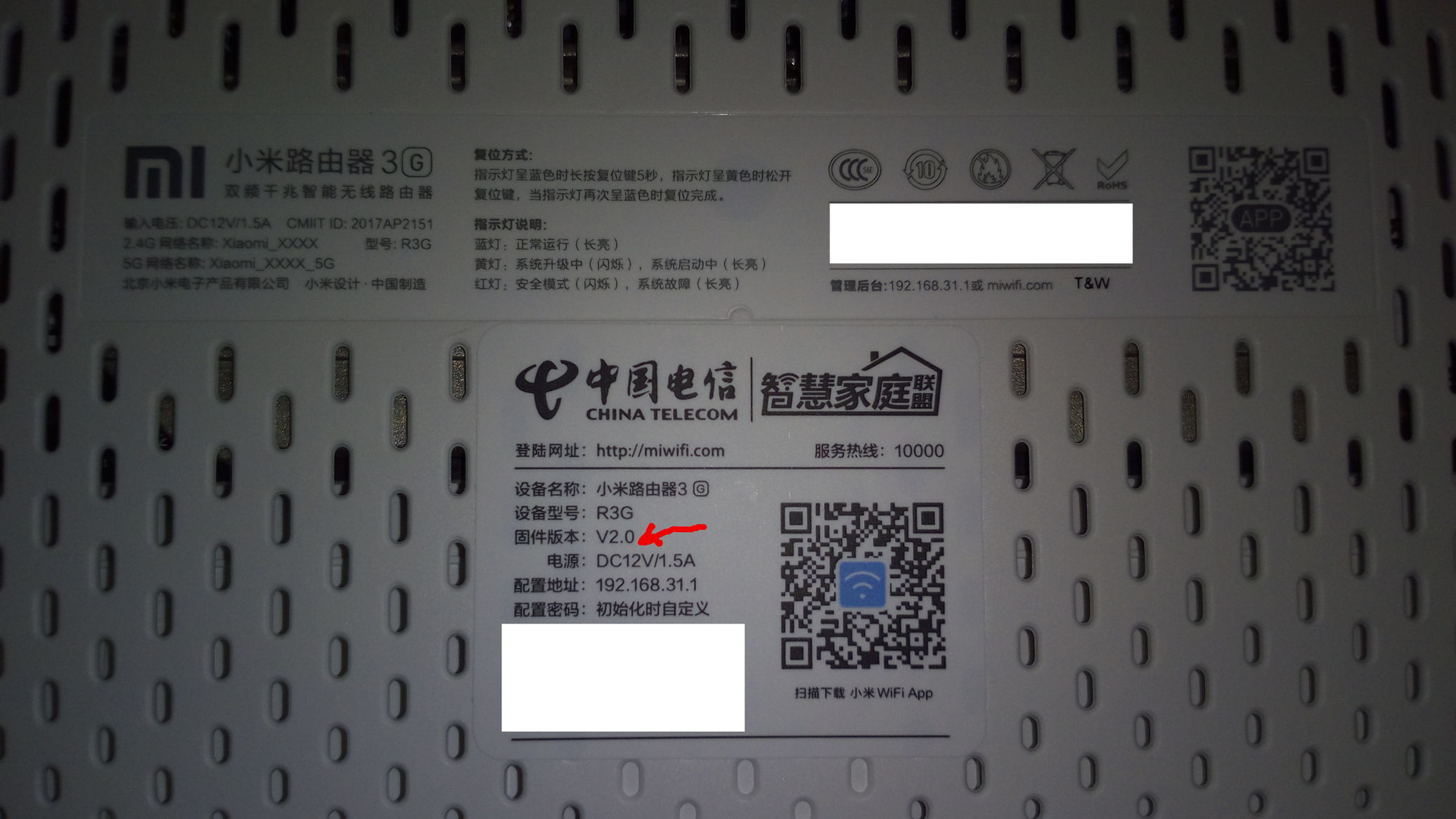

Sniphoe +többiek: az enyém eu raktáras volt matricák egyáltalán nem voltak rajta (se elől se hátul). Az valóban csak valami sw verzió lehet...

azbest
woodworm #1255 üzenetére
nem biztos, hogy a harverre vonatkozik, akár az is lehet, hogy van valami brandelés a telekmos gyári fw-ben és annak a verziója, nem tudom
Mégcsak kibontottam a dobozt, majd este ismerkedem vele jobban
