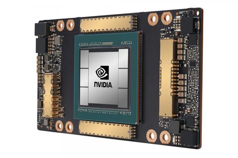

Gondold végig, hogy, ha teszel 8db bloweres kártyát egy dobozba, és elkezded 100-on járatni, akkor hogy alakul a dobozban háta felé haladva, a légáramlás iránya. (igen a ventik utáni részen megfordul az iránya, és vissza szívja a meleget a kártya végéról).
A blower 3W-ból annyira hivatott, hogy a bordázat számára előállítja a nyomást, ami átküzdi rajta a levegőt. Ha nem biztosítasz a működés közben a túlnyomást a házon belül, a blower előtt, akkor a borda átfújásán kívül, a ház szellőztetésére is ezeknek megy el a teljesítményük.
Erre a 8db blowerünk szívó oldalát azonos légtérbe fordítva, ráadásnak drasztikus lényomás esést is okoznának a doboz belsejében, így nem csak a ház szellőzésén, de egymás ellen is dolgoznának.
Garantálom, hogy ez, meg a visszaszívott meleg levegő, lenullázná a GPU-k hűtését, lópikulát se teljesítene a szerver. -

És mégsem akkora a borda, mintha a két slot a teljes NYÁK területén belül csak borda. Egy desktop PC zsúfoltsága meg nagyon nem összevethető egy szerverével. És ha több szerver van bepakolva egy szekrénybe, akkor azok egymást is rendesen fűtik. A zaj a kutyát nem érdekli, mert nem ülnek mellette, mint egy desktop esetében.

Ventilátort nem csak a hőleadó bordák rovására lehet elhelyezni, hanem a hőleadó bordák valamelyik végéhez is. Például egy 250W-os 2080 Ti hűtése megoldható volt mind blower, mind bordák fölé tett ventilátoros kialakítással 2 PCI slot vastagságban, amilyen vastag ez a kártya. És azok a 2080Ti kártyák mégsem 50-80 dB és további 20-50 W ventilátorfogyasztás mellett voltak így hűthetőek.

Viszont ha a venti a kártyán van, akkor az összes hőleadó felület lényegesen kisebb. Valamint ezek a bordák sokkal sűrűbbek is, azért is kell a nagyobb légszállítás.

"Azért egy ventilátorral direktben "megfújt" borda adott felületén elérhető hűtési kapacitása jelentősen nagyobb egy légcsatorna végén elhelyezett ventilátorral "megfújt" borda ugyanakkora felületén leadható hőnél."
De ez több mint teljesen mindegy, hiszen a szerver gyártója úgy fogja kialakítani a 10.000rpm 80dB ventiket , hogy elvigyen 250 wattot. Ez a cucc meg pont annyit eszik. Innentől már nem lényeg, hogy mennyivel lenne jobb a hűtés mert a lényeg, nevezetesen az , hogy "elég jó" az már megvan. Ennyivel is kevesebbet kell a kártyával foglalkozni , hisz csak vas kell rá, plusz a komolyabb szerverekben hotswap a venti , tehát ha meghal akkor régi ki -> új be , amit vga hűtéssel lényegesen bonyolultabb lenne előadni. A hang meg valójában teljesen mindegy , mert nem az íróasztal mellett lesz úgy sem. Dekstop szemmel nyilván sokkal jobb egy rog strix hűtés , értem én , csak itt más a szempontrendszer.

Azért egy ventilátorral direktben "megfújt" borda adott felületén elérhető hűtési kapacitása jelentősen nagyobb egy légcsatorna végén elhelyezett ventilátorral "megfújt" borda ugyanakkora felületén leadható hőnél. Akármennyire űrtechnikát használnak a szerver légcsatornájának tervezésekor, mindenképpen sokkal turbulensebb lesz az áramlás a direktben megfújt bordához képest.
Ezt próbálják ellensúlyozni 10 ezres fordulattal és 20+ CFM léghozammal, amiből következik az 50+ dB és ventilátoronként 10+ W.De ez a kártya a PCI-E csatlakozás miatt egyébként sem igazán Blade szerverekbe megy.

Ez igaziból nem grafikus kártya..... vagyis vélhetően hiányzik róla a VRAM és néhány funkció. Nem is a képgenerálás a feladat. Igaz ebben is GPU van,de itt a feladat a lebegő pontos műveletek gyorsítása. Nagyjából azt csinálja, mint amikor olyan program fut a gépünkön, ami igénybe veszi a a GPU teljesítményét is a számításhoz.
Például egy a boinic projektben fut egy asteroida projekt, mely során sok ezer aszteroidáról készült teleszkóp adatot dolgoznak fel. mivel az aszteroidák forognak így szabálytalan alakjuk okán folyamatosan változik a fény visszaverésük. Aztán ezekből a változó fényesség adatok alapján kiszámolható az aszteroida mérete formája, forgási sebessége stb. A program számol minden CPU magon és szálon és a GPU-n is. Egy sima CPU mag úgy 5 milliárd lebegő pontos műveletet végez el. De a GPU meg több mint 1,5 Tflop A videókártyámon 1408 grafikai számoló egység van(CUDA) Így a 12 szál a CPU-mban elvégez úgy 60 milliárd lebegőpontos számítást. Addig a GPU meg 1500 milliárdot.
Na ezt használják ki az ilyen gyorsító kártyákban. Ha olyan jellegű a feladat, hogy párhuzamosan lehet ugyanazt az algoritmust egyszerre ugyanolyan de eltérő adaton végre hajtani, akkor a számítást a gyorsító kártya végzi el. Bizonyos fajta számításokat akár 50-100-szor gyorsabban eltud végezni, mint a CPU. -

Ez nem a légáramlás elzárásáról szól. Blade szerverek úgy vannak kialakítva , hogy a szerveren belül vannak olyan légcsatornák olyan ventikkel amik el tudják fújni a bővítőkártyákról azt a 250wattot. Tök ugyan az mint egy sima blower hűtés , csak a kártya mögött 20 centire vannak a ventik. Ez egy aktív hűtés csak passzív borda. Nem atomfizika.

250W-ot hogy lehet passzívan hűteni?
ph A PCI Express 4.0-s gyorsító a fogyasztás, illetve a skálázhatóság tekintetében vesz vissza, cserébe a legtöbb szerverbe jó lesz.
