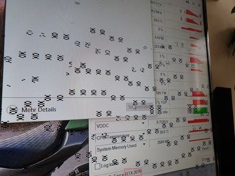

2070 topik:
"I have the MSI GeForce RTX 2070 ARMOR 8G OC, 2 good days of use now come out artifacts, black screen and game locks, Sad."
"Gigabyte Gaming OC artifacts in first hour of use, RMA..."
"I had a Msi 2070 Gaming Z 8G with the black screen issue. I just return the card and i´m waiting for a new one."

MSI RTX 2070 ARMOR egy emberkénél BS-es, ezek után nem valószínű hogy teljesen egyedi eset, mint ahogy NV azt propagálni szeretné a döglődő 2080 Ti-k esetében.
EVGA RTX 2070 XC Ultra BSOD-ot dobál, eljött érte a kék halál.
