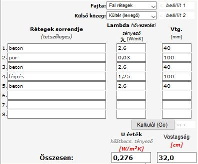

Hát barátom, te totál el vagy tévedve, hol hallottál ekkora marhaságot? Tudod mi az a hőtehetetlenség, és a késleltetés? Hőtechnikai alap, hogy külső réteg jó hőszigetelés, belső réteg nagy hőtároló tömeg. A jó hőszigetelés által minimálisra csökkentett téli energiaveszteség, illetve nyári energianyereség sokkal lassabban hűti vagy fűti a nagyobb hőtárolótömegű belső falszerkezetet, így késlelteti a külső hőmérsékleti viszonyok hatását a belső térre.
Hőszigetelt falazóbokkon elég a 10cm eps, betonon már nagyon nem. Csináltam egy gyors számítást a videóban látott kb rétegrendre, és a 2015ös szabályozásnak már nagyon nem felel meg.Persze, lehet bele vastagabb hőszigetelést tenni, de akkor a technológiából adódó hőhidasság még koncentráltabb problémákat fog okozni.

Hogy mi? 12 éve építőiparban vagyok, nem pici projektekhez volt közöm de most kíváncsivá tettél. Rég nem foglalkoztam családi házzal de miért lenne bukfenc a hőtároló kapacitás hőszigetelés esetén?
Ha így lenne ahogy mondod akkor tök jó lenne könnyűszerkezetes épületben élni, miközben megvannak a saját maga kompromisszumai. A gond az, hogy ha nincs a szigetelésen belül semmi akkor 5 perc szellőztetés ha odaégetted a szalonnát és már ott is van a 10 fok a lakásban télen. Persze fel is fogod fűteni hamar, de a puffer mindig jó mert kiegyenlít, ez a dolga.
Azért jobb ha tudod, hogy feltenni 15 cm EPS-t alig drágább mint feltenni 10 cm EPS-t, ugyanannyi munka, ugyanannyi állvány, ugyanannyi üvegszövet, színezés stb. Csak maga az EPS amiből másfélszer annyi kell, aki csak 10 cm-t tesz fel ilyen körülmények között, hogy nehogy túllőjön arra azt mondjuk, hogy nem normális
Ez a baj azzal ha olyan beszél aki csak tanulta de sosem csinálta. No offense de marhaságokat beszélsz, ne terjeszd.
