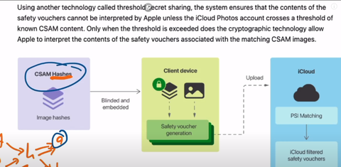

nem nézted akkor végig a videót, vagy nem értetted - azt se amit írok akkor.
A sima hash - amit eddig is használtunk file integritás ellenőrzéséhez - nem működik a CSAM célra.
azért kell a neural hash-nek értelmeznie a képet - és ezért is reprodukálható a képe a neural hash alapján - mert a sima hash nem fog egyezni, ha bármit módosítasz a képen. Tehát nagyon könnyű lenne kijátszani.
Pont azt a techinkát használják, ami megmondja, hogy kutya, melltartó vagy Kovács Pisti van-e az adott képen, csak ezt kvázi titkosítják, ez a neural hash.#37 & #38: miért nem érted, hogy az apple rendszer most csak a CSAM adatbázis alapján keres. De nem fogod tudni, hogyha esetleg más adatbázis alapján is keresni fog, mert megtehetik, az ai megvan rá, és ez bassza nagyon sok embernek a csőrét (többek között) mert most azt mondják, hogy csak azokat a képeket nézik, amiket te feltöltenél icloud-ba.
De a körítés a linkelt videón, pont arról szól, hogy ezt egyáltalán nem tudod, hogy betartják-e.
Nem tudod, hogy csak CSAM adatbázissal hasonlítják-e össze a képeidet, és nem tudod, hogy csak azokat, amiket icloud-ba feltöltesz.
És igen, eddig is létezett már képfelismerő az apple-nél ami a telefonon futott, de eddig nem volt ellenőrzés, és ezek nem kerültek be (titkosítva se) egy adatbázisba. Erre épült most ki az infrastruktúra, nem a kép értelmezése a nagy wasistdas itt
és amúgy a te általad linkelt videóban hangzik el, hogy a perceptual hash-ből rekrálható a kép, ezért titoksítják tovább.#42 ddekany : hát igen, és van aki ezt elhiszi nekik, van aki nem...(hogy nem küldi el nekik)
disclaimer: én - habár foglalkozom fejlesztéssel - nem vagyok cryptographic szakértő, csak tolmácsolom neked a videót, és azt a perspektívát amit nem szeretnél valami miatt megérteni.

Nem jól érted a rendszer működését. Az AI modellnek semmi köze a CSAM képekhez, az csak arra lett betanítva, hogy perceptual hash-t generáljon a képből, hogy össze lehessen hasonlítani egy másik kép perceptual hash-ével. Ami egyezni fog, ha eléggé hasonló a két kép. Az AI nem csinál semmilyen összehasonlítást, csak kiköp egy számot. Töltsd le, próbáld ki!
Ez egy NeuralHash érték: a08c853d711ee3edb362f40b. Ha ebből vissza lehetne állítani az eredeti, néhány MB-os képet, akkor rögtön meg is lenne a világ leghatékonyabb tömörítési eljárása. -
Ksix
Igen, innen indultunk, hogy nem kriptográfiai hash-ról („sima” hash) van szó, hanem perceptual hash-ról:
Perceptual Hashing
Perceptual Hashing
Perceptual image hashes
Erre van többféle módszer, egyik sem „értelmezi” a képet, csak kiszámolnak rá egy olyan hash-t, ami hasonló képek esetén hasonló lesz.
Hogy az Apple módszere mit csinál, azt itt lehet megnézni:
https://github.com/AsuharietYgvar/AppleNeuralHash2ONNX
Letöltöd, adsz neki egy képet, és kiköpi a NeuralHash értéket. Raksz a képre vízjelet/átméretezed/újratömöríted, és megnézheted, hogy mennyire változik. Semennyire. -
Ksix
Mit értesz azon, hogy értelmezni?! A NeuralHash model nem értelmez, megnézi a képet, és generál hozzá egy hash értéket. Mint ahogy az md5sum program sem értelmezi a fájlt, csak megnézi a benne lévő bájtokat és azok alapján kiszámolja az md5 értéket. És nyilván az összes (iCloudba feltöltendő) képet átnézi, ez a módszer lényege, mindegyiket megnézi, mindegyikhez generál egy hash értéket, amit aztán majd össze lehet hasonlítani a pedofil képek hash értékeivel. Hol van itt a hazugság?!
Ksix
Akkor miért nem arról beszél? Miért a kriptográfiai hash-ról beszél, amikor ahhoz ennek semmi köze, miért arról beszél, hogy mit csinál a Facebook, Google, Tesla? Mi köze van ezeknek a cégeknek az Apple CSAM megoldásához? Tipikus politikusi érveléstechnika, soroljunk fel egy csomó, a tárgyhoz hasonló, de valójában semmilyen formában nem kapcsolódó, ellenőrizhetően igaz állítást, azzal majd a mi teljesen alaptalan állításunk is alátámasztottnak tűnik. Szerinte a telefon kamerája valós időben felismer dolgokat, és azonnal jelenti az Apple felé, ezt ő honnan tudja, megtalálta a kódot a telefonon, megfigyelte a hálózati forgalmat? Nem hinném, mert láthatóan IT alapokkal sincsen tisztában, összekever két teljesen különböző technológiát (BLE, UWB), olyan dolgokról hazudik, amit otthon minimális IT tudással bárki le tud ellenőrizni, hogy nem is úgy van stb. Miért nincsen semmi indoklás, magyarázat a kijelentéseire? Így van, csak azért, mert én ezt mondom, demagógia csúcsra járatva.

How Apple scans your phone (and how to evade it) - itt már a 6. percben tetten érhető egy hazugság..
ennél a résznél, ahol a neural hash jön, ott van a lényeg. A neural hash-nek értelmeznie kell a képet - tehát meg kell vizsgálnia a képeidet, különben nem tudja értelmezni. Tehát át kell néznie azokat a képeidet is, amik nincsenek benne a CSAM adatbázisban. -

Ez valami rossz vicc?! Egy digitális laposföld hívő?! Ordas nagy tárgyi tévedések, szakmai ismeretek teljes hiánya (hash = kriptográfiai hash), nem értem hogy működik, nem nézem meg hogy működik, de én olvasok a sorok között, ezért tudom, hogy így működik, teljesen biztosan ezt és ezt csinálja, 0 szakamai érv, bármilyen minimális ténnyel való alátámasztás nélkül?! Azt a rohadt életbe, ennyi demagóg bullshit egy kupacban, nem semmi!
Könyörgöm, szakemberek videóít nézzük, ha valaminek a működésére vagyunk kíváncsiak, ne kuruzslókét. Ugyan ebben is vannak apró tárgyi tévedések, de legalább szakmailag alapos:
How Apple scans your phone (and how to evade it) - NeuralHash CSAM Detection Algorithm Explained
Mert már annyira pontosan lehet tudni, hogy hogyan működik, hogy reprodukálták is, ahogy azt már pár hozzászólással előbb linkeltem is, és aki ért hozzá, az demózni is tudja:
NeuralHash is BROKEN - How to evade Apple's detection and forge hash collisions (w/ Code)
Így néznek ki a megalapozott, szakmai videók, ellentétben azzal, amikor valaki fog egy mikrofont, és folyamatosan ismételgeti, hogy a föld az lapos, mert a föld az lapos, érted, lapos. -

Ez nem olyan hash, mint ami a fájlok vagy jelszavak ellenőrzésére szolgál (MD5, SHA1, BCrypt stb.), amiknél már egyetlen bit változásának hatására új hash érték keletkezik. Pont ellenkezőleg, jól tűri az egyszerűbb képszerkesztéseket is, és azok után is ugyanazt a hash-t eredményezi, mint amit az eredeti kép.

Itt nem arról van szó, hogy betanított gépi látás algoritmus keres valamit. Ebben a mostani esetben a risztás konkrét képekre vonatkozik nem elvont tartalomra. Az apple olyan képek hash-ét futtatja végig a rendszeren amiket pedofil tartalomként hatóságilag megjelöltek már. Mint a cikk írja több országban. Ha egyezés van akkor jön egy manuális ellenőrzés.
