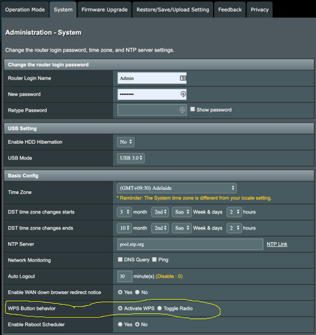

Már csak egy nyűgöm van, bármit is csinálok, állandóan ott van a „* Reminder: The System time zone is different from your locale setting” kiírás az időzóna kiválasztó alatt. Az időt is csak ssh-val belépve, a date paranccsal tudtam beállítani, addig ragaszkodott hozzá, hogy 2018 május 5. van. Van erre valami megoldás? A netes fórumokból nekem az jön le, hogy ez valami általános Asus routeres betegség, amit máig nem tudtak rendesen megoldani… -

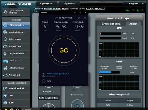

Nálam 0 és 3% közt mozog ilyenkor mind a 2 mag, tényleg nálad lehet a gond, ilyet amit írsz csak az AC68U esetén láttam, az AC86U és a AC66U B1 esetén nem.
Nem zárom ki, hogy valami szoftver hiba (BUG) lehet nálatok, az biztos hogy a HWNAT nem minden verzió esetén megy úgy ahogy sokan elképzelik.Az AC86U-ban ilyen CPU van [link]

Nem tudom nálad mi lehet a gond, de nálam az AC86U router digis gigabites nettel torrentes letöltésnél meg sem rezzen a CPU terhelés, szóval nem tudom milyen HWNAT probléma lehet nálad, de nálam nincs gond vele.
Az előd router AC68U viszont tényleg nem volt a dolgok magaslatán, mert ott csak a belső hálózat volt tehermentes, a WAN kapcsolat meg tudta pörgetni a procit. -
