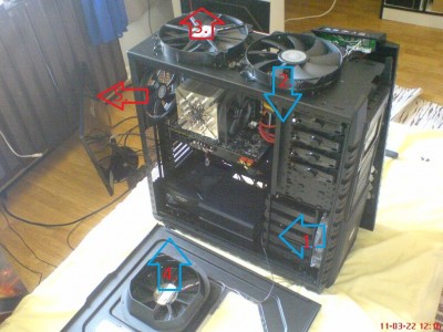

A 2x 140mm előre nem megoldható, mivel van egy BD íróm, és egy dupla helyet foglaló ventilátor vezérlőm, meg az egyik SSD-t is ide raktam, az egyik 5,25" bővítőbe.
Persze, az SSD-t lejjebb tehetem, és akkor 1db 140-es még elférne, de akkor meg az alsó, 230-as ventinek képez újabb akadályt. Így is van ott egy WD Black, aminek szintén nem árt a hűtés.
BD írót meg legfelülre kell helyezni, mivel íráskor jelentős mennyiségű hő képződik. Ha fontos a felfelé szálló meleg levegő törvénye, akkor itt is fontos. -
#48613632 #218 üzenetére
En igy csinalnam ,ha HafX hazam lenne :
Elol 230mm be + 1 / 2 venti az 5,25 helyen be . Hatul 140mm ki +teton 1db 200mm ki ( A CPU folott kozvetlen ) Az elulso fenti ventihelyet pedig lezarni kartonpapirral /foliaval /hungarocellel stb. Igy front back airflow lesz ,es nem szokik el az elol befujt levego a felso lukakon mielott elerne a cpu hutodet.
2x140mm az 5,25 helyen.
Vagy ha van DVD meghajtod akkor annak a tetejere is elfer 1 venti :
YT -
#48613632
Na szóval, akkor összegezve.
1-es marad a helyén, az egy 230mm-es, gyárilag oda helyezett venti.
6-os, ahogyan párszor már elmondtam, azt nem tudom megoldani, mert talán a videón is látható, az én oldallapomon, nincs ennek a ventilátornak hely. Ezt elmondtam párszor, de valahogyan mindig elkerüli a figyelmed, azután meg erre építed az egész érvrendszeredet, hogy ott is van egy befúvás.
DE NINCS!!! (bocs, hogy kiemeltem, nem kiabálok veled, csak szeretném nyomatékosítani, hogy legközelebb ne kerülje el a figyelmedet.)
4-es helyén jelenleg is van egy 140-es, ami bentről kifelé dolgozik, úgyhogy marad minden a régiben. (eddig)
Ami a változást illeti, akkor a javaslatod az, hogy az eddigi 2db tetőbefúvásból, a hátsó legyen kifúvás, az elsőt meg kapcsoljam ki.
Rendben
Holnap, ha időben megjönnek az új ramjaim, betesztelem, rendszerbe helyezem őket, és után mérek egy terhelt és idle állapotú hőmérsékletet, a Te buildoddal, és az enyémmel is. -

#48613632 #212 üzenetére
Esetedben ne a légnyomás foglalkoztasson sima levegős hűtésnél és a házhűtésénél.
A légnyomás akkor foglalkoztasson, hogy ha vízhűtést építesz és radiátorra akarsz ventilátort tenni.Főleg ne a légnyomás foglalkoztasson egy olyan doboznál (számítógépház) amit amúgy nem is tudsz tökéletesen légmentesen lezárni... tehát úgy is szökni fog a levegő arra amerre tud.
Ha csak nem duct tape-el leragasztod minden nyílását-illesztését kivéve a ventilátorokét... hanem az foglalkoztasson, hogy a gépházon belül a benne lévő komponensek által felmelegített levegőt bentről kifelé mozgasd a lehető leggyorsabban és legkisebb energiabefektetéssel. Amit úgy érsz el a legegyszerűbben, hogy alulról felfelé irányítod.
Látod egy újabb fórumtag aki olvassa az előzményeket és ő is azt írja, hogy a fentiek bentről kifelé dolgozzanak.
Hidd el ezek a 200 és ettől nagyobb ventilátorok tudnak annyi levegőt megmozgatni (házszellőztetésnél a ventilátorok m³/h értéke számít), hogy az a 230-mas ott a ház elejében és a gépház oldalán lévő ahová én tennék egy ventilátort megfelelő mennyiségű hűs levegőt tolnak befelé a hardvereknek.
A VGA kártya és a CPU hűtő meg amit széthány (és az adattároló(k), alaplap, RAM-ok, stb-stb) gépházon belül azt a ház tetejében lévők szívják kifelé ha már úgy is arra áramlik a meleg levegő és ide is 200-as ventilátorokat tennék. De akár elég is lehet csak 1 az alaplap feletti részen.
A CPU magasságában a ház hátuljába szintén mehet egy 140-es ventilátor.
De az általad korábban linkelt kép alapján is leírom, hogy a(z):
- 1 és 6 -os helyre tennék akkora ventilátort amekkorát csak lehet úgy hogy kintről befelé mozgassák a levegőt
- 4-es helyre mehet egy 140-es ami bentről kifelé dolgozik
- és fentre csak a 3-mas helyre tennék ventilátort ami bentről kifelé mozgatja a levegőtAkár a meglévőkkel is tudsz variálni és így venned sem kell új ventilátorokat.
De ha arra kerülne a sor akkor itt kérdezz: Ventilátorok - Ház, CPU (borda, radiátor), VGAÉn a magam részéről a házamhoz járó 3db 200-as ventilátort lecseréltem, mert nekem ezek hangosak voltak.
Fentre, az alaplap feletti részre vettem egy Noctua NF-A20 PWM ventilátort ami tökéletesen teszi a dolgát mindezt halkan. El is gondolkodtam hogy még beszerzek 2db-ot a ház elejébe egymás fölé, amik extrába tolják a levegőt a ház elejében lévő radiátorra és a szendvicsben lévő ventilátorokra.
Gépházat nem kell cserélni, mert jó az ami most van csak ventilátorokkal kell megtámogatni.
En is csatlakoznek a temahoz,picit mas hardverekkel es mas hutessel de szerintem hasznos.
Nekem egy s340 hazam van (elolap le lett cserelve nyitott foliazott plexire) amin kiserleteztem mivel eredeti felallasban ugye csak elolre lehet 240-es radit tenni,igy eloszor az lett az intake hatul,fent meg az out.Aztan gondoltam nem olyan nyero ez igy hogy a meleget fujatom be a hazba mi lenne ha megforditanam az egeszet,hatul es fent be, elol a radin keresztul ki.Elmeletben jol hangzik am gyakorlatban merhetoen rosszabbak lettek a hofokok,proci es gpu tekinteteben egyarant.Szerintem neked azt kene kiprobalni hogy fent mindenkeppen kifele vigye a levegot,a hatso fujja be es hogy ne dolgozzon ellenkezoleg a tornyon levovel azt is forditsd meg.
#48613632
Értem.
Hát, pedig a kardinális kérdés pont a mit/hova/merre, mivel gyakorlatilag az összes ventilátorhely fel van használva.
Ezeket a ventiket, egy 5 csatornás NZXT fan kontroller vezérli, szám szerint 3-at, valamint a CPU hűtőn, és a ház hátulján lévőt (ami a hátsó venti a CPU hűtőn, csak a ház hátulján nagyobb szolgálatot, tesz, meg amúgy sem fér fel) az alaplapi vezérlőre bíztam.
Most megtehetem, hogy a két felső irányt megfordítom, de akkor az összes levegőt befelé az első 23-as venti fogja szolgáltatni.
Ha ezt kifelé megpróbálom kirántani a két, tetőn elhelyezett 20-assal, plusz a szabályzott hátsó 12-essel, akkor egészen biztosan légszegény lesz a környezet, és csökken a hűtés hatásfoka, az alacsonyabb nyomás miatt.
Az megoldás lehet, hogy az első ventit kipörgetem 800-ig, de még így sem biztos, hogy elég lenne, de zajos biztosan. Tudom, mert ezt már próbáltam.
Esetleg még, a hátul lévő ventit is megfordíthatom, de szerintem ez megint rontana a helyzeten, mivel ellenáramot tolna a hűtőbordákon keresztül áramló levegőnek, így az nem tudna időben kijutni a bordák közül, és csökkenne a hatásfoka.Látod, ezért kértem, hogy akkor arra vonatkozóan adj tanácsot, hogyan helyezzem el a ventiket, a lehetőségekhez képest, mert szerintem, bármennyire is furcsán hangzik, ez a létező legjobb kialakítás, jelen körülmények között.
Ha mutatsz nekem egy jobbat, én szívesen kipróbálom, és megnézzük, hogy mennyire lesz jó, az adott konfigban.Ja, igen!Házat sem szeretnék cseréni. Először is, full tower kellene, mert ebben van elég hely a szereléshez, plusz elegendő levegő a hűtéshez.
Másfelől, az NZXT kontroller, és a BD író, összesen 3db 5.25-ös helyet foglalnak. Egyikről sem mondanék le szívesen.
Ezzel szemben, a mai házak jelentős többségében, már egyáltalán nincs 5.25-ös bővítési lehetőség, nem hogy három is.
Elvétve akad egy, illetve két helyes, na de három?
Ami esetleg szóba jöhetne, és az ár is megfelelne, az a Corsair valamelyik Obsidian háza, de egyelőre nincs pénzem ilyesmire.

#48613632 #209 üzenetére
Nem én "erőltetem".
Ez nem elmélet. Ez a több éves gyakorlat és kitaposott út.Ez a gyakorlat amit minden házgyártó javasol alapból álló háznál és így is szereli előre a számítógépházakba a ventilátorokat és minden számítógép építő így építi az adott gépeket ahol álló házat használnak.
A számítógépházakban régen a táp felül helyezkedett el.
Pont ezért, hogy a házban megrekedt meleg levegőt kivigye a házból, és a CPU ne saját magát melegítse szét az alaplapi VRM-el és a VGA-val együtt. Mert akkoriban még nem volt olyan kialakításuk a házaknak. Meg egyáltalán szellőzés sem nagyon volt. Csak a fent elhelyezkedő táp egymagában mozgatta kifelé a levegőt házon kívülre.
Ez azt eredményezte, hogy volt, hogy a tápban lévő ventilátor adott esetben üvöltött terhelés közben, mert nem csak a táp felől érkező meleget kellett elszállítania, hanem még az alulról jövőt is amit az alatta lévő komponensek termeltek és hánytak szét gépházon belül, vagy csak álltak volna benne aktív hűtés nélkül és a táp biztosított némi légmozgást.
Ezen variáltak az idők során, és alulra tették a házakban a tápot.
Hogy azoknak csak a táp kis dobozán belül keletkezett hőt kelljen megmozgatniuk.Amelyik számítógépháznak nincs a tetején szellőzőrostély vagy nincs is hely ventilátornak, csak hátul a CPU magasságában, azokba erősen felejtős építeni adott energiaigénnyel rendelkező komponensekből álló gépet, mert azok nem csak teljesítményt adnak le hanem fűtenek is terhelés során.
Így ez esetben erősen ajánlott olyan házat venni ami szellős, és ezt ajánlott segíteni ventilátorokkal hogy hűtés is legyen ne csak természetes szellőzés.
Ha megnézel egy véletlenszerűen kiválasztott videót, topikot vagy bármit a neten akkor ezt a kiépítést alkalmazzák és használják. Nem hiába. Nem ok nélkül.
Nálad annyi lenne a lényeg, hogy megfordítod a fenti ventilátorokat, és még megtámogatod a házat plusz ventilátorokkal ahol még van hely.
Ha sok a ventilátor, de nincs elég szabad csatlakozó, akkor egy e-bay-ről rendelhető 10 ágú ventilátorszabályzót javasolok amiből van 3 és 4 pin-es illetve SATA és molex csatlakozós.
A ventilátoros mit hova merre kérdésre később írok, de már nagyon csavarni nem akarom a témát.
Úgy is a te géped te használod, csak sokad magammal szembeötlött az, hogy érdemes lenne máshogy megoldani a gépház szellőztetését. -

#48613632 #207 üzenetére
Az a gond, hogy ez hasonló rossz elgondolás vagy valaki dezinformált mint a 2db RAM modult melyik foglalatba kell rakni az alaplap esetén. A gyakorlatban működik persze, de nem úgy ahogy kéne avagy nem megfelelően.
Nem csak én említettem, hogy nem jók az irányok a fenti ventilátoroknál:
""felülről 2x 200mm fentik fújnak be"
Baromi okos dolog a felfelé szálló meleg levegőt visszakényszeríteni a ház belseje felé (a porról nem is beszélve)."Itt is volt ebben a topikban téma: [link]
Valamint ha megnézel bármely számítógépház gyártó oldalát akkor mindegyiknél az van, hogy a ház aljában lévő ventilátorok befelé szívnak, a fentiek pedig a házból kifelé. Darabszámtól függetlenül.
A neten található javaslatok (weboldalakon, fórumokon és videókban) is mind azt írják-mutatják amit ventilátor állással kapcsolatban tesznek fel az emberek, hogy alulról felfelé mozgasd a levegőt:
A felmelegedett levegő mozgását segíted azzal hogy felfelé hajtod így gyorsabban távozik a gépház belsejéből, ergo jobb lesz a belső hőmérséklet és minden komponens hőmérséklete. Valamint a ventilátoroknak sem kell akkora fordulatszámon járniuk.
Meg kell támogatni a számítógépházat és a benne lévő hardvereket hűtés szempontjából kellő mennyiségű és fajtájú ventilátorral. Persze a levegőztetés is fontos amit te csinálsz, de nem jó helyen van ennek a megoldása.
Gondolom nem okoz gondot a nem rég vásárolt hardverek birtokában, hogy néhány megfelelő ventilátort is beszerezz.
Vélhetően tapasztalat hiányában gondolod, hogy a blower+AIO VGA hűtők hangosan.
Minden ventilátor adott fordulatszámtól lesz hallható.
Ez alól nem kivétel a blower-es megoldás sem.Tehát az hogy állandóan forog adott halk fordulatszám-tartományban a ventilátor, az csak a VGA kártya minden komponensének jó, mert a hűtőbordákon keresztül tolja kifelé a gépházból a meleg levegőt egy adott irányba. Az AIO rész meg hűti a GPU-t vagy jobb esetben a GPU-t és a VRAM-ot is.
Sokkal halkabb egy ilyen hűtési megoldás és nem mellesleg hatékonyabb mint bármelyik 2-3 slot-ot foglaló féltégla megoldás. Azok csak a gépházban hányják szét a hőt így melegítve az alaplap adott részet, az M.2-es SSD-ket ha a VGA közelében van/vannak, a CPU-t, a RAM-okat, és az alaplap VRM részét.
Nem kioktatni akarlak, és lehet a stílusom sem a legjobb a tálaláson felül, de én is mint a többiek segíteni akarnék ha elfogadod a javaslatokat.
A ventilátorok között is van többféle kialakítású és fajtájú. Így azokból sem mindegy milyet vesz az ember.
#48613632
Az a baj az általad felvázoltakkal, hogy nagyon elméleti szinten közelíti meg a problémát, és kihagysz a képletből egy csomó tényezőt.
Egyfelől, a levegő arra mozog, amerre mozgatjuk, nem pedig arra, amerre ő akar. Természetesen, ha hagyjuk, hogy tegye a dolgát, akkor igazad van, és a meleg levegő felfelé megy, de ezért vannak a ventilátorok, hogy a megfelelő irányba tereljük. Pl akár a meleg levegőt lefelé, ahogyan a mennyezeti ventilátorok télen működnek. Te magad mondtad, hogy van ilyen üzemmód rajta.
Nem beszélve arról, hogy rengeteg házon nincs is felül elszívási lehetőség. Akkor abban bennreked a meleg levegő?A gyári képen valóban felfelé távozik a meleg levegő, de ahogyan mondtam is, abban a rendszerben van egy oldalventilátor, ami tudja pótolni a hűvös levegő utánpótlását. Nekem ez hiányzik, helyette sima plexi oldallemez van.
A szimpla egy darab front venti, nem tud annyi levegőt bepumpálni, hogy két ventivel a tetőn kiszippantsam, vákumot meg nem szeretnék a házba.
Azt sem szeretném, ha a ventik, az alapjárat fölött járnának, mert zajosak lesznek, és azt kerülöm.Ráadásul, a front venti, elsősorban a HDD-ket hűti, valamint a VGA alá dolgozik.
A fent lévő első és hátsó venti szolgáltatja a friss levegőt a CPU felé.A vízhűtés + bloweres kari kombó tényleg jó lenne, de drága és felesleges számomra, plusz a bloweres karikat nem is csípem. Zajosak, és nehéz eladni őket, vagy jóval ár alatt mennek el. Bár lehet, hogy vízzel kombinálva nem lenne zajos, ezt még nem próbáltam.
Csináltam egy kis videót, hogy lásd, nem annyira vészes ez a fentről befúvás, és simán kirántja a hátsó venti a használt levegőt, pedig jelenleg csak idleben pörög.
Terhelés alatt pedig csak a CPU hűtők pörögnek fel, a befúvás változatlan marad. Természetesen, a hátsó ventit is a CPU szabályozza, mivel az a Brocken 2. vetilátora. -

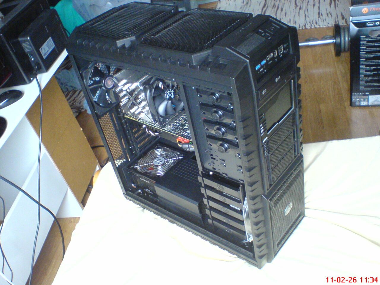

Üdv! Teganap sikerült beszereznem egy HAF-X házat. Az lenne a kérdésem, hogy a ventiket molex-el kell csatlakoztatni a táphoz? Mert vannak az alaplapon is venti konnektorok, csak nem tudom, hogy rá merjem e kötni őket. Bocs a láma kérdésért, ez az első normális házam, amiben több légkavaró is van.

Véleményem szerint nem jó így: a meleg levegő felfelé száll ezért van felül meg hátul kimenő áramlat. oldalról hűti, elölről szintén( ide jön jól a vinyóhoz szerelhető 12cm venti ami a kártyákat fújja). Sztem felül csak kifelé menjen pláne hogy érdekes légáramlat lenne egy ki és egy be fenti működés esetén.

Tettem be egy + ventit fentre.
Véleményetek szerint, hogy lenne célszerű elrendezni?(szív/fúj)
Szvsz jó ,hogy a 2. befele fúj, mert az 1. azért felfogja HDD tartó.(szvsz)Lehet az odalsó 4.-nek kifele kellene szívnia?
Fentről (2.) jön a friss, abból kap a cpu hűtő is, lentebb a VGA is, aztán meg szívja a meleget.(4.)
Más vganál könnyebb, mert el van takarva a borda, de ez a 480 fűt befele rendesen :S -

Megjött az X.
Állat
Nagyon durván néz ki élőben -
