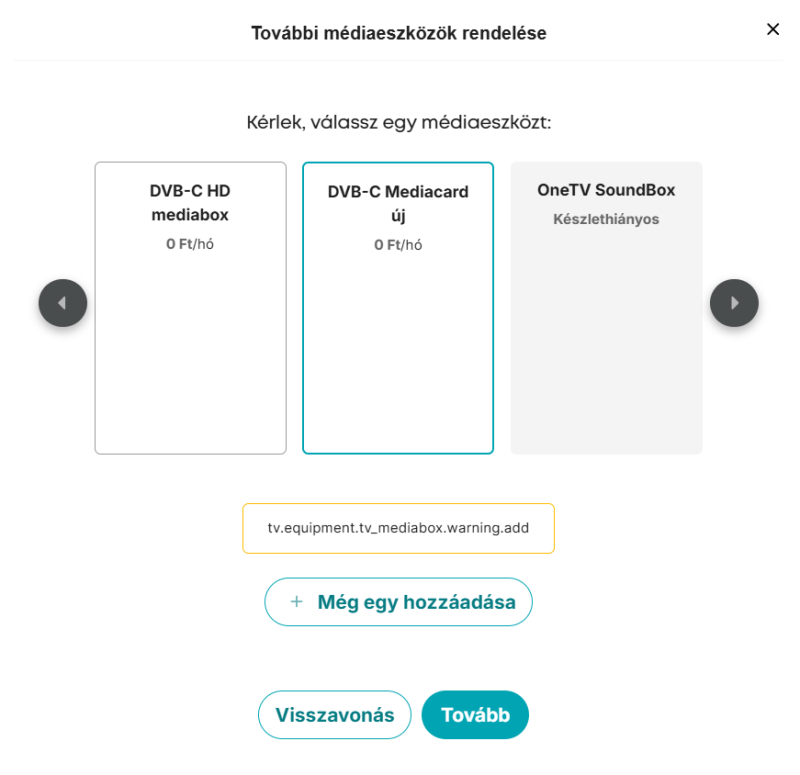

Hol látod ezt a csomagot? Nem találom... -

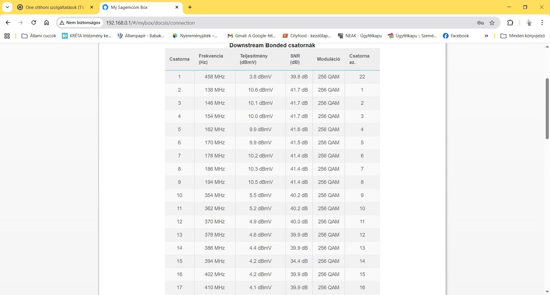

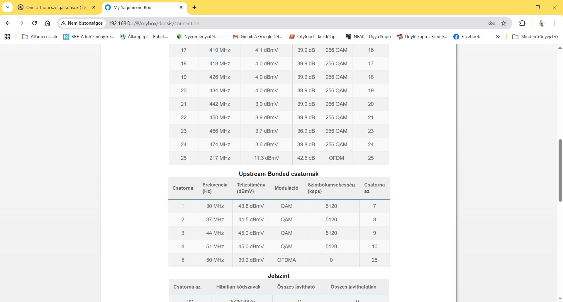

Köszi az infókat, rendben vannak az értékek és a bejövő jelerősség, nem kell szakadástól tartanod. Ellenőrizd, hogy az F csatlakozók a toldásoknál és a modemnél nincsenek-e kilazulva. 1270-es számon internethiba menüpontban kapcsoltasd ki az ipv6-ot.
Nagyon köszi a segítséget! Az ipv6 kikapcsolás lett a megoldás!!! Máris megvan a sebesség!!! Köszi még egyszer!

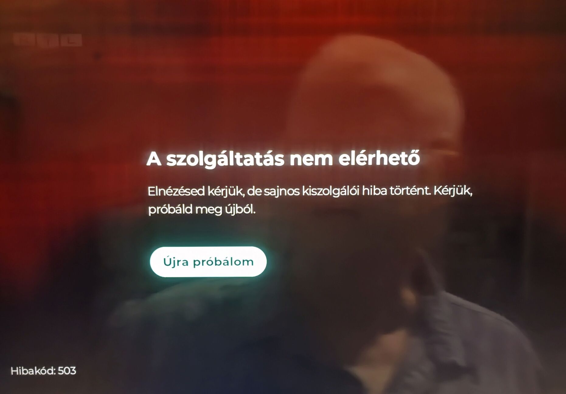

2. kerületben (pasarét), tegnap óta nincs se tv, se internet. Ügyfélszolgálatot nem lehet elérni, másnál is van probléma a szolgáltatással?

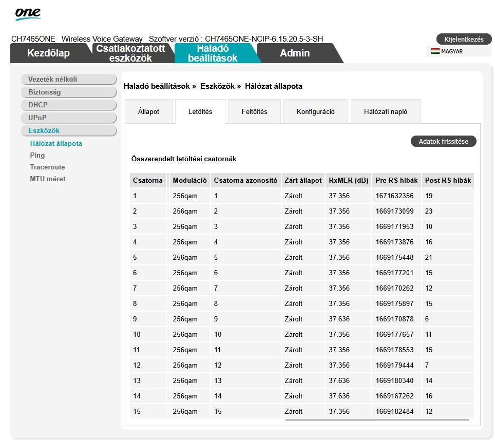

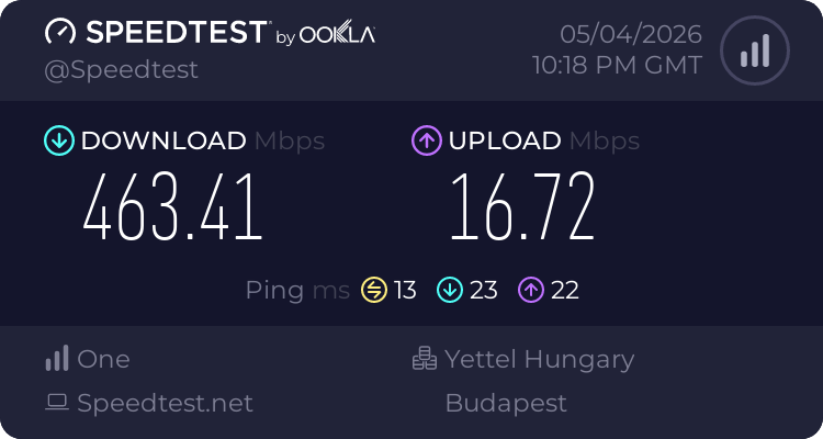

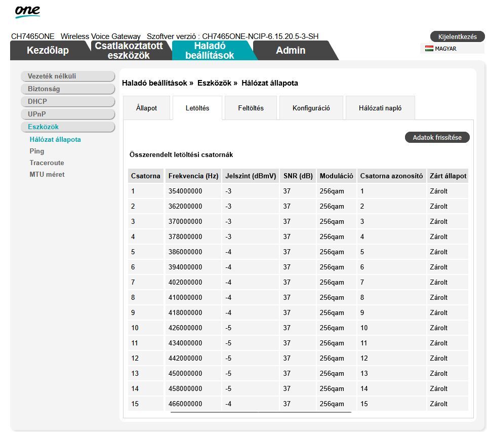

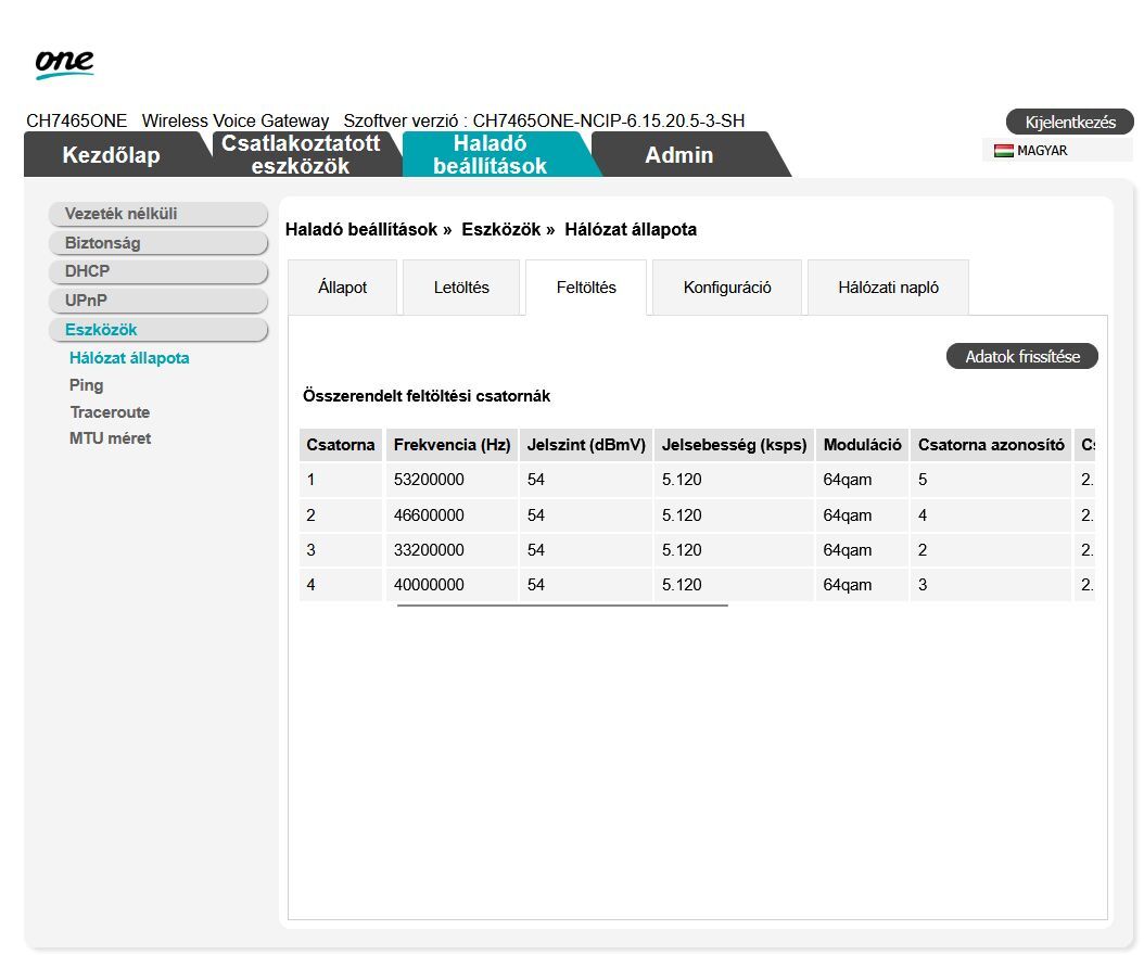

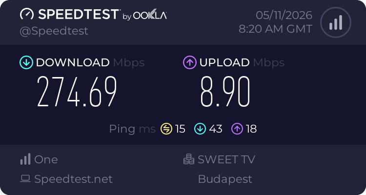

OneTV műsorvisszanézőről érdeklődnék, tapasztalt-e valaki lassulást az utóbbi 2 hétben? Számítógépen, Firefox böngészőből Win11 rendszeren nézve nálam május 2. óta a nap nagy részében lassabban megy a műsorokban való tekerés, gyakran lerontja a minőséget, homályosodik, összeesik a kép, egy adott műsoron belül, akár pár percenként, még nem HD csatorna esetén is, ami eléggé zavaró. Próbáltam mindenfélét állítani a rendszerben, lan kártya beállításaiban is, más böngészővel is próbáltam, más géppel, op.rendszerrel is próbáltam, kábeleket is cseréltem, koax elosztó nélkül is próbáltam, de nem tapasztaltam javulást.
Május 2-án napközben újraindult a modem, IP címet is váltott, mintha azóta lenne ez a probléma. Magasnak tűnnek a Speedtest-en mért ping és latency értékek is. A modem felületén a hálózat állapota alatt vannak Post RS hibák is, amik sok óra használat során felmennek akár 20 körüli értékre is. Meg a téma összefoglaló alapján a feltöltésnél a jelszint magasnak tűnik, 54 dBmV, ami a leírás szerint 50 alatti értékkel elfogadható.
10 éves Connect Box modemem van, 500mbit-es nettel. Azon is gondolkoztam, érdemes lenne a modemet kicseréltetni, meg gyorsabb netre váltani, mivel a Gigabit már több éve elérhető a városunkban.
Net csomag váltás vagy csomag összetételének változása esetén előfordulhat, hogy bekavarnak a OneTV hozzáférésbe? Mert még vannak eltéve rögzítésre műsorok, nem szeretném, ha eltűnnének. Volt ilyen tapasztalat? Ha igen, akkor megpróbáljuk rövid időn belül megnézni a fontosabbakat, és csak azután indítom el a csomag változtatást.Alább csatolom a képeket Speedtestről, Modem hálózat állapotáról.
[Speedtest kép 1] [Speedtest kép 2] [Letöltés kép 1] [Letöltés kép 2 ] [Feltöltés kép]1270-es számon kapcsoltasd ki az ipv6-ot.
Meg kellene nézni, hogy milyen osztóval van elosztva a koax kábel és van-e bekötve Fam/dB/Attenuator feliratú csillapító. Amennyiben meg tudnád nézni, hogy a padláson milyen osztó van bekötve ki tudnánk számolni, hogy milyen a bejövő jelerősség.
Hármas osztó esetén ha nem egyforma csillapításúak a kimenetek ellenőrizd, hogy az alacsonyabb csillapítású kimeneten legyen a modemes szoba. -

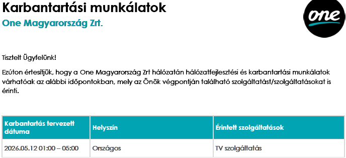

Ugye mindenki felkészült?

Nézd meg milyenek a letöltési és feltöltési jelszint értékek.
Amennyiben a modem oldalán nem érhető el az üzemmódváltás menüpont 1270-es számon kapcsoltasd ki az ipv6-ot. Ha megírod, hogy milyen osztóval van elosztva a koax kábele és van-e bekötve Fam/dB/Attenuator feliratú csillapít ki tudjuk számolni, hogy milyen a bejövő jelerősség. -
dajj
Indítsál el karbantartó programot ccleaner, wise registry cleaner, spyboot 1.6.2, böngészőből töröld ki a sütiket és az előzményeket, firefox esetén súgó menüpont, Több hibakeresési információ menüpontban kattints az indítási gyorsítótár törlésére.
Ha megírod, hogy milyenek a modem jelszint értékek meg tudjuk írni, hogy rendben vannak-e az értékek. Ha leírod, hogy milyen osztóval van elosztva a koax kábel és van-e bekötve Fam/dB/Attenuator feliratú csillapító ki tudjuk számolni hogy milyen a bejövő jelerősség. -
cocka
kabelmania27
1000 megabites netem van, sima koaxos ex-upc hálózat!
Az mitől lehet hogy például wi-fin 330 megabitet mérek, de a szgépen ami kábelesen van összekötve a modemmel, csak 170 megabitet! És ez állandó jelleggel így van!
A feltöltési sebesség 40 megabit/s, a hálókártya a gépben gigabites, a modem típusa: Sagemcom Fast 3896Köszi előre is a segítséget!
dajj

Közben tovább próbáltam lépni, és a korábbi képen látható 0 Ft/hó, miatt egyik TV-be kellene még egy card. A lenti látható, jobbra csak egyik media card van sztornózva, a másik az nincs... Viszont a teljes havidíj mégis csökkenne - 775 Ft-al.
(két szolgáltatás hely már össze van vonva, egyben fizetem)
Amit szeretnék hogyha már ingyen adnák, akkor igényelném.Ránézésre, mintha adnának egy kártyát ingyen, plusz még csökkenne a havidíj is
Tud valaki erre magyarázatot adni?
Lehet a rendszer elsődleges eszköznek az egyik médiacardot tartja, előfizetésenként az első eszköz pedig ingyenes, a második és harmadikért kell fizetni.
Hívd fel munkanap a 1270-es számot és az ügyintézővel beszéld meg az eszköz módosítást. -

lm83
Igen. Ilyen dobozom van típus szerint. Compal CH7465.
Na hát szuper akkor.
Azt letudom kérdezni valahol amúgy, hogy mennyi ideje használom a jelenlegi IP címemet? -

Tudtommal úgy 12 óra kb.
De lehet, hogy 6 óra is elég. Az tuti, hogy 2-3 óra nem elég.
Nekem ugyan nem Connect box van, de ha jól értem exUPC/Voda hálózaton vagy, ahol a dinamikusnak mondott IP elég ritkán változik. A Voda óta kb. 1-2 évente, de a UPC idejében még ritkábban volt csere.
