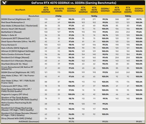

yarsley
#50153
Hivatalosan szerintem megsemmisítik, gyakorlatban meg kínába kötnek ki újjáépítve AI szerverfarmon. 4090-esekről szokták lehámozni a GPU-t aztán megy gyorsítónak 2x mennyiségű rammal. Itt is esélyes hogy ez lesz belőle. Szóval viszont látjuk majd az RMA kártyákat Alin más márkaként. Akkora nagy az igény rá hogy bőven megéri nekik építgetni ilyeneket.
De pl Amazonnál a nem használt kártyákat, procikat kiszivárogtatják ebayre megsemmisítés helyett. Nem egy Amazonos procim és videókártyám volt.
GDDR6-osnak GALAX GeForce RTX 4070 2X OC viszont a leírás alapján nem volt OC mód bekapcsolva ami ennél a kártyánál szoftveres módon kapcsolató be.
GDDR6X esetén az FE-t használták
Az órajeleket valóban nem látjuk de feltételezhető hogy azonosak mert gondolom nem volt throttling, TDP meg egyforma (bár több juthat a GPU-nak a lassabb ramokkal).
Metro extreme okozhat meglepetést, látszik hogy egyre nagyobb a felbontás növekedésével a %-os eltérés, ennél a játéknál meg a scaling miatt jobban kijön.
Illetve azt sem tudjuk hogy a vram időzitései milyenek. Jobban hajtott GDDR6 lehet rosszabb időzítéssel fut.
Szóval 5% az csak az órajelre igaz, időzítéseket nem ismerjük. -
Teszteket várjuk meg, nehezen tudnám elképzelni hogy gyorsabb lenne. Azaz azt kellene megtudni hogy maga a 4070 az memória sávszél limites-e egyáltalán, mondjuk előző genhez képest kevesebb jut neki az tény.
Akár hogy is ha akár mi eltérés van, akkor illik más nevén nevezni. -

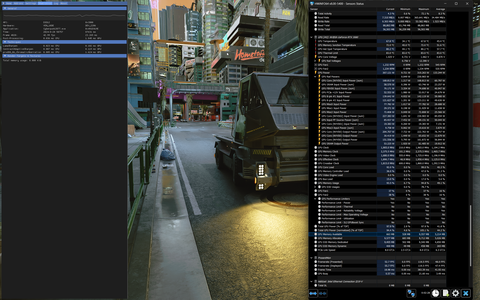

Raymond
#44533
Ránézek. Olyan lassulás mintha töltene be dolgokat. Én vram fogyásra tippelek de megnézem msi afterburnerrel mit mutat. Nem folyamatosan alacsony az fps hanem keményen beesik.
Procim egy szálon gyenge, skylake de a cyberpunk meg pont szereti a sok magot az meg van benne egy pár. -

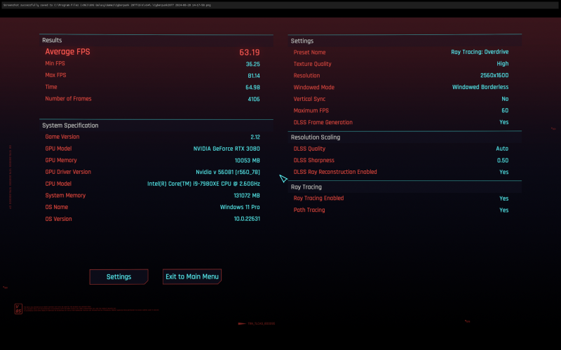

Felraktam én is RTX3080 10Gb, 2560x1600, minden ultra, PTvel. Skálázás alapbeállítás szerint, frame gen bekapcsolva. Nagyobb tömeg városban belassul szóval valamit vissza kell vennem. Light városrészen vagy azon kívül nincs gond. Vagy elengedem a PT-t és sima RT ultrával játszom. Blade runner mod van texúráknak meg sok másik.

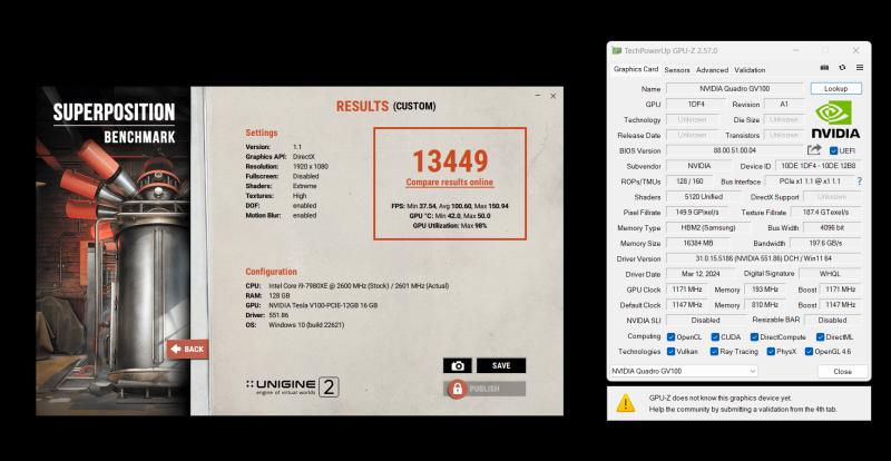

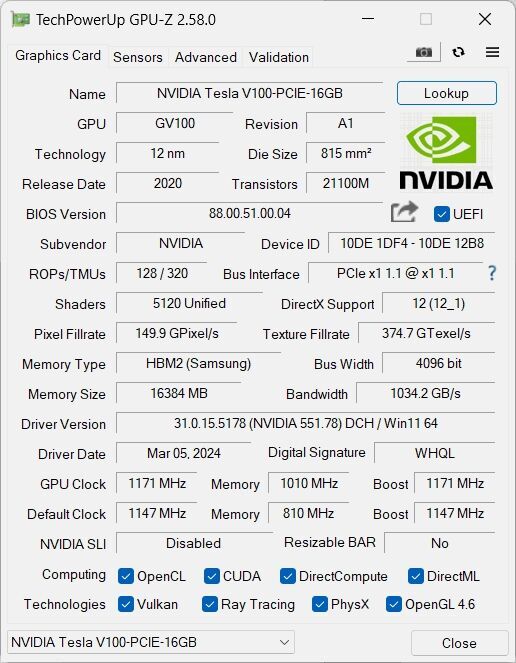

Raymond
#43578
MSI afterburner OC scan után.
Az várható volt hogy a HBM2 az 1Ghz-es rajta nem 810.
GPU 1582@0.794v CUDA-Z és Aida tesztek alatt.
Stable diffussion alatt ugyan ennyi, GPU power 210w, board power 262W
Viszont így már 68 fokig felmegy, majd a rendes hűtővel ki fogom tolni a tdp limitet nagyobbra mert tartalék van benne még.
Elléggé furcsa íve lett, nem is értem miért ilyen:
Raymond
#43578
Abból gondolom én is hogy működik mert ki be kapcsolva más az eredmény. Illetve 200w fölé megy a fogyasztás.
CUDA-Z benchmark:GPU Core Performance
Single-precision Float: 13.4887 Tflop/s
Double-precision Float: 441.227 Gflop/s
64-bit Integer: 3298.58 Giop/s
32-bit Integer: 13.5213 Tiop/s
24-bit Integer: 13.3683 Tiop/sFloat32 az hozza a 14Tflopsot (~2080Ti), a Float64 az nem bár az nem is lényeg.
Fooocus használja a Float16-ot a logokból látszik.
Az órajelek még mindíg alacsonyabbak mint kellene, de majd javítok rajta. A pcie sávszél is megoldódik, két-két SMD hiányával tiltották le

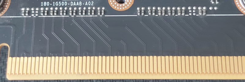

Illetve szét is kell szednem a pcie 1x miatt mert lehet csak az smd kondik hiányoznak.

33%|███████████████████████████▎ | 10/30 [00:21<00:43, 2.18s/it]Annyi hogy a kártyát átraktam WDDM módba nvidia-smi-vel.
Így már Aida is látja rendesen meg a hwinfó is.
Játékra is alkalmas lenne de a pcie1x miatt nincs értelme.FP16-ot kellene tudnia pedig. Még annyi hogy alig melegszik 60 fok felett alig látom pedig nem is megy rá rendesen levegő csak ilyen 2 cm hézagba fujatok bele blowerrel. Az előző Tesla M40 már ennyinél megfőtt volna.

Tesztelni fogom, minden progi 16Gb vrammal írja, beleértve aida, hwinfo stb csak a neve 12Gb aidánál meg pár proginál.
Pcie sáv valóban 1x 1.1 aminek igazán nem nagyon van jelentősége amire használnám. Küldök be aidásoknak riportot mert pár dolog nem stimmel.
Ami érdekes hogy venti maxon 60 fok alatt van, pedig alig éri valami. És tényleg nem forró tesztek alatt sem. Valószínű TDP limit lesz a driverben 180w-ra.
Majd lehet kap egy másik biost normális órajelekkel, most még ilyen light módban megy bár így sem annyira gyenge. Már most megérte az árát. -
Raymond
#43424
CMP kártya, mind csak 1.1 1x-4x a max. Eddig csak a CMP 40HX az aminél 16x-re lehetett moddolni. Ennél még kérdéses. Lehet v100 biossal feloldja ha lockos de kicsi az esély. Ugyanakkor számításokra mindegy. Nálam majd 16x fullt kap és kiderül hogy milyen. De így is megérte 50+áfáert.

CMP 100-210 ügyben jönnek az infók:
Úgy néz ki 16Gb-os lesz azaz nincs nyesve az ram vezérlője. 4096bit megmaradt a tesla V100 felépítéséből. (vagy már eleve unlocked bios rajta van) Ez ugye egy jó hír mert így máris a TitanV fölé kerülhet teljesítményben. 897.0 GB/s a sávszél nem pedig 651.3 GB/s. Valamint működik képgenerálásra (stable diffusion) is de nincs infó hogy mennyire gyorsan. Ha minden jó rajta akkor bizony rendelek még eggyet mert 70eFt-ot megér egy tesla V100, azaz nagyon ennyi pénzért nincs ilyen teljesítményű kártya.
https://forums.servethehome.com/index.php?threads/nvidia-cmp-100hx-cmp100-210-tensor-cores-working.43491/
Bizakodó vagyok, sajnos az enyém még a posta kicserélőbe dekkol 6.-a óta. -

GV100-210 a pontos GPU SKU, azaz a V100 hűtője (kell átfújás). PCB is a V100-as. 12gb vram azaz van esély rá hogy a 16gb is feloldható rajta ahogyan a P102 és P104 kártyáknál. (bár itt lehet komplett 1024 bit szél van tiltva a ramvezérlőnél)https://www.ebay.com/itm/126340047513
Látszik hogy 4db HBM2 van rajta, azt elég nehéz 12Gb-ra kihozni úgyhogy szerintem 16Gb van rajta fizikailag.De még ha nem is akkor is használható sávszélt ad.
A GV100-200 drágább az a Titan hűtőjét és PCB-jét kapta 6gb Vrammal.
Esélyes itt is a vram feloldás.Ami elvben tiltva lehet biztosan az a pcie sávok egy része 1x-4x bár ez nem befolyásol sok mindent, játékoknál érdekes de az nem volt szempont.
Esélyes még hogy a tensor magok sem működnek ami elég nagy érvágás mivel 640 tensor mag a legfőbb ereje a kártyának. Illetve float számításokban lehet butítva.
Amin nem aggódok hogy cuda mód biztosan fog menni rajta, nem volt olyan bányászkártya ami ne tudta volna a cudát. -

#43392
Igen mert senki nem foglalkozott vele, ami furcsa tekintve ~50eft-ért lehet ilyen kártyát kapni (+áfa) és szerintem bányászkártyákkal van tele a net. Amennyiben használható közel teljes értékűként (leszámítva a kimeneteket) úgy elég jó vétel.
Techpowerup adatbázisában sincs benne. (belerakatom)
Igazából nem az első eset, az aida64 és GPUZ-nek is küldtem már be kártyákról infókat és be is kerültek.
Googlen lehet úgy keresni hogy "kivéve az adott szó" pl:
CMP 100-210 -masterdeejay
és ekkor nem dobja fel a dolgaimat.Itt meg a volta ID-k:
van egy pár
NVIDIA_DEV.1D80 = "NVIDIA Graphics Device"
NVIDIA_DEV.1D81 = "NVIDIA Titan V"
NVIDIA_DEV.1D82 = "NVIDIA Graphics Device"
NVIDIA_DEV.1D83 = "NVIDIA CMP 100-200"
NVIDIA_DEV.1D84 = "NVIDIA CMP 100-210"
