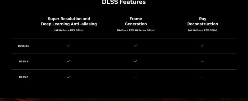

Azt hittem egyértelmű és hülyebiztos megfogalmazás az, hogy All RTX GPUs
Az "ALL RTX GPUs" azt jelenti, hogy mindegyik RTX kártyán működik.
A táblázat tök egyértelműen írja, hogy a Frame Gen modul kivételével az összes többi DLSS feature mindegyik RTX kártyán működik.A DLSS 3.7 is több mindent takar, ahogy írtam a modulok verzióját egységesítette az NVIDIA. Ez azt jelenti, hogy ha csak felskálázást akarsz használni, akkor igen, tökéletesen fog működni a 3.7 is az RTX 20-as kártyán, ahogy a DLAA és RR esetében is. Az egyetlen dolog am RTX 20-as szérián nem megy, az a Frame Gen modul. Ennél egyszerűebben ezt nem lehet leírni és elmagyarázni.
A DLSS egy csomag, ami több modult tartalmaz, amit jól mutat a táblázat. -

Öööhh, ok, remélem a hivatalos NV oldal megfelel.
Bár én most kicsit meglepődtem, mert pont te szoktál tonna mennyiségben az internet bugyraiból mindenféle regény hosszúságú forrásokat keresni, de most 2-3 másodpercet nem akartál szentelni arra, hogy felkeresd a DLSS hivatalos oldalát, ahol amúgy egyértelműen leírják, de nem gond, tessék:
Super Resolution and
Deep Learning Anti-aliasing
(All GeForce RTX GPUs)Frame
Generation
(GeForce RTX 40 Series GPUs)Ray
Reconstruction
(All GeForce RTX GPUs)Az aktuális DLSS (upscaling) dll fájlokat itt találod, vagy a hivatalos Github oldalon is.

az RTX40-es DLSS 3.5 se megy az RTX 30 és az RTX 20 -on, ahol csak DLSS 2.0 -van."A verziószámozás valóban nem a legszerencsésebb az NV marketing táblázataiban, de ennek ellenére kicsit jobban tájékozódhattál volna, mielőtt ekkora valótlanságot beírsz.
Az NVIDIA több marketing táblázatban a DLSS upscaling modulját (helytelenül) DLSS 2-nek írja, ami viszont már a 3.7.10-es verziónál jár, ami szintén minden RTX kártyán működik.Röviden: DLSS upscaler (Super Resolution néven szerepel a táblázatban) összes verziója (2.0-tól felfelé), a DLAA és ezzel együtt a Ray Reconstruction is minden RTX kártyán működik, ezt mondjuk a táblázat is jelzi.
A DLSS 3.5-ben jött be a RR, de az is működik minden RTX kártyán. Két dolog van, ami RTX 40 exkluzív: AV1 enkóder és DLSS Frame GenerationAz NVIDIA egységesítette a DLSS upscaler, ray reconstruction és frame gen modulok verziószámát. Aktuális verzió mindháromnál 3.7.10.

> igazából jelenleg nincs olyan ficsőr ami ne menne régebbi RTX kártyákon.
Azért apró újdonságok és kellemetlen meglepetések néha adódnak.
Mivel néha valamivel többet tud ( "AVI Encode", "AVI Decode" - ami nincs az RTX 20-ban. )
néha meg valamivel kevesebbet ( NVLink - ami nincs már az RTX 40 -ben.)De a táblázat alapján
https://www.nvidia.com/en-eu/geforce/graphics-cards/compare/Ahogy egy nagy filozófus mondta ..
