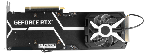

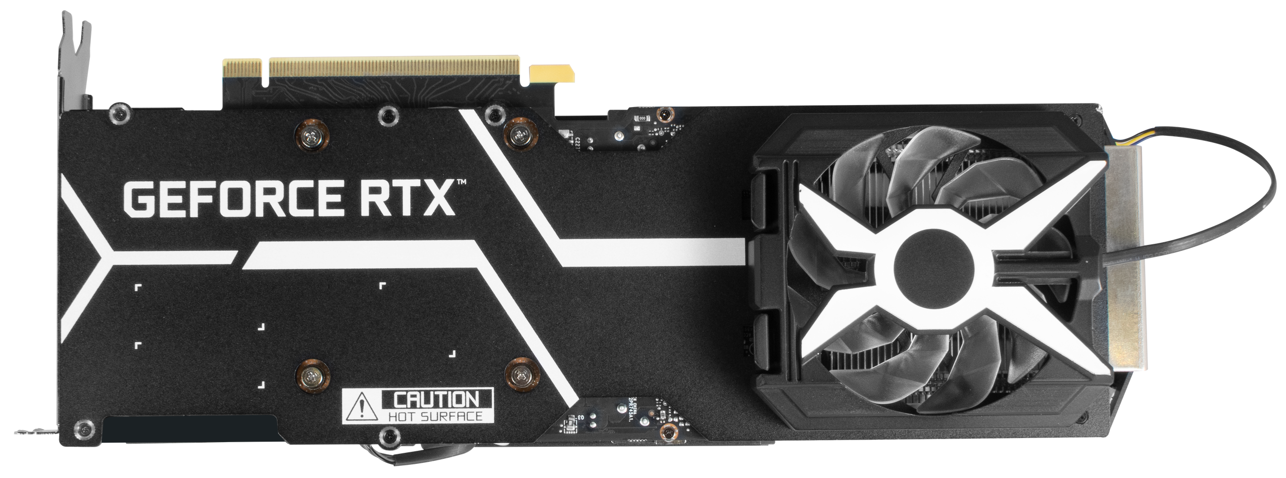

Most a Galax hűtésével mit kezdjek?
Az egy a gyáritól-referenciától eltérően egyedi hűtéssel szerelt kártya aminek a végére tettek egy szívó ventilátort. Igen, és?A varázsszó esetedben még mindig a vízhűtés.

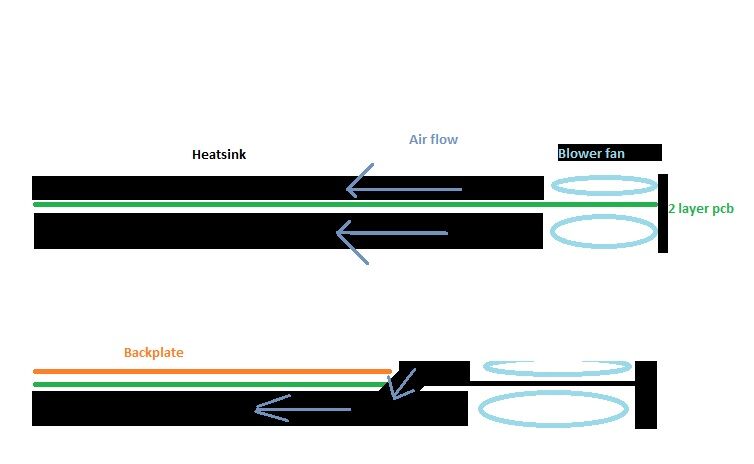

[link] Még az evga forumon vetettem fel, egyenlőre béna paint-es rajzd van:
Nálam egy normál 120 mm ventilátor elfér még a kártya hátoldalán a gépbe beszerelve, sok helyen van extra slott a kártya felett (ami kicsit vékonyabb mint egy normál ventilátor)

Ha vizezni akarnék akkor vizeznék, de nem az a cél, az a cél hogy a 2-3 ventis kártyákat áttervezzem úgy hogy nem lentről (elölről szívja és oldalt meg fújja) [link]Sok PC ház úgy néz ki hogy nem alulról hanem szemből (bekapcsoló gomb felől) szívja a levegőt és hátul meg kifújja a meleget. Alapjáraton a normál hűtésű GPU meg alulról várja a hideget és két oldalt meg kinyomja. Itt az lenne a cél hogy [kép] a videokártyában is a levegő úgy áramoljon mint a PC házban. (Szervergépeknél a tesla gyorsítók is hasonlóan működnek csak ott nincs saját venti.)
Nyilván most a GPU szegény időszakban elég nehéz több GPU-t megvizsgálni. Ezért arra a tesztre nem azért hivatkoztam mert biztos, hogy megbízható, egyszerűen nem találok teszteket egyszerű blower kártyára a mai generációnál.

"Cél az lenne hogy halkabb és ne melegedjen annyira."
Erre van egy megoldás és úgy hívják, hogy vízhűtés.
"Dupla ventis blowert tervezek..."
Felejtsd el.
A hűtők hűtési kapacitása közül mindig a mókuskerekesek a leggyengébbek.Az Nvidia is elhagyta már pár éve és ők is a 2 ventilátoros egyedi hűtős megoldásokra hajazó megoldást kínáltak. A mókuskerekes hűtések meg amúgy is a legkisebb NYÁK mérettel rendelkező kártyák kapták meg, hogy minél több számítógépházban gond nélkül elférjenek.
Szemben az egyedi NYÁK-os megoldásokkal amik amellett hogy szélesebbek, hosszabbak és magasabbak is mint a mókuskerekes társaik és így érnek el jobb hűtési teljesítményt.
Egyszerűen amennyi hasznos helyet elfoglal a mókuskerék annyival kevesebb a hőátadó felületed. Ezt az elvett hasznos felületet a dupla mókuskerékkel (Minek? Mi értelme?) megkétszerezed.
A dupla mókuskerekes megoldás egy halva született ötlet már csak azért is mert több levegőt fog fogni a második ventilátor mint amennyit át tudna mozgatni... a hangerőről nem is beszélve.
Gányolás helyett nézz egy teljes kártyát lefedő vízhűtőblokkot.

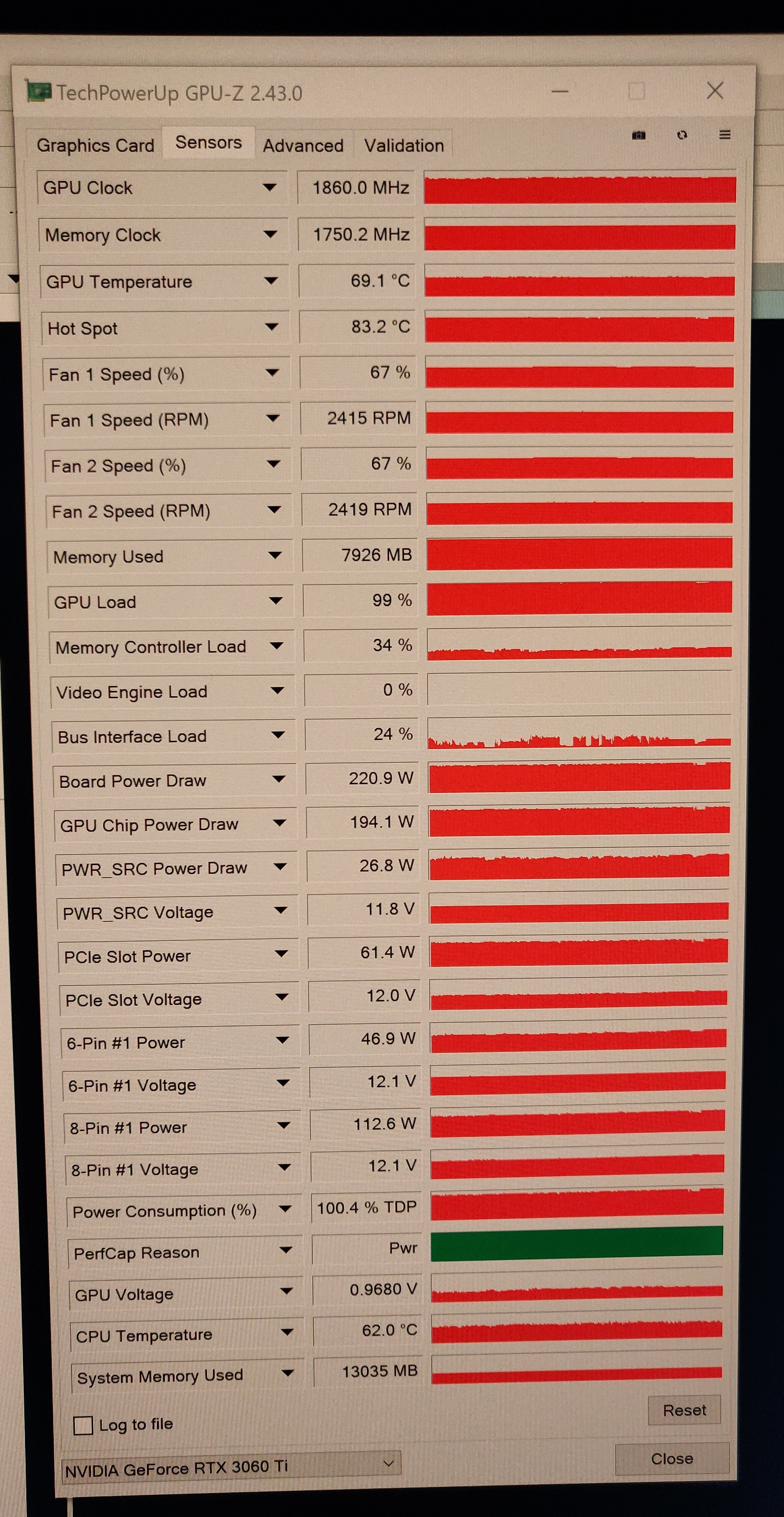

rumkola #11161 üzenetére
Eddig 1 kabellel volt, csak most ahogy mondtad, hogy nem kap eleg faszt atraktam 2 kabelesre, hatha az a baja, de akkor nem
Itt is van egy zero rpm mode, ami be van allitva nalam, majd kilovom, de leiras szerint csak a ventire van hatassal.Most visszaraktam 1 kabelesre, meg kikapcsoltam a zero rpm-et, majd ha lesz idom 1 oratt Doomozni akkor kiderul.
De GPU-Z szerint egyik verzioban se ment a 6-pin-es power 50W fole.
Ha jol gugliztam annak olyan 75W kornyeken kellene felvennie max teljesitmenynel.Amugy a 8-pin+6-pin power-nek ki kellene adni a "Board Power Draw" vagy a "GPU Chip Power Draw" erteket?

A gondom az, hogy neha jatek kozben csontra lefagy a gep, abszolut semmire nem reagal es csak az ujrainditas segit.
Leginkabb Doom Eternal kozben lehet reprodukalni, olyan 30-50 perc jatek utan jon elo.
4k-ban jatszom vele, grafika Ultra Nightmare-re alltiva, Ray Tracing/DLSS/Dynamic resolution ki van kapcsolva.
G-Sync-es monitorom van.Eloszor azt hittem, hogy a tap miatt, mert csak 500W-os volt es a kartyanak inkabb 600W kornyekit ajanlanak, ezert csereltem egy 860W-osra, de a hiba nem szunt meg.
Utana gondoltam tul meleg van a hazban es ezert szall el, levettem a haz oldalat, de akkor is jott a hiba.
Itt egy kep a GPU-Z-rol, amikor csontra fagyott, ugy hogy a haz oldala is le volt veve: [kép]
70 fok nekem nem tunik soknak.
Esemenynaploban nem latok semmi relevans dolgot.Akkor nem csinalja ezt, ha Nvidia Control Panelben a Max Framerate-et 60-ra allitom.
Limit nelkul olyan 80-120 kozott fut.Mi lehet a gondja?
Hogyan lehetne kideriteni pontosabban? -

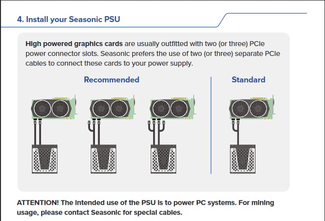

Puma K
BerserkGuts #11150 üzenetére
Csak hogy tisztázzuk...
Ennél a Seasonic Focus Gold tápnál egy tól-ig avagy adott ideig gyártott tápok voltak az érintettek amik lekapcsoltak.
Konkrétan a táp biztonsági része volt túlérzékenyre tervezve és gyártva ami miatt adott esetben ha túl sok áramot rántott be a VGA, akkor biztonsági okokból lekapcsolta magát a táp.
"The issue is caused by higher than normal peak current being emitted by these graphics cards when under heavy load. This results in the power supply's internal protection safety being triggered.." - 2018.11.21
Semmilyen veszély nem volt, csupán túl óvatosra lőtték be a paramétereit a tápnak. Ezt később javították.
A serial alapján be lehet lőni, hogy a problémát ez okozza-e:
"The problem has been solved are:
o FOCUS Plus 650: Serial numbers starting from R1712AA1B156**** and newer.
o FOCUS Plus 750: Serial numbers starting from R1712AB1B122**** and newer.
o FOCUS Plus 850: Serial numbers starting from R1801AA1B365**** and newer."Seasonic válasza a témával kapcsolatban egy itteni fórumtárs megkeresésére:
"Your PSU is a first generation and better to RMA it. As well, please note that we recommend minimum 850W for a 3080 due to its behavior under load. Nevertheless, to start your RMA please kindly contact your seller or our local distributor to see if they can assist you or fill in our online RMA form available down this page (Blue icon to click): www.seasonic.com/support. Once done, you should receive a first automatic email notification within 15mn. If not, please check your spam/junk folder."
A Seasonic-ot és minden más tápgyártót is beleértve minden esetben úgy érdemes bekötni a VGA-t hogy ahány táp csatlakozó van a VGA-n annyi tápkábelt használjunk a stabilabb áramellátás érdekében:
Ha nem használsz annyit amennyit igényel a VGA akkor kevesebb szuflát fog tudni felvenni a VGA így csökken a teljesítmény mivel nem tud akkora órajelen-feszültségen üzemelni mint amin engedné az adott kártya BIOS-a, mert a táp felöl be lesz korlátozva a fogyasztás.
Egy 8pin-es és 6+2pin kábel maximum 150W-ot a 6pin-es 75W-ot képes átengedni hivatalosan. Az alaplapi PCI-E csatlakozó maximum 75W-ot tud adni a VGA-nak.
