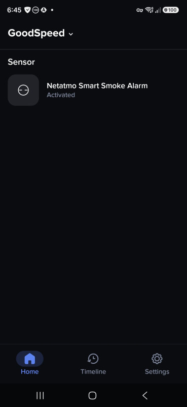

Nagyon klassz nagyon jó és marha drága. De nem értem, hisz van benne elem foglalat. Akkor nem lehet benne cserélni akkut vagy elemet?

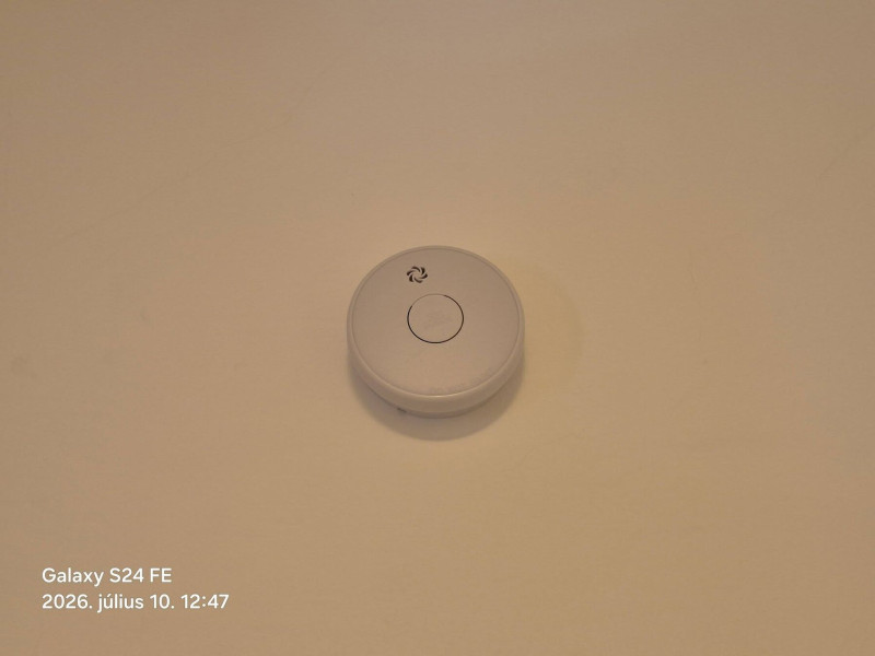

Én is vettem régebben másik füstérzékelő típust, az is elemes, nem okos, valami 2.000 Ft körül volt 2 éve, sajnos a porra is bejelzett elég gyakran, így végül levettem.
Amit én vettem ott írták, hogy max. 30 cm-re legyen a plafontól, mert a füst / forró gáz felfele száll. Látom az egyik képen nem a plafonon van hanem elválasztó fal tetején, az óra alatt. Hamarabb jelez ha nem ezen a helyen van. Azt mondjuk nem tudom ez hogyan érzékel, lehet nem ugyanaz az infra érzékelő, hanem valami jobb. Az olcsóbb változatnál erre figyelni kell, pl. ami az előző hozzászólásnál is látható, az valószínűleg olyan. -

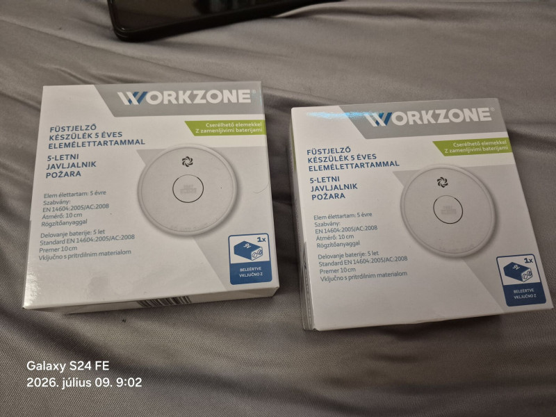

Nyilván a konyhába is érdemes tenni, ez nem kérdés.Ha az érem másik oldalát nézed, a 999 forintos füstjelzőről le lehet szedni a riasztás jelét. Az okosotthonba beépíthető, akár az összes helyiségbe. Háromévenként aprópénzért cserélhető az érzékelő.
Vettem is kettőt.

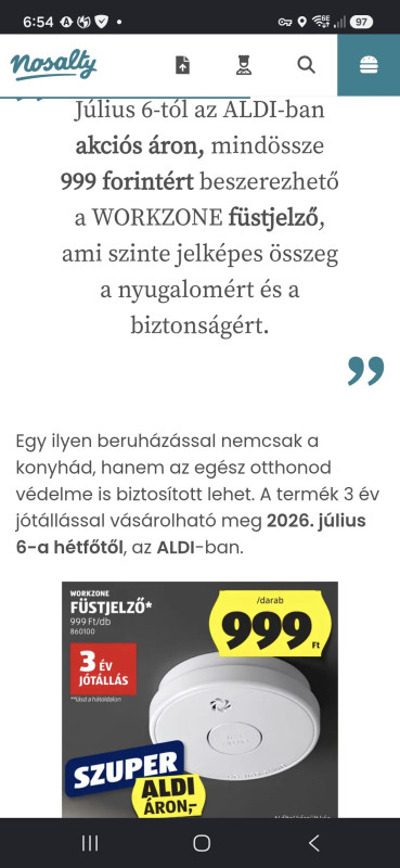

Most akciósan 999 forintért vehetsz füstjelzőt az ALDI-ban | Nosalty https://share.google/5yUPSdGji1MKvsYau

Veszel 20 ezerért egy miniPC-t, raksz rá egy HomeAssistant - ot (ingyen), és ha nem akarod, nem frissül.
Távoli elérésre meg ott a Tailscale (szintén ingyen). -

Nem tudom, én fázok az ilyen az okosításoktól. Általában csak a gond van velük, egy tűzjelzőnél pont nem kellene firmware frissítés. Ha merülőben van az elem akkor úgyis csipog, az még nem jelenti azt, hogy lemerült csak azt, hogy cserélni kell.
A másik problémám a gyártók profitéhsége, vagy egy idő után megszüntetik a támogatást vagy épp nem is adnak aztán távolról törik a digitális rosszfiúk mint azokat a kínai robotporszívókat.
Egyetlen esetben tudnám elképzelni, hogy hasznos ha mondjuk lennének háziállataim. Akkor jó, hogy jelez nekem miközben én mondjuk melóban vagyok.
Sztem egy tűzesetnél nagyon nem mindegy. 50e Ft mondjuk 7 évre (akkumulátor miatt), és van biztonságtudatod hogy ha meggyullad valami akkor rögtön tudsz róla, haza tudsz rohanni munkából azonnal meg tűzoltókat hívni.
Azért a Netatmo nem kis cég, nem kell félteni őket hogy megszűnnek ők vagy a supportjuk sztem.

Felszerelésre ad meg valami magasságot a gyártó?
Hieronymus
Az, hogy nem tölthető akksik vannak benne elég nagy marhaság. Illetve persze bármit be lehet forrasztani, de ez simán cserélhetőnek tűnik, mert lehet is kapni: [link]
Az olcsó változatban nem szokás elemet cserélni. Ha lemerült, akkor új állja a helyét. Nem csak az érzékelő elöregedése a probléma. A levegőből kicsapódó, ülepedő anyagok is rontják az érzékelést.
Felénk a lakótelepeken, 3 évente cserélik automatikusan. Mivel a környezetnek is hatalmas gond egy lakástűz, nem kérni sem lehet.

Igen, bár direkt úgy van benne, hogy kb a rögzítők kipattannak, de a 10 év egyébként is fontos időintervallum.
A 10 éves csere oka elsősorban az, hogy:
Az optikai füstérzékelő öregszik. Az infravörös LED, a fotodióda és az optikai kamra idővel veszítenek a pontosságukból. Por és szennyeződés halmozódhat fel az érzékelőkamrában, amit a készülék öntesztje sem tud teljesen kompenzálni. Az elektronikai alkatrészek (kondenzátorok, egyéb komponensek) is öregszenek, ami hosszú távon csökkentheti a megbízhatóságot. A biztonsági szabványok (például az EN 14604 szabvány) és a gyártók ezért 10 éves maximális élettartamot írnak elő az ilyen lakossági füstérzékelőkre.
Ezért előfordulhat, hogy az akkumulátor még működőképes lenne, de a készüléket akkor is le kell cserélni, mert már nem garantálható, hogy egy valódi tűz esetén megfelelően és időben riaszt.
A Netatmo Smart Smoke Alarm a 10 év letelte után figyelmeztetést ad, hogy elérte az élettartama végét, és új készülék telepítése szükséges. Ez biztonsági előírás, nem pusztán az akkumulátor állapotától függ. -
