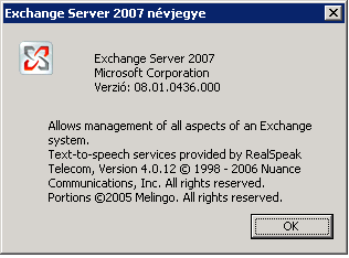

Exchange Server 2007 SP1, UR10 08.01.0436.000 13-Apr-2010
Ahogy Kraft is irta elso korben fel kene frissiteni. Mentes legyen aztan windows update kivalasztani a legfirssebb SP3 RU 15-ot vagy ami elerheto a magyar verziohoz, lefrissiteni, aztan ujrainditas.
Alex91: Fizikai szerver vagy virtual szerver? Esemenynaplo mit ir amikor lekapcsolja magat? Szabalyos all le vagy csak siman elhasal, ujraindul magatol? Szunetmentes van-e alatta, lett-e tesztelve?

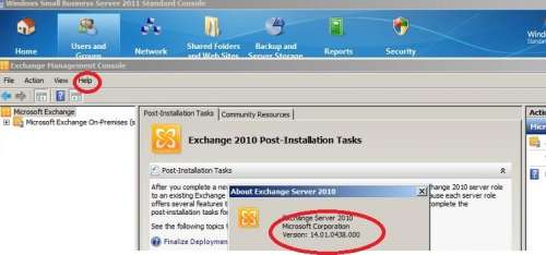

Foggalmamsincs, egy sbs 2008 van fent, ami ugye alapból felrakja az exchange-et telepítéskor, ha kéred, ha nem.
Egészen 2-3 héttel ezelőttig működött rendesen, azóta dobja ki a telefon az exchange-re való csatlakozásnál, hogy nem lehet csatlakozni a szerverhez..Szerk.: Hol tudom megnézni, hogy az említett dolgok fent vannak-e?
