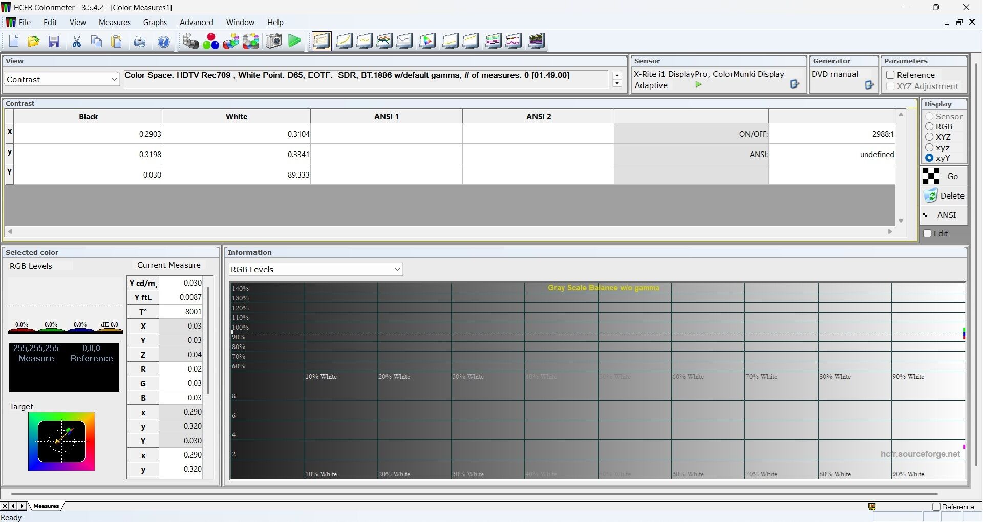

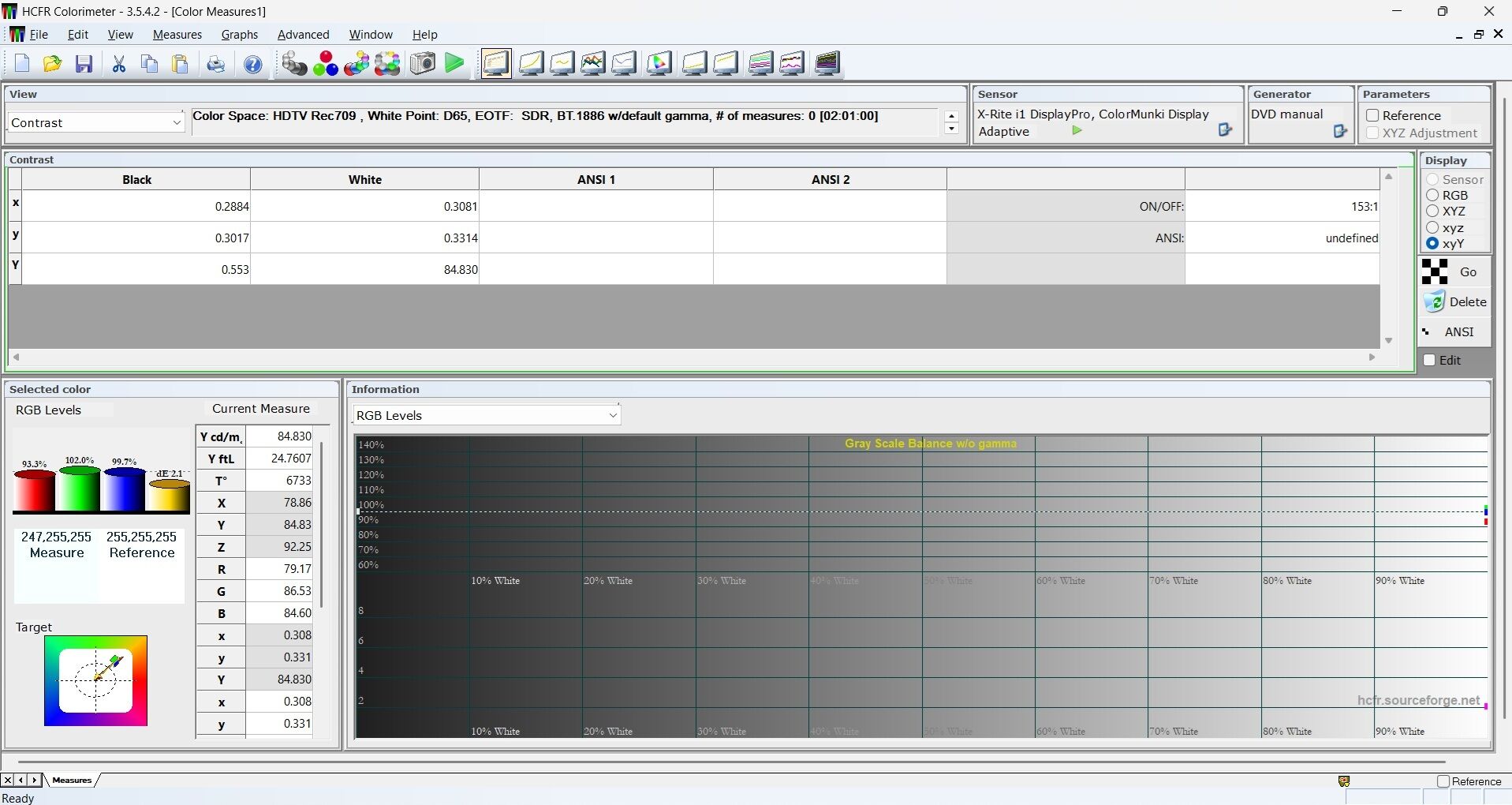

    Lemértem az ANSI-kat Sony XW5000 + ALR vászon + fehér falakkal 80-as lézerrel. Egyébként 50-es lézerrel mértem korábban 50% ANSI-nál 150:1-es kontrasztot, szóval sok szerepe nincs. Teljes sötét képernyőt továbbra se méri meg a Calibrite Display Plus HL, tehát klasszikus On/Off kontrasztos értékem nincs.
    1% ANSI: 4380:1
    2% ANSI: 2988:1
    5% ANSI: 1494:1
    20% ANSI: 442:1
    50% ANSI: 153:1
