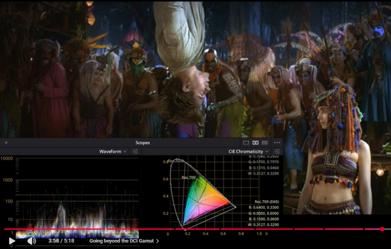

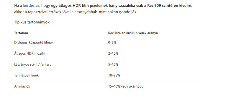

De ez semmi, egyrészt minimálisan lépi át, másrészt meg nagyon kevés ideig, nagyon kevés jelenetben. Én ezt nem nevezném kihasználásnak. A chatgpt jól leírta, hogy kb 2-10%, én ezt inkább maximum 5%-ra tenném, sok filmben még ennyire sem. Blade runner 2049-ben is csak pár jelenet van, ahol átlépi, a képi tartalom 90%-a tuti 709 színtérben mozog, a legtöbb filmben meg még kevesebb.
A fenti screenshotokon is minimális a 709 átlépés. Ráadásul ezek pont jól sikerült HDR filmek, a többség nem ilyen.
Bízom benne hogy ez a jövőben változik.
Másrészt a bóvli hdr iskola példái az AVATAR filmek a 200 nit csúcsfénysűrűségükkel, mondjuk itt pont nem érdekel mert a 3D a lényeg, Cameron szerint is
Ne értsetek félre, én szeretném, ha a készítők végre elkezdenének rendes hdr tartalmakat gyártani, mind fénysűrűség mint színtér terén (egyébként a valóság az, hogy marhára nem érdekli őket, csak nyűg nekik az egész), de jelenleg elég kevés a jól gradelt hdr tartalom van
Vhiktor

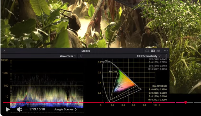

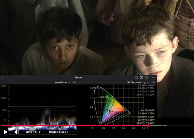

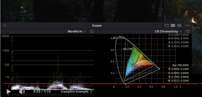

Ismerem ezt a shadert régóta, illetve van dolby vision tool is ami ettől még jobb.
A baj az, hogy a jelenetek nagy része rec709 színtért soha nem lépi át, van egy két jelenet ami pár másodpercig igen, de ha a teljes játék időt nézzük ez elenyésző.
Van pár film ami kicsit jobban kihasználja a p3 színteret, de ez nagyon kevés.
Az én értelmezésemben az nem kihasználás ha 2 óra játékidő alatt összesen van talán 5 percnyi jelenet (sokszor ennyi sem) ami belenyal kicsit p3-ba. Még a spears referencia demo lemez is ritkán lépi át.Egyébként sem shader sem tool nem kell hozzá, Davinciben simán ellenőrizhető.
Ez egy jó példa:
[link]Itt az általad linkelt videóban egész jól használják, a film nagy részében kilóg a rec709-ből, pont azokon a pontokon, ahol kell, itt a linkelt példában pont szinte mindenhol kilóg, hogy egy színesebb világot teremtsen.
mandju
Ez egy jó példa:
[link]Tényleg jól látszik... pedig csak belepörgettem és nem is túlzottan színes jelenet... én meg azt gondolom, ha látsz egy bt2020 pirosat, vagy épp p3 pirosat, vagy zöldet a rec709 határaival szemben, akkor azért mosolyra áll az ember szája. De ez megint ilyen preferencia dolog. Olyan, mint az 1% ADL alatti kontraszt ami lehet, hogy szintén csak 5 perc egy filmben összességében. Na jó, filmfüggő... nem az alien, vagy a HP-ben

Egy német srác írt erre egy mpc-hc shadert. Te magad is leellenőrizheted, ha megtalálod a neten és érdekel. A rec709 konténerben levő részletek fekete fehérek maradnak, a rec709-en kívüliek pedig színesek. Meglepően sok tartalom van dci-p3-ban. De értem mit írsz. Viszont ha átlépi ahogy fent írod, akkor az én olvasatomban kihasználja...
Ez egy jó példa:
[link] -

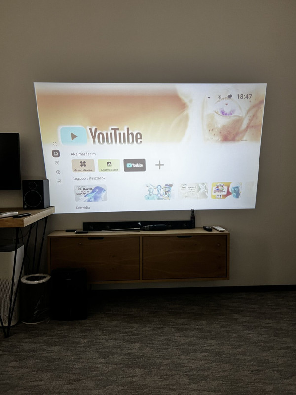

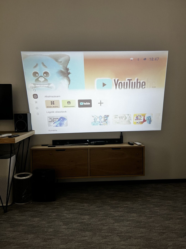

MILON12
Már indulásnàl a menü is ilyen

makkmarce
1. Be van kapcsolva valamilyen színinvertálás / negatív kép beállítás → nézd meg a Kép (Picture/Image) vagy Kisegítő lehetőségek (Accessibility) menüben.
2. HDMI-forrás hiba → próbálj másik kábelt vagy eszközt.
3. Szoftverhiba → indítsd újra, szükség esetén gyári visszaállítás.
4. Ha már a bekapcsolási logó és a menü is invertált színű, akkor hardverhiba is lehet.
A projektor saját menüje is invertált színű, vagy csak a vetített tartalom?

Cseneles
Nekem ezt minek linkeled?
Szerinted nem tudom? Nekem ehhez nem kell AI
Én valóban kalibrálom is ezeket a gépeket.
Mint ahogy mondtam SDR grade az 48 nit, az AI-os táblázatod szerint is.A dolby cinema, az HDR (jobban mondva speciális dolby vision master), nem sdr. Ha tudod értelmezni a táblázatot, akkor láthatod, hogy az IMAX is az (PQ ST2084).
Remélem azt látod, hogy az általad korábban emlegett 100 nit sehol nincs megemlítve. A tvk esetében az SDR dinamika tartomány referencia fénysűrűsége (igen a grading monitorokat és tvket 100 nitre kalibrálom, hiszen ez a szabvány), de itt most projektorokról van szó.
Szánalmás, hogy állandóan megpróbálsz belém kötni (sikertelenül) és rohadt unalmas is
Dehogy kötekszem, van hogy kijavítalak van hogy te engem. De amúgy mondj már pár referenciát ahol Grading studiot kalibráltál?
Igazad van 14fl az SDR projektorok esetén. Nagyon rég óta kb senki nem kalibráltat 14fl-re. Természetesen dedikált házimozis teremmel rendelkező közösségünkben. 30fl alatt senki sincs.
Ai-ról tömören. Néha már a fáradtságot sem veszem h bepötyögjek ide a forumra valamit is annyira nem érdekel a nappali meg fehlér fal meg az ALR és a 14fl, pláne az LCD. Egy foto és egy beillesztés pont 1percet vett el az időmből.

"Nem tudsz innen nagyobbat vetiteni?"
A két fal közötti távolság 3.43m, a vetítési távolság ~2.94m. Ezen a távolságon ez ennyit tud. -
m3ss
Joshi
Vhiktor
Persze, alrnel erre kiemelten figyelni kell.
Na de akkor 50 lezer mellett mennyi volt a feher vaszon es mennyi az alr? -
Joshi
Ha minden csutkára állítottam, akkor azt hiszem meg volt a 200nit de az már 100-as lézerrel, az ALR vásznon meg 85. Viszont ALR-nél nagyon nem mind1 hogy milyen szögben van a műszer a vászon síkjához képest.
