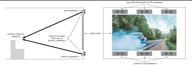

Én már régóta agyalok a hangáteresztő vászon:
- szőtt gain: 0.7-0.9: ajánlott hangdoboz távolság kb: 2.5-5cm
- micro / ultraperforált kb: max gain: 1.2; min hangsz. táv: 30cm
a mögéjük elhelyezett hagdobozokkal vs.
sima fehér vászon gain: 1.3 és dual LCR vertical stereo field felálláson.
Az utóbbi alatt ezt értem:
persze nem MTM centerekkel hanem klasszikus sztereo monitor dobozokkal, amiket jelenleg te is használsz L+R csatornának.
Akiknek a vertical stereo field nem mond semmit azoknak némi info, hogy az auro3D is ezen az elven alapul.
Klipschnek is van 93dB-es érzékenyseggel monitor doboza ha jól emlékszem.
Így talán a képet (magas gain, sima felületi struktúra) és a hangot (nincs akadály a hang útjában) is ki lehetne maxolni.
A fentiekből látszik, hogy még én se tudtam megkötni a kompromisszumot kép és hang terén.Persze az utóbbi megoldáshoz kétszer annyi hangdoboz és erősítő kell, valamint egy DSP, vagy egy csúcs processzor amivel a hallgatói pozíciótól való távolság különbséget / késletetést + jelszintet be lehet állítani, illetve az akusztikai eltéréseket külön EQ-val orvosolni.
Ezt 2db centerrel és két végfokkal már teszteltem egy miniDSP segítségével. Számomra pozitív eredménye volt, és hang is a vászon közepéről jött.Mivel nálam a front szekció jelenleg Bi-Ampban van hajtva így a szükséges végfok mennyiség megvan, csak másképp kellene kihasználni.
A DSP szerepét pedig betölthetné egy Xilica XP-4080 4in 8 out processzor, néhány plusz XLR kábellel, ha nem szeretnék mélyebben zsebbe nyúlni.Kinek mi a véleménye erről?
erőlködők egy része tud ilyet elméletileg. Nekem a SONY tud atmosként és heightként is működni, pont ez a tervem, hogy hátha a centert fel lehet kicsit húzni így.

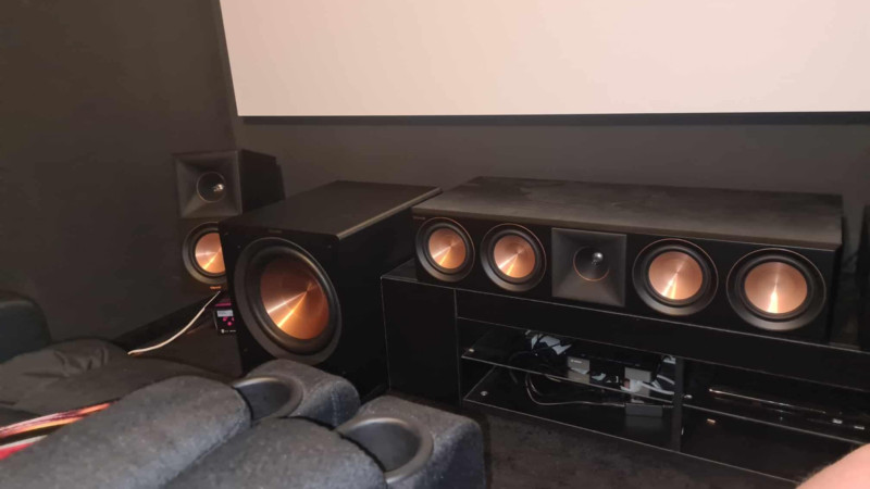

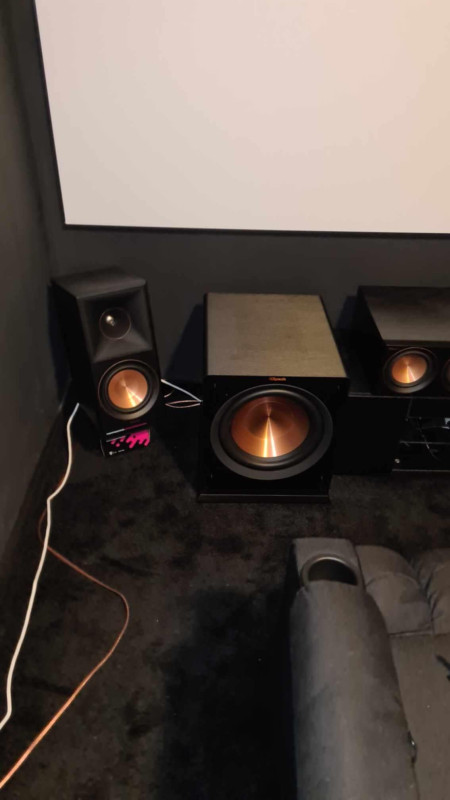

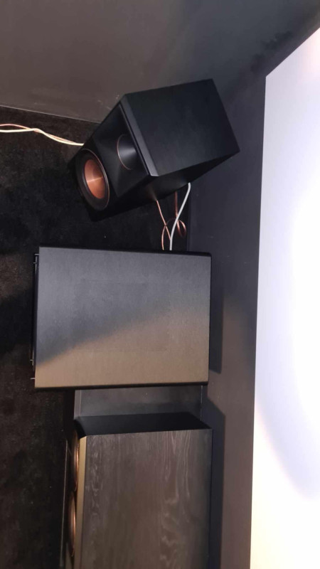

Persze, az oka egyszeru, máshova nem fért el. Kompromisszum. Hátul a sarokban van egy 15 colos 115sw is. Ez egy 112sw.

Mi a baj? Ez egy felkesz szoba volt ebben az allapotban. Ez az enyém nem titok. Azóta be van szovetezve, kabelcsarornazva van minden. Meg mindig nem 100% kész, vannak meg apróbb vizuális fonimitasok hatra, amikor lesz rá időm befejezem.
Ezt a kepet soha nem titkoltam, nem.is fogom. Miért is?
Es ez szerinted mit bozinyit?
Ha még a hangrol lett volna szó, de a képről volt....Ne haragudj ez tényleg az alja viselkedes.
Ha kifogynak a szakmai érvek, jon a gyerekes viselkedés? Gratulalok
Nalam hangatereszto vaszon nem jatszik, mert latom rajta a perforacito vagy a szoves mintát. En ezt a kompromisszumos döntést hoztam. Nalam a kép van előtérben, a hang másodlagos.
Érdemesebb lett volna kisebb vásznat használnod ez esetben. A front hang plusz a center olyan mélyről jön hogy azon a dirac sem segít.
Vhiktor
Pont ezert vannak polc sugárzók is mert mas nem fért volna el a vaszon alá.
Hátrébb meg nem ülök mert akkor nincs meg az imax hatás, a kellő latoter lefedettség.
Nyilván lehetne jobb a hangkep, de így sem rosz ám. -

kinek van itt hangatereszto 21:9 vaszna? mandju, q, morph? nektek a L, R hangfal hogy van elhelyezve? kint van a vaszon szelen?
vajon mennyire rossz egy olyan elrendezes, hogy a 21:9 vaszonbol oldalrol croppolt 16:9 kep "mogott" lennenek a L,R hangfalak? hogy 16:9-re maszkolas eseten a maszkolas ne legyen a L,R elott.. -

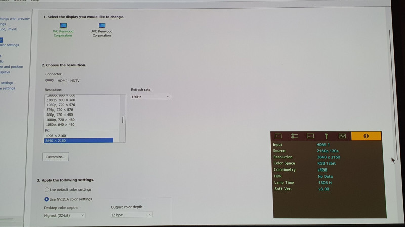

Tud bizony. Bár a teszten kívül én eddig nem használtam semmire ezt az opciót.
Filmekből tudtommal csak max 4K 60Hz-es-ek vannak, abból is csak kettő:
- Gemini Man (2019)
- Billy Lynn's Long Halftime Walk (2016)nem csak az input? mert itt azt latom. TNM is tud 4k 120hz jelet fogadni, de megjeleniteni csak 60hz-en tudja mar csak 4k mellett.
