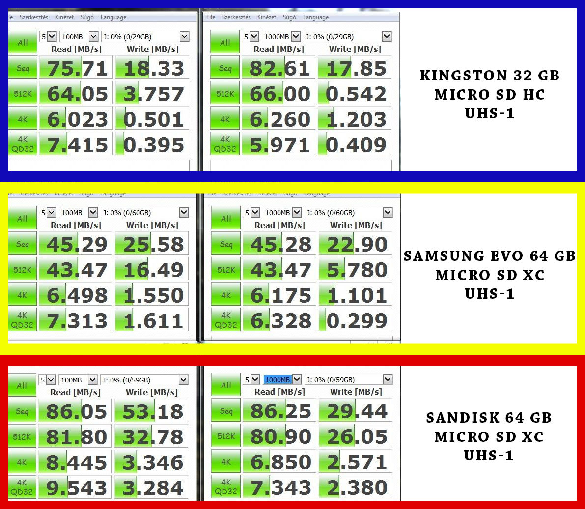

Sajnos tapasztaltam.
Kingston microSD-HC kártya 32GB UHS-I U3 Class10 SDCA3/32GB kartya szepen visszavett a sebessegbol.Fogta magat es 11mb/sec felett nem volt hajlando irni.
A kartya terheles alatt felmelegedett es visszadobta magat alap adatatvitelre.Mint kiderult a gari cserenel nem csak ez a tipusu/gyartoju kartya csinalja ezt.
Azota csak Sandisk et veszek. Ha lehet abbol is pro es vagy extreme.
Termeszetesen min. Uhs1 u3 at. -

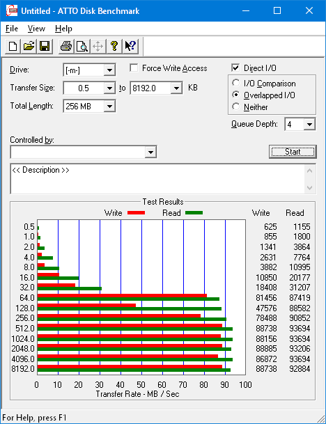

Olyannal találkoztatok már, hogy egy tök frankó memóriakártya hirtelen túl lassú lesz?
Legalábbis ezt írja a kamerám rá múlt hét csütörtök óta. Akkor csináltam rajta egy sebességellenőrzést, ami mutatott is valami csuklást, de utána rendbe jött.

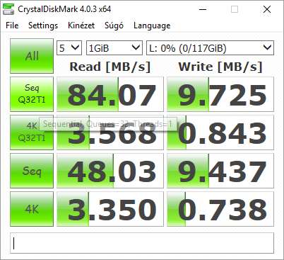

Samsung 256 EVO Plus
Atto screenshot:Persze, Crystal Disk Markk-al már nem csinálja (múltkor a 4KiB Q32T1 írás volt röhelyesen lassú), és az újratesztelés közben az ATTO-val is köszöni szépen, jól van, hozza egyenletesen a számokat.

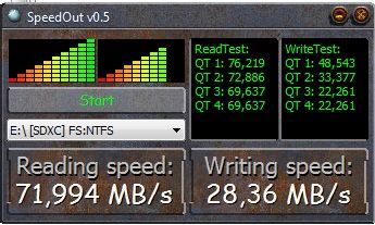

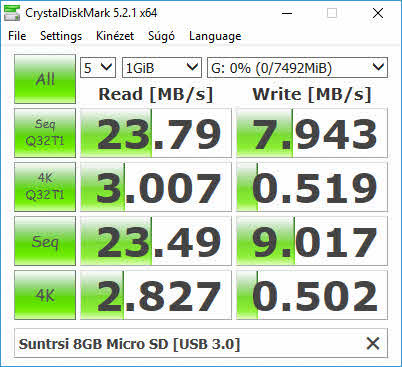

Suntrsi 8GB Micro SD
Kártyaolvasó: Transcend RDF5 -

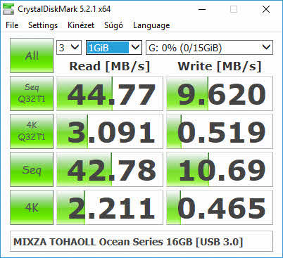

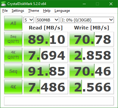

MIXZA TOHAOLL Ocean Series 16GB MicroSD

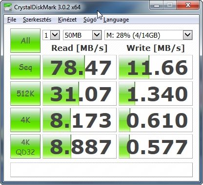

Samsung 32 GB microSD UHS-I (papír szerint max. 80MB/20MB):
Kipróbáltam másik olvasóval, másik pc-n USB 3-on, de ott is ugyanez lett az eredmény. (Bár hozzáteszem, az olvasó nem biztos, hogy tudja a 3-at...most jut eszembe, hogy talán az USB 3 driver sem ment fel anno arra a gépre.)
Szóval 2.0 alatt ennél ne várjak sokkal többet?

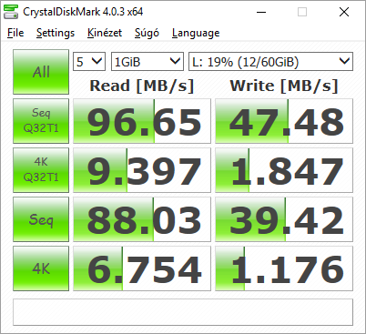

Samsung EVO+ 32GB microSDHC Class10 UHS-I kártya eBay-ről.
A kártyaolvasó egy Kingston MobileLite G4 volt -

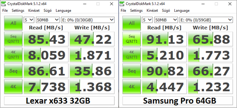

"Transcend microSDHC 32GB Class 10 USH-I U3 633x"
Ugyanezt a kártyát akartam elsőnek venni, de végül maradt a Sandisk.
USB 3.0-n tesztelve, már nálam is hozza a "gyári" értékeket. [link] (Internet Coffee)

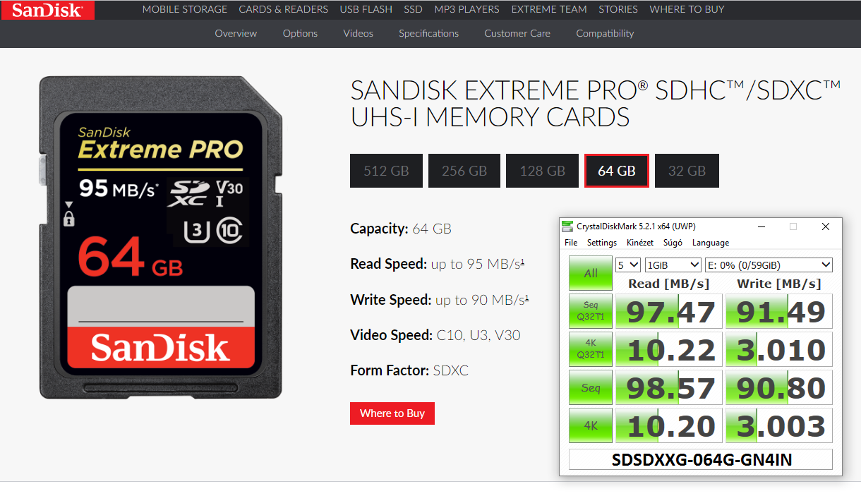

SanDisk Extreme Pro 95MB/s 64GB 98.467 92.434
SanDisk Extreme Pro 95MB/s 32GB 98.439 91.284
