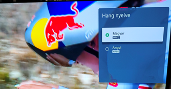

Vagy a nézett csatornánál (3 pötty) állítsd magyarra (csatornaváltásnál újra angol lesz)

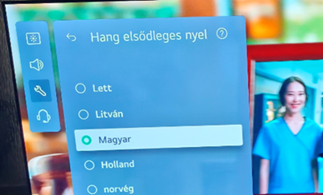

Vagy a Általános / Rendszer / Nyelvnél a magyart elsődlegesre

Üdv mindenkinek!
A kedvec adom History Átment Angol beszédre-Mit állítottam el
Az angol tudásom nem a legjobb.A LG OLED65C51LA Tv van
A lakásban lévő(többi) Lg tv-én bejön a magyar szinkron -
