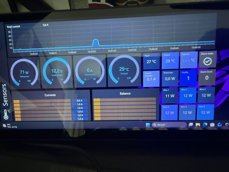

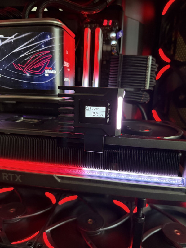

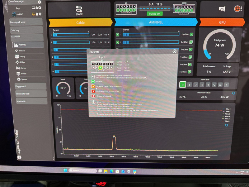

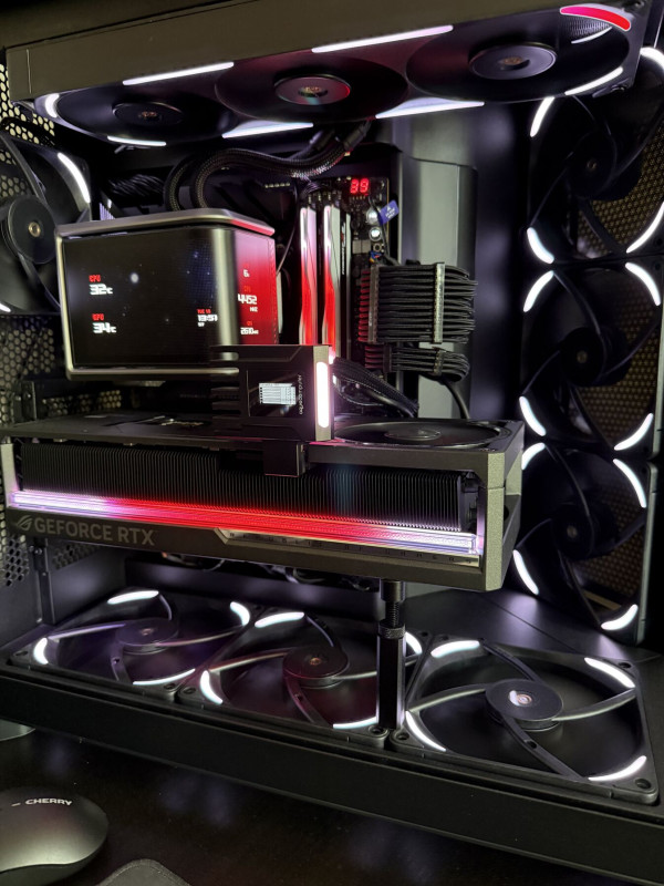

Sajnos akkor a Táp oldalánál is ugyanezt meg kell, hogy csináld. Mivel ott is ki szokott lazulni.
Tapasztalatból mondom.
Egyetlen egy normális dolog létezik eme kábel betegségre a német AMPINEL. Az én kártyámat legalábbis megvédte. Jelzett azonnal, hogy van egy kis hiba. Az egyik PIN-nél sárgán jelzett. Gondoltam nem túl nagy hiba újraindítottam a szoftvert majd a gépet is de továbbra is sárgán világított.
Megnéztem az AMPINEL -nél a videokártyánál de nem láttam semmi elváltozást vagy kilazulásból fakadó hézagot. Viszont a Táp csatlakozásánál egy apró hézagot vettem észre. Teljesen visszanyomtam majd újraindítottam a gépet és minden zöldben pompázott a Pin-nél.
Tehát már kezdett lazulni a csatlakozás úgy ahogy azt a Corsair már leírta.
Az aquacomputer megoldása adja egyenlőre a legjobb védelmet. Plusz azért ott van az AsRock PG-1300G hőszenzoros 12V-2x6 kábele.
Persze jönnek az új és hasonló megoldások ( lásd Computex hírek).
Hozzátenném ,hogy nem kell 90 napot várni az AMPINEL szállítására. Nekem a vásárlástól számított 40.napra meg is érkezett.A te esetedben gondolom moduláris a táp.

ohje00
csendes újonc
Én ezért vettem inkább egy "Thermal Grizzly Wireview II Pro"-t. Azon van ventillátor, hogy hűtse a csatlakozót és méri is az áramot a különböző szállakon, figyelmeztet a gépen, illetve sípol ha baj van. Ha meg be van kapcsolva a beállításban, akkor le is kapcsolja a gépet (Én azt kikapcsoltam, majd magamtól leállítom, ha úgy van).

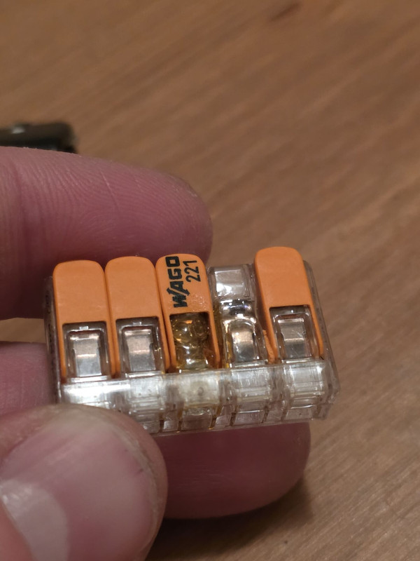

E.Kaufmann
Ez égés
Mondom én, hogy WAGO-t a videókártyákra
