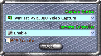

Sk8erPeter
Távirányító-gondom van, SEMMIRE nem reagál.
PVR2 verziója: 2.0.2.35.
Mint bzoley már mondta, "Távirányítóval csak 2.0.2.40-esnek van gondja."
Mint az alábbi képen látható, a távirányító Enabled-ön van, MCE Remote kilőve.
Az 1. hsz.-ben szereplő lehetőségeket ellenőriztem, NEM elemproblémáról van szó.
A kártya (PVR3000) új, így kontakthiba kizárva. (Mielőtt vki megkérdezné, az infraérzékelő felé fordítva próbáltam a távirányítást.)
Kihúztam, visszadugtam, változás semmi.Marad az uninstall-regtisztítás-újabb verzió install?
Más már nem jut eszembe.
(Opr.: XP; konfig az adatlapomnál.)Érdemes egyébként is újabb verziót felrakni?
