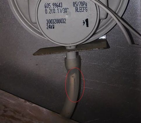

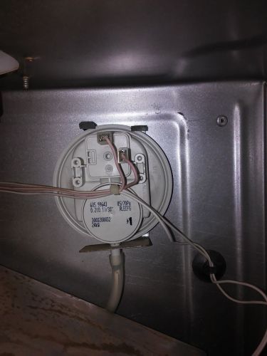

Még mindig Demrad Solaris turbós kombi gázkazán teljesít nálunk szolgálatot. A legutóbbi ráolvasásom olyan jól sikerült, hogy 3 hónapig ment hiba nélkül. Most megint elkezdte az F5 hibákat dobálni.
F5 hibáról egy kézikönyvből: A légnyomás-kapcsoló (BK típusú kipufogó termosztát) problémája.
És valóban, eddig abból állt a javításom, hogy lehúztam a műanyag csövet a légnyomás-kapcsolóról kifújtam tüdővel ahogy bírtam, meg fújkáltam a kapcsolóba is, amíg szépen hallottam, hogy kapcsol. Összeszerel és megy egy darabig.
Itt volna egy kép is erről a légnyomás-kapcsolóról:
Mindjárt nézem, hogy használtan lehet-e ilyet szerezni.
A kérdés, hogy más típussal helyettesíthető-e, ha esetleg ilyet nem találnék? Szétszedni gondolom nem érdemes, illetve egyáltalán itt lehet-e a gondja, meddig erőltethetem így a működését?
