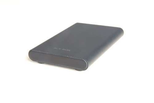

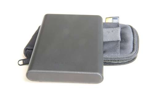

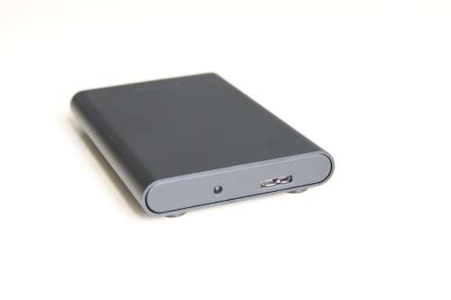

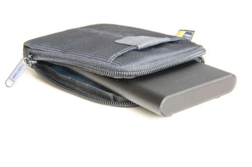

Ígértem, hogy a külső mobile rack-emről készítek pár képet, íme:
A képen látható tok ez.
A rack alján látható gumialátétek nem a gyárilag dobozban lévő típus, külön raktam rá egy kicsivel nagyobbat.
Remélem tudtam segíteni!

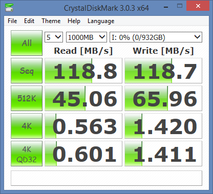

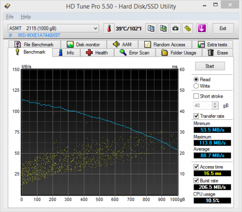

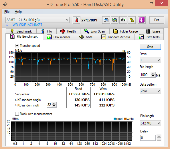

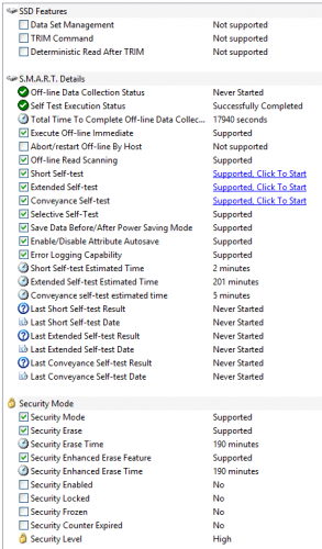

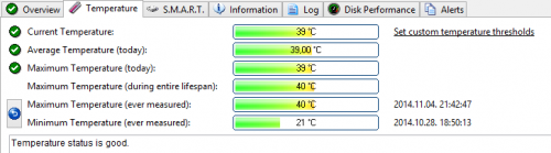

BullZeye

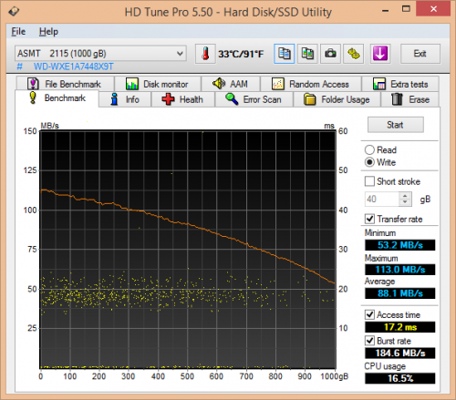

Elvégeztem a korábban már megszületett tesztek mintájára a saját eszközeimen is a méréseket, lásd alább. Fotókat ezúttal nem készítettem, DeathAdder fórumtárs tesztjében #1111 jó minőségű fényképek találhatók a külső mobil rackről. Első beszámolóm itt olvasható: #1351
Hardware adatok
• Külső mobil rack: RaidSonic ICY BOX IB-268StU3-B
• Chipset: USB 3.0 (5 Gbps) / SATA III (6 Gbps) ASMedia 1153E (mint hardvereszköz a Windows-ban "ASMT 2115"-ként azonosítja magát. Magán a chipen ASMedia 1153E szerepel. A fórumon olvasható tapasztalatok azt mutatják, hogy elég nagy a szórás a nemrég vásárolt külső mobil rack-ek chipset-jét tekintve.)
• Firmware version: 130925210000
• HDD: 2,5" WD Red 1TB 5400rpm 16MB SATA3 WD10JFCX HDDTesztkörnyezet
• A teszt során használt PC konfiguráció részletei a useremnél megtalálhatók (ASUS Sabertooth Z97 Mark 1 / ASMedia 1153E chipset)
• Windows 8.1 x64 angol nyelvű verzió
• A Windows 8 saját Security Essential víruskeresője futott alapbeállításokkal
• A tesztalanyom alaplapi hátsó USB3 portra kötve
• A teszt ideje alatt a HDD üres volt (egyetlen partíció, frissen (gyors)formázva). Az írásos teszteknél a partíciót töröltem.
• Az USB leválasztást követő automatikus HDD spindown nem működik / nincs engedélyezve - e témában szintén levelezek a RaidSonic support-al. Mivel már újabb a chipset verzió, a korábban említett firmware update tool-t nem mertem ráengedni. (Maga a szoftver kezelte a chipset-et, de firmware file jelenleg még nem elérhető.)
• Szoba hőfoka: 22,0-22,5 fok
• Sajnos a TV és egyéb médialejátszó USB portján nem tudom kipróbálni, nincs ilyen a környezetemben senkinek.

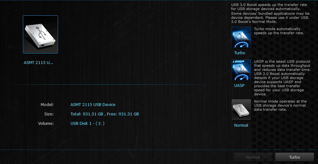

• ASUS USB3 Boost funkció kikapcsolvaASUS USB3 Boost
• Windows-on belül az ASUS egy saját szoftverében állítható (jelenleg telepített verzióm: 1.06.21)
További információ a protokollról itt olvasható: ASUS USB Boost
3 féle üzemmód elérhető:
• Normal: a teszteket ezzel futtattam
• Turbo: ezt be tudom kapcsolni, de a másolás teszteket annyira minimálisan befolyásolta (1-2 MB/s), hogy nem érte meg bekapcsolnom. Mivel számomra a rendszer stabilitása a legfontosabb, nem kockáztatok egy, az ASUS által sajátjának tekintett és nem szabványosított protokol használatát.
• UASP: Ahogy az első beszámolómban is írtam, a sebesség szempontjából legjobb üzemmód az UASP lenne, magát az UASP protokolt elméletileg a külső mobil rack chipset-je is támogatja, de le van tiltva. Ennek engedélyezésével kapcsolatban van egy függőben lévő levelezésem a RaidSonic support-al. Sajnos mivel nincs másik ilyen protokol képes eszközöm, így nem tudok más eszközzel egy ellentesztet csinálni. Legjobb tudomásom szerint driver és Windows szinten a protokol engedélyezve van. Ha lesz lehetőségem másnál kipróbálni az USB3 funkciót, talán tudom majd csekkolni az UASP meglétét.Általános tapasztalatok

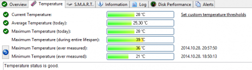

• A külső mobil rack tesztek közbeni hőmérséklete/emelkedése kézzel szinte alig érezhető a felületén. A tesztek során a HDD hőmérséklete nem ment 40 fok fölé, a külső mobil rack tokozása körülbelül kézmelegnek tűnt. Ez alól kivétel a HDTune Behchmark (Write-mode) teszt, a mérés futása alatt a S.M.A.R.T. hőmérséklet 44 fokig emelkedett.
• Csak érdekességképpen: az említett alaplapon 12 különböző helyen van hőszenzor, többek között az USB3 chipnél is. Ennek hőmérséklet értéka az AIDA szerint 30-40 fok körül van az átlagos napi használat mellett. A tesztek során ennek hőmérséklete gyakorlatilag nem változott.

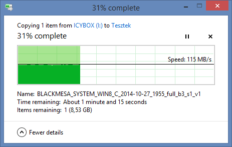

• A fájlmásolásos teszteknél egy 13,4 GB méretű fájlt másoltam TC-vel, majd Windows Explorer-el oda majd vissza.
• Mivel elsősorban nagyobb méretű fájlok tárolására használom, így a random-access fejpozícionálás esetemben nem lesz jellemző. A tokban lakó HDD halk "susogó" hangját és a fejpozicionálás mozgását csak nagyon közel hajolva hallani, számomra egyáltalán nem zavaró mértékben, 1-2 méterrel távolabb már semmi sem hallható.

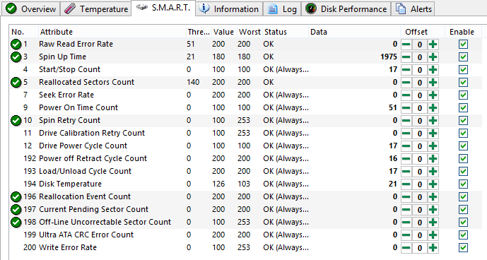

• A fejparkolást tekintve (193: Load/Unload Cycle Count) a HDD 14 napos használatát követően elhanyagolható mértékben növekedett. Értéke teljesen megegyezik azzal a számmal, ahányszor a külső mobil racket csatlakoztattam az USB portra (12: Drive Power Cycle Count), így kijelenthetjük hogy a menet közbeni fejparkolás gyárilag ki van kapcsolva.
• A tesztek megkezdése előtt erősen javaslom a HDD (gyors)formázását. A gyorsformázás előtt végeztem pár tesztet, de gyanúsan rosszabb értékeket mértem, így az üresre törölt HDD-t gyorsformáztam. Ezt követően a teszteket megismételve 20 MB/s-al nagyobb értékeket produkált a teszteken. Őszintén szólva ezt nem igazán értem miért.
A teszteléshez használt programok

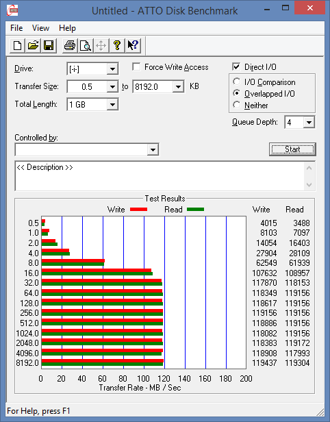

• ATTO Disk Benchmark v2.47
• HD Tune Pro v5.50
• Hard Disk Sentinel v4.50 Pro
• AIDA64 Extreme v4.70.3200
• CrystalDiskMark 3.0.3b Portable Edition
• Total Commander v8.51aTesztprogramok mérési eredményei
1. HDS hőmérséklet a tesztek megkezdése előtt
2. ATTO Teszt
3. HDS hőmérséklet
4/A HDTune Behchmark (Read-mode)
HDS hőmérséklet
4/B HDTune Behchmark (Write-mode)
5. HDTune File Benchmark

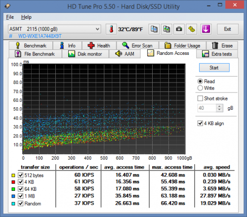

6/A. HDTune Random Access (Read-mode)

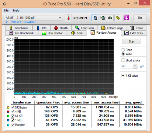

6/B. HDTune Random Access (Write-mode)
7. CrystalDiskMark

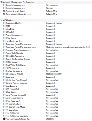

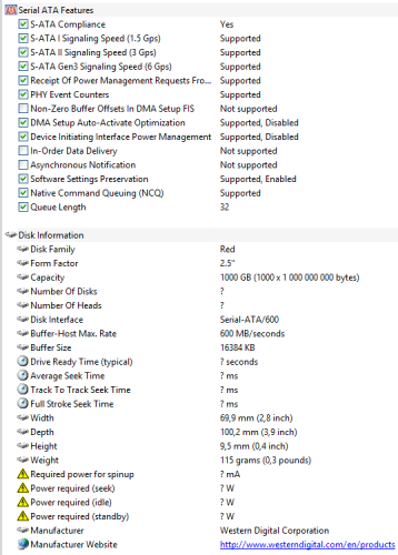

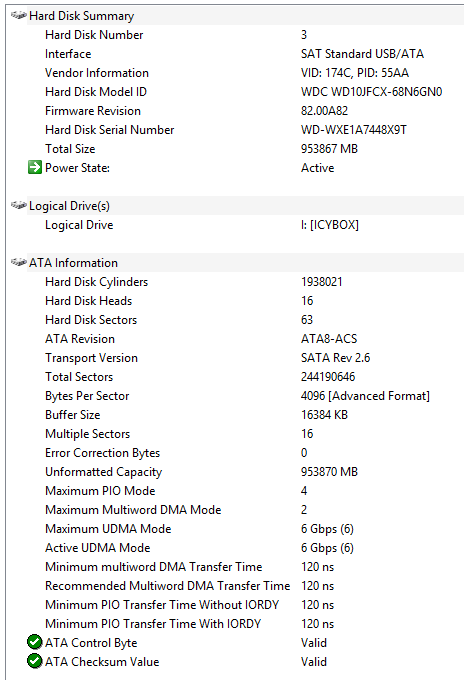

8. HDS S.M.A.R.T. Info
9. HDS Disk Info
10. Gyakorlati adatátviteli sebességértékek

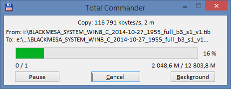

10/A Total Commander fájlmásolás
USB to internal SATA HDD
internal SATA HDD to USB

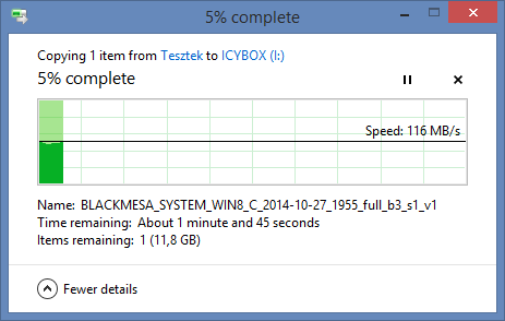

10/B Windows Explorer fájlmásolás
Remélem e teszt más számára is hasznos lesz, ha bármi további információra lenne valakinek szüksége, jelezze bátran
Ezúton is köszönet King Unique fórumtárs közreműködéséért

Teljesen megértem az aggodalmat, mert régebben én se találtam az USB3 Type Mini-B-t a neten fellelhető bemutatók között, ezért én ugyanúgy nem értettem.
DE. Mégis gyártják az USB3-ból Mini-B-t is, most itt konkrétan lefotóztam neked a sajátomból 2 db-ot.A bal oldali USB2-es. a jobb oldali USB3-as. Az USB3-as Mini-B típuson a csati mindkét oldalán van érintkező. A rövidebbik oldalon 4 db, míg a hosszabbik oldalon 5 db. Az USB2-es Mini-B-ben csak a hosszabbik oldalon van az 5 db érintkező. Nem tudom mennyire látszik, de hidd el , hogy ilyet gyártanak. Nekem az összes 2.5"-es rackem ilyen.
Ezt a csatit én jobbnak tartom mint a Micro-B típust, mert az olyan vékonykának tűnik. Hozzá kell tennem, hogy azért nem 100%-ra kompatibilisek fizikailag, mert nekem az USB3-as nem szokott belemenni az USB2-es Mini-B és fordítva sem, ezért mindig a hozzávalót használom.
