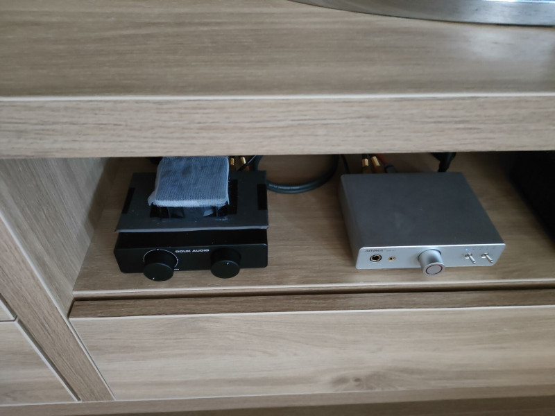

    A tápom 48V/5A GAN, tehát a melegedős méretű. Semmit nem dugtam a Douk-ba a tápon kívül, tehát nem volt terhelés, a bemenetek sem voltak lezárva. Az üvegtetőt rajta hagytam. A hangerőt maxra tekertem a 25 fokos szobában, és megvártam, míg beáll a hőegyensúly. Próbáltam megnézni a nyugalmi teljesítményfelvételét, de sajna a régi mérőm nem "érti" a kapcs.üzemet, összevissza mért mindent, de a 14Watt volt a max érték, azt többször is megtalálta, úgyhogy ezt fogadtam el.
    Kb 1 óra után megtapogattam a készüléket, és bizony elsőre elég sütősnek bizonyult, teljesen érthető lett egyes tulajok aggodalma. Azonban a lézeres hőmérő elárulta az igazságot. A készülék burkolatának legforróbb pontján, az erősítő csipp alatt, a burkolat 48C volt (47,7 pontosan). Ez azért piszok messze van az elfüstöléstől, leégéstől. A TI oldalán megnéztem a csipp adatlapját, a normál működési (üzemi) hőmérséklete (nem a max. hőtűrése) 70 fok ennek a 3255-nek. Ami inkább aggaszt (engem), hogy a készülék belsejében ez a hőmérséklet - bár nem azonnal, csak hosszú idő után - esetleg az elektrolit kondenzátorok gyorsabb elfáradásához vezet, és az smd alkatrészek sem biztos hogy boldogok tőle.
    Így aztán kigondoltam a "BluEyes-féle Douk-tuning" lépéseit:
    Először is szétkaptam a 0 perces erősítőt :W még a csippre erősített alu hűtőtömöt is levettem. A csipp és a hűtőtömb közé a gyártó tett valami szürke, nyúlós, gyurma szerű anyagot hővezető paszta gyanánt, azzal tehát a leendő tuningosoknak nem kell foglalkozni, van oszt jóvan.
    A hűtőtömb (legyen borda?) és a burkolat között viszont semmi sincs, a felület enyhén egyenetlen, szóval én oda szétkentem egy csepp szilikon pasztát (olyat amit a végtranyókra használnak, 20 évet kibír símán, nem ilyen pc-s kiszáradós szirszar.)
    Az üvegtetőt elcsomagoltam. Vakultam, kék-ződ-lila jájjdeszííp, elég volt. Ha valaki csak ennyit megtesz, ezzel a belső hőt kiengedi fölül, valószínű máris hűvösebb lesz az erősítő.
    Sokan nem szeretik a hifi cuccon a ventilátort, mert ugye zajos. Én azonban megtaláltam a megfelelőt. [link] 60x60x25 mm, 12V/2500rpm, 10,7 dB zaj mellett, amit nem igazán hall senki, én 5 Volttal etetem, kb 1000 fordulat mellett, a zajából abszolúte semmit nem érzékelek.
    Ráapplikáltam az erősítő tetejére, sajnos a porvédőt elfelejtettem megrendelni mellé, majd pótolni kell, így most DIY szűrő van rajta. Így a mérést megismételtem, a készülék alja ímmáron csak 36 fokig melegedett fel. Üzem közben is figyelem, rockos szobahangerőn (értsd: család nincs itthon, de a szomszédok miatt nem illik koppig feltolni) érdekes módon alig érzékelek további melegedést, a kaszni oldalán lévő lyukakon kiáramló levegó inkább hűvös, a fém ház kézmeleg. Problem solved :K

    mindig üvegtető nelkul van? Nem felsz, hogy beleesik valami, beköltözik valami?
    en 32V-os tappal (13,5 honapos nalam) hajtom, meleg napokon vagy ha sokat vagy hangosabban hallgatom, akkor “cabriositom” illete kikapcsolasa utan is 5-10-15 percre (“maradekhő” se toluljon), egyebkent rajta az üvegtető
    talan ASR-en lattam, hogy az üveg helyett valaki perforalt fémet tett rá
