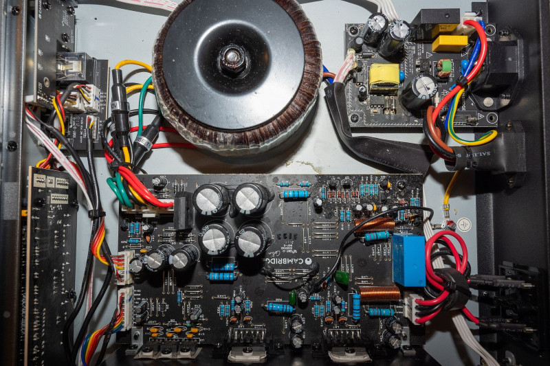

  • Fercsa
    Adott egy megmukorodott Cambridge Audio AXA35 erősítő. Véletlenül ráborult egy kevés oldószer, és már be se kapcsol. Leszedtem a borítást, és zömmel a betáp kapta az áldást (D32, D21 lábainak színe kevésbé tetszik...), de jutott az "alaplap"ra is... :(
    Tudtok valakit, aki megmondaná, hogy ez még feltámasztható-e?
    Ha csak a betap akkor ott kevesbe vannak specifikus alkatreszek, talan konnyebben ujraepitheto. En elso korben egy alapos tisztitasnak vetnem ala. Meg megnezni milyen allapotban van a nyak, mert az latszik, hogy vannak korrodalt alkatreszek. Altalaban minden javithato, csak gazdasagilag megeri-e.. Ha elhozod egyik nap renezek.
    Nekem volt mar olyan, hogy egy Musical Fidelity-nek a betap paneljan elszallt egy IC es konkret kratert hagyott maga utan. Szepen megtisztitva, sebeszi pontosaggal kimetszve a szenes reszt, majd ujra epitve a nyakot es azota is szepen dalol:C
    A legproblemasabb az volt, hogy megtalaljam a felrobbant IC-t tobb szaz lehetseges IC kozul a digikey/mouser katalogusaban. Vegul kettore szukitettem le es az egyik tenyleg nyert :))

  • Dißnäëß
    Konzumer cucc, ezekhez nem adnak kapcsolási rajzot... interneten se találok hozzá service manualt.
    (Bezzeg a régi Vidi RA 3650 Aida... :DDD )
    Mindkét öreg hm vasamhoz van kapcsrajzom, full service manual. Onkyo, Yamaha. :B
  • VoidXs
    én a helyedben elvinném a szakszervízbe. egy próbát megér
    Persze, ne azon az 5000 forint bevizsgáláson múljon.
  • anaqer
    Van hozzá kapcsolási rajz? Mert akkor egy egyetemista két sörért és egy pizzáért helyrehozza neked.
  • kukulec
    Féltem ettől... akkor érdemes megpróbálni esetleg alkatrésznek valóként meghirdetni, vagy ez már full kuka?
  • VoidXs
  • anaqer
    Itt sajnos 90%, hogy egymásba olvadtak a trace-ek.
  • VoidXs
  • anaqer

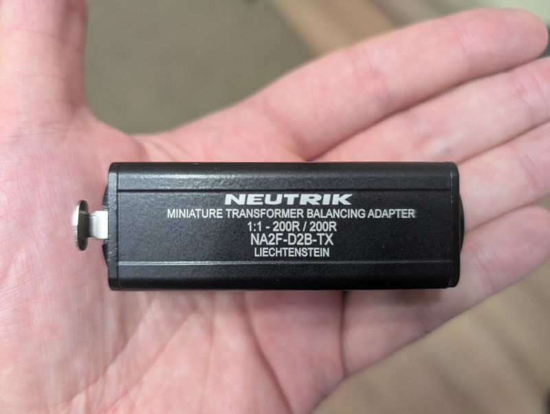

    Vettem egy ilyen szemetet:
    Mármint az AudioScienceReview tesztjei alapján ez egy vödör kakkanat, hiába Neutrik. Nem is egy mérés van:
    Amir: https://www.audiosciencereview.com/forum/index.php?threads/neutrik-na2f-d0b-tx-xlr-to-rca-adapter-review.45637/
    pma: https://www.audiosciencereview.com/forum/index.php?threads/neutrik-na2m-d2b-tx-balancing-transformer-adapter-review.45759/
    Hát, szerintem nem hulladék. Mondjuk én -10 és -30 dBu jelszintekkel teszteltem, 20 Hz-es jellel. Fülre nem érzek egyértelmű különbséget, talán mintha a Neutrik trafón keresztül nagyobb lenne a torzítás, de nem vagyok benne biztos. Mindkét dBu érték mellett azonos hangerő volt a subwoofer gain 0 illetve +20 dB állításával. És falbontós nagy hangerőn is próbáltam.
    Demijjé nincs különbség? Süket vagyok? Az említet két dBu érték az kb 0.24 VRMS és 0.024VRMS. Valószínűleg ez a kulcs. Lehet rosszul mérték, és gyenge jellel jól működik. Vagy én nem hallom jól a torzítást. :D
    Mindenesetre ami biztos:
    - megszakítja a földhurkot, nuku búgás, kuss van
    - a 15-20 Hz szól is, nem vág
    - kurva drága 15ezer forintért :U
    Azért a rossz értéket 4 V-on produkálja, az nagyon nem vonalszint. Alatta 90-100 körül jár a SINAD.

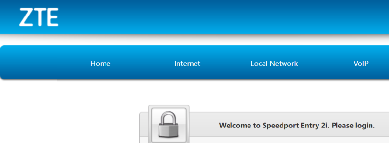

    ha már router: jonehany eve a routerünk a Telekom altal a nethez adott ZTE Speedport Entry 2i:
    rezvezetekes internetünk van, nem streamelek, nem akarok nagy savszelesseget, 30-40 Mbps letöltesi van WiFi-vel
    viszont: emeleten, routertöl tavolabbi szobaban az uj ceges laptoppal (elözö is Dell, meg ez is Dell), meg uj mobillal (elözö is iphone meg ez is) bizonytalanabb a jel, mint az elözövel (ha a géphasznalathoz kenyelmes helytöl 1.5-2.0m-t a router/ajtonyilas iranyaba megyek, érdemben hamarabb találja meg a wifit)
    kerdes: milyen lehetöleg ingyenes :-) lehetöleg nem energiaigényes, stb. javitasi lehetöseg van ?
    - router pozicioja (a fali dugasz es router között rövid a vezetek)
    - router beallitasaban van valami ?
    - wifi jelerösitö
    - esetleg Telekom-tol egy ujabb routert kérni ? lehet annak erösebb a jele ? vagy abban is gagyisodás van ?
    kb. teljesen láma, fogalmatlan vagyok a kérdésben
    Hmm lehet itt kérdeznék és innen még akár tovább is lehet menni az összefoglalóban lévő linkekre.. és ott kérdezni inkább. :K Sok összetevős.
  • avl
    Gyuri, Neked egy random stabil, jó router kell, 2.4G telítettebb, mint az 5G, így érdemes lehet arra állítani, b/g/n/ac/ax-et tudjon, az már rakéta sebesség WiFi-n is.
    A szolgáltatót fel kell hívni, hogy saját router-t használnál, mi ennek a módja.
    Elmondják. Van, amikor az ő router-ük egy PPPoE kapcsolatot "tárcsáz" és ekkor ezt kell a Te routered-ben beállítani (felhasználónév+jelszó párossal), hogy ő tárcsázza innentől.. és van olyan, hogy egyből van net, amit a gyári router MAC címe alapján osztanak ki neki, egyes szolgáltatóknál kellhet a saját routeredtől az, hogy a szolgáltató router WAN oldali MAC címét hazudja magáról kifele - régen Diginél vagy UPC-nél már nem emlékszem, így csináltam én is.
    A routerekbe nem szokott a szolgáltató belemászni, általában maguktól restartolnak, főleg ha látnak egy újabb frissítést azon a központi helyen, amit figyelnek és néha megnéznek, hogy "van-e itt valami új nekem, és ha van, akkor leszedem és feltolom magamra". Kb.
    Van itt ph-n egy "milyen router-t vegyek", ott körbe lehet kérdeni, mi a "fancy" router most, én egy N-es elég régi kétsávos ASUS-t használok, a gyári firmware-e is jó ezeknek, de herélttel nyomom, mert hülye geek vagyok :D de amúgy tök8 :) Szerintem ezek jó kütyük, TPLink is, van még pár márka.. pénztárca eldönti, érdemes középső polcról választani, hogy sokáig jól szolgáljon. :K
    A mostani szolgáltatóm PPPoE-s, így mikor felhívtam őket, hogy tegyék a saját router-üket "bridge" módba, akkor az eszköz lényegében egy médiakonverterré butult le újraindítást követően: az üvegszál kábelen belemegy a delej (ez neki a WAN oldala, ami kifele, az internet felé néző interfész mindig) és LAN oldali ip-t és hasonlókat semmit nem ad, csak buta switch-ként működik (most nagyon leegyszerűsítettem). Bele kell dugni egy random LAN portjába (ami mindig befele, belső háló irányba néz) a saját router WAN (!) portját és bekonfigolni a beállításokban a PPPoE-t, nálam ez volt, szerződésen felhasználónév jelszó és már "hívja" is a szolgáltatót a saját router, végül felvesz egy publikus IP címet (ha ilyet oszt a szolgáltató, illik) a WAN oldalán és ad a LAN portjain egy teljes IP régiót, amit használhatnak a rácsatlakozó eszközök. (A WiFi is LAN ebben a kontextusban).
    De az ügyfélszolgálat elmondja a mikéntjét, eddig velem mindenhol segítőkészek voltak, cégtől függetlenül.
    Ha nagyon nem boldogulsz és kell segítség, szólj. Néha mászkálok "arrafele".
